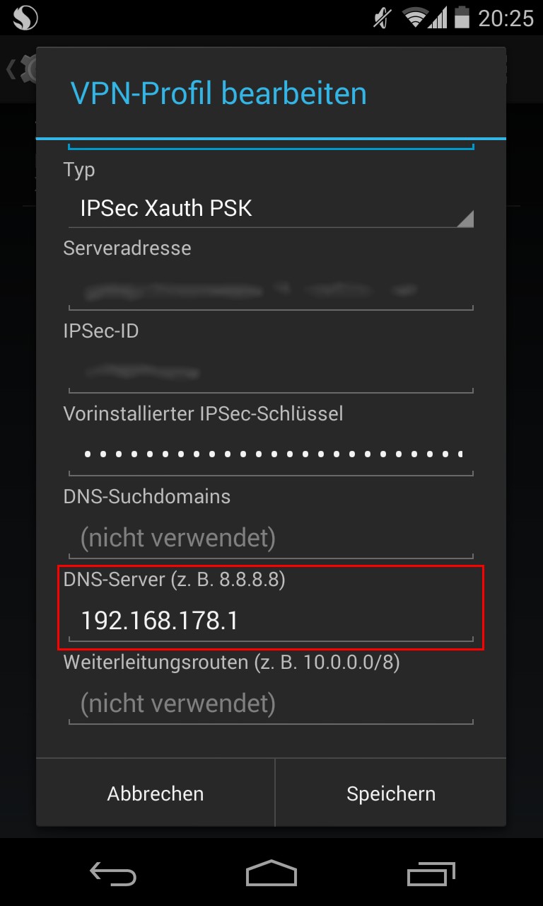

Wie stelle ich einen DNS Server für eine VPN-Verbindung ein? Bei Android geht das unter erweiterte Optionen, allerdings finde ich bei iOS 7 nichts. Das Problem ist, dass sonst die URL nicht aufgelöst wird, wenn ich mit dem iPad mit meiner Fritzbox verbunden bin und das manuelle Aufrufen von Websites per IP funktioniert auch.
Das ist nicht die Lösung für mein Problem....
Bei meinem Handy habe ich für die VPN Verbindung den Router als DNS Server (wenn ers nur im Wlan ist bekommt er die Adressen nicht aufgelöst) angegeben. Im Wlan des iPads ist der Router auch der DNS Server, allerdings bekommt er die Adressen trotzdem nicht aufgelöst. Ich muss einen DNS-Server explizit für die VPN-Verbindung angeben können.
Edit: So eine Option (siehe Bild) suche ich unter iOS.
