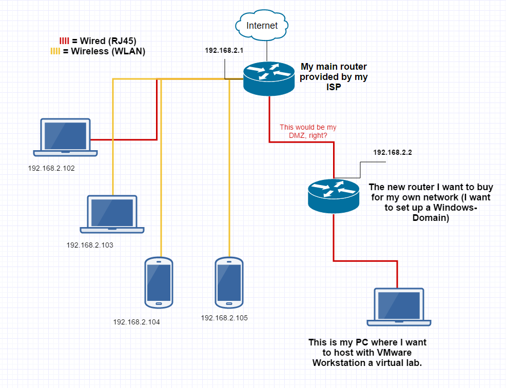

Hallo!
Vorab: der Thread kann ein wenig länger werden! ;)
Vorab 2.0: das Bild im Anhang zeigt die Struktur des Netzwerkes - ist auf englisch, aber von mir erstellt.
Worum geht's? Ich habe momentan ganz normal einen Router meines ISPs und gut ist. Alle werden mit DHCP versorgt, jeder kann ins Internet, alle sind zufrieden.
Ich möchte jetzt aus Zwecken meiner Ausbildung bei mir zu Hause zum Testen und Kaputt machen eine Domäne aufsetzen, allerdings so gut abgeschottet vom restlichen LAN wie möglich (ja das war extra ein wenig übertrieben :D)
Ich habe einen Laptop mit genug RAM und einem vernünftigen Prozessor, worauf ich das alles ganz einfach simultan hosten kann.
Vielleicht erledigt sich hier schon das Problem: brauche ich extra einen zweiten Router? Ich verwende VMware Workstation auf meinem Laptop. Geht das irgendwie auch damit?
Meine Voraussetzungen sind allerdings, dass auch die VMs später ins Internet durch meinen Router vom ISP können! Und ich brauche ja ein Gateway in meiner Windows-Domäne.
Damit das hier überschaubar bleibt, belasse ich es dabei und schreibe mit euch gerne hierunter weiter, sonst zieht sich das wie Kaugummi :)

Natürlich geht das, einen eigenen Router brauchst du nicht. Du kannst ja für jede einzelne VM in VMware Workstation entscheiden wie ihre Netzanbindung aussehen soll. Wenn du nicht willst, dass die VM netztechnisch den Host verlässt, dann kannst du das so einstellen. Und wenn du die Meinung irgendwann änderst, dann kannst du das entsprechend umkonfigurieren.

Ich würde eben nicht bridged machen, denn das wäre doch sonst genau das was du eigentlich (erst mal) nicht willst. Wenn du den bridged Modus nutzt, dann hast du die VMs im selben Netz wie den Rest deiner Infrastruktur. Ja, wenn du dann am DC DHCP ausmachst würde das gut funktionieren und der DHCP im Router würde fleißig Adressen verteilen, aber eine netztechnische Trennung hast du dann eben nicht.

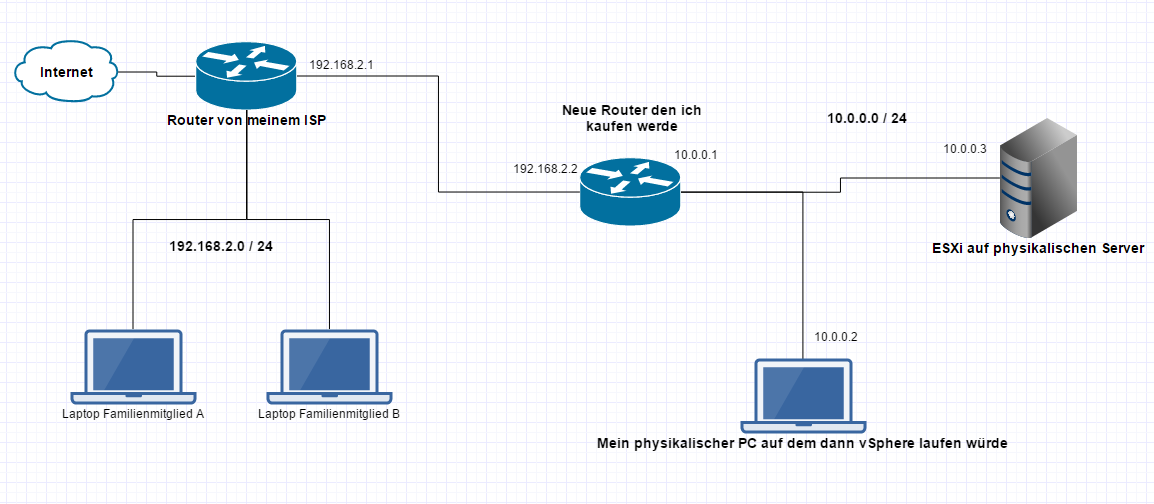

Damit ich das richtig verstehe:
- Auf einem physikalischen Server (für wenig Geld) ESXi installieren
- Auf bswp. meinem physikalischen Laptop dann vSphere installieren
Wo habe ich dann die Abgrenzung der VMs zu meinem Netzwerk? Dann bräuchte ich doch auch wieder einen Router, oder?
Zeichnung 2:

Eine netztechnische Trennung empfiehlt sich ein NAT in vmware einzurichten. Dann brauchst du dich um das Thema vSwitching, Routing weniger kümmern und kannst dich mehr auf die Win-Umgebung konzentrieren. Aber auch eine extra VM als Firewall/Router ist möglich.
Für ESXi brauchst Hardware, korrekt. Entweder nen gebrauchten HP MicroServer oder viele NUCs sind mit ESXi lauffähig, findet man per Google.
Der vSphere auf deinem Laptop ist optional, wenn dir das Webinterface nicht zusagt. Ich bin mir gerade nicht sicher, ob ESXi von Haus aus Routing beherrscht oder nur Switching, ist ein bisschen her, dass ich mit VMware arbeiten durfte/musste/sollte. Falls nur letzteres der Fall ist, installierst dir ne kleine VM mit ipcop/ipfire/pfsense/sophos-irgendwas als virtuelle Firewall. Die gesamte ESXi Lösung ist aber ein bisschen mit Kanonen auf Spatzen schießen, sowohl finanziell als auch von der Einrichtung her.

Stimmt ich könnte auch einfach auf eine der VMs pfsense laufen lassen. Das wird dann doch ein wenig kompliziert, aber wenigstens eine Herausforderung :D
