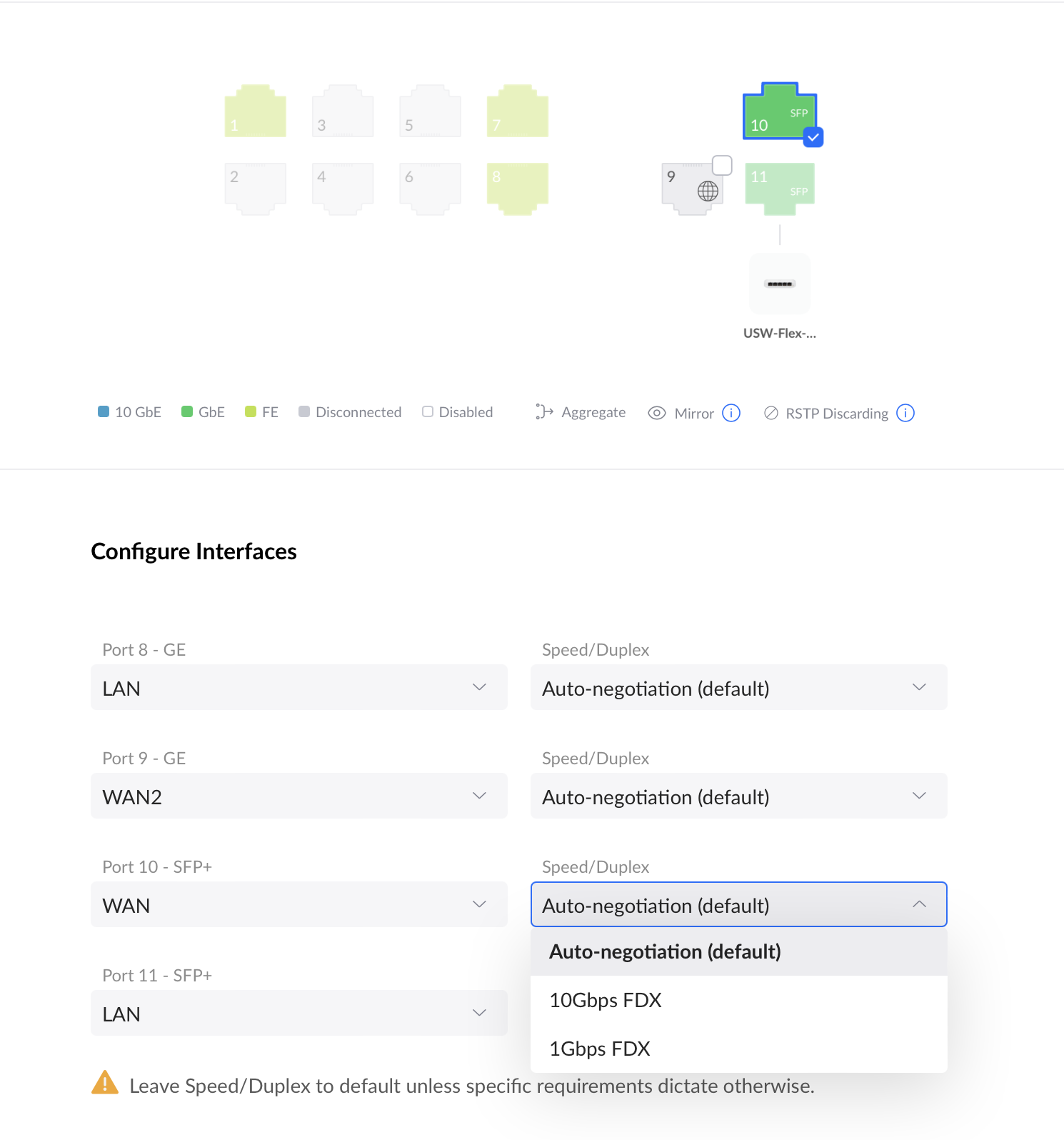

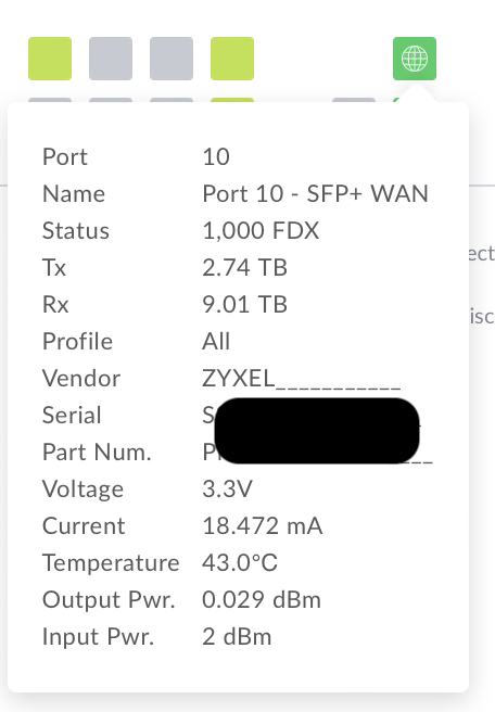

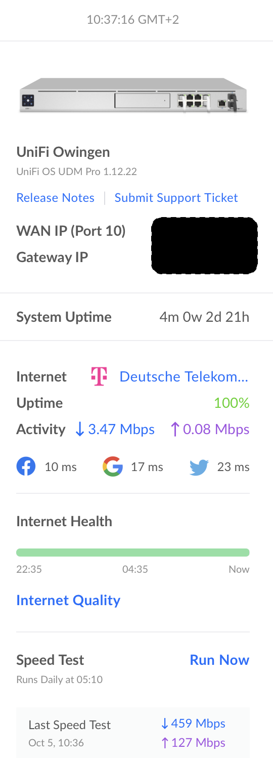

@PaperStarX Du hast ja schon einiges an Erfahrung mit dem Telekom Zyxel Modul und einer UDM Pro wie man hier liest. Bekommt das Modul einen 2.5G Link bzw. unterstützt es das überhaupt?
@marcel151 das ist schon inzwischen lange her und da hat sich mMn auch was von Unifi Seite getan (inzwischen werden die Werte für Temperatur und Co. vom Modul angezeigt und auch Provider wird richtig erkannt und auch Logo von der Telekom ist drin).
Aber es geht soweit ich weiß nicht das Modul auf 2,5Gbps zu setzen. Es gibt keine Option hierfür und früher ging es zumindest nicht. Ich glaube das ist eine Limitierung (ob nur Software oder auch Hardware) in der UDM Pro, dass der SFP+ Port nur 1 und 10GBps kann, aber keine 2,5GBps.
Für mein 500/100 Mbps Abo ist das aber nicht relevant. Wie man sieht, Uptime und Verbindung sind exzellent.
