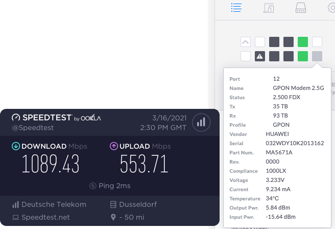

Ich habe mich am Ende für das Huawei Modul und einen UniFi Switch entschieden. Diese Kombination läuft bei mir hervorragend.

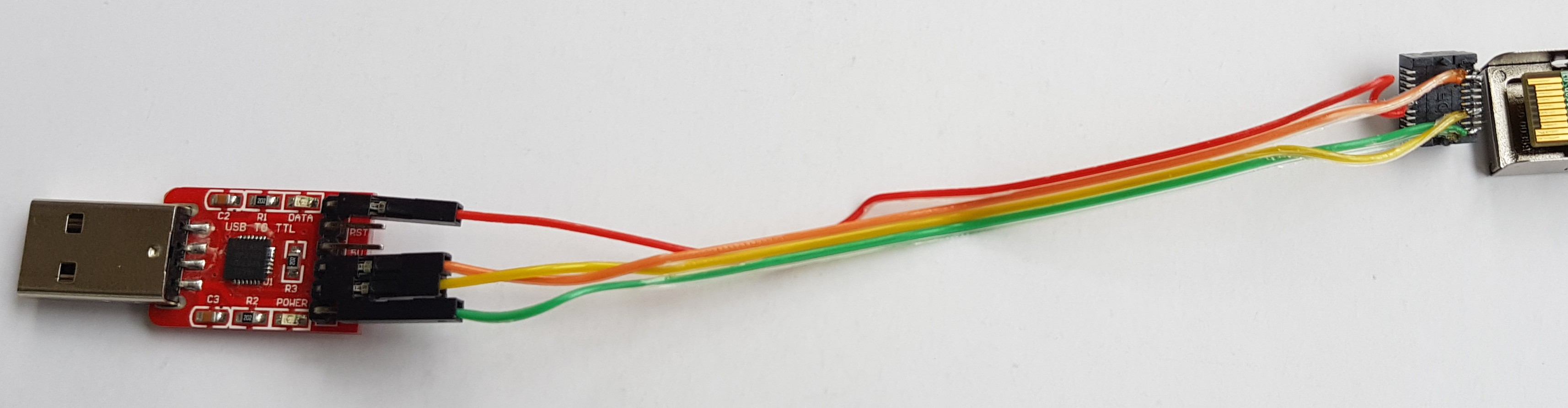

Benötigte Hardware
  • USB to UART Dongle z.B. CH341A EEPROM Programmer (15€ bei Amazon)
  • 3.3V DC Converter/Netzteil zur Stromversorgung des SFP Moduls
  • SFP Steckverbinder (z.B. von AMP oder Molex) zur Verbindung des SFP Moduls mit dem Programmer (1,50€ bei Farnell https://www.develektro.com/AMP-TE-CONNECTIVITY-1367073-1-STECKERSFPSMT20KONT)
  • Pinzette oder kurzer Metalldraht zum Überbrücken der zwei Pins am Flashchip
  • Lötkolben mit dünner Spitze
  • Computer mit USB-Port und Terminal Emulator z.B. TeraTerm
Die Nutzung von SFP Breakout-Boards für den Flashvorgang ist leider nicht möglich, weil der Flashchip des SFP Moduls im eingeschobenen Zustand nicht zugänglich ist.

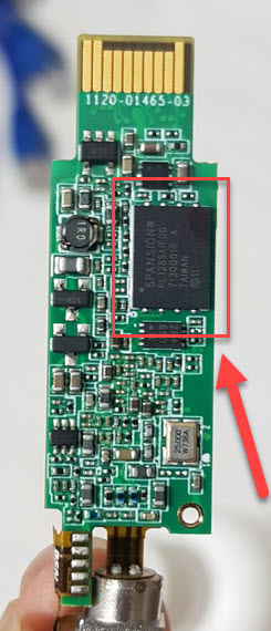

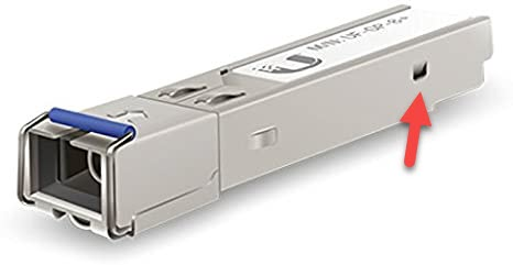

Damit wir an den Flashchip kommen, muss zuerst der äußere Metallrahmen entfernt werden. Dazu müssen zwei kleine "Nasen" nach außen gebogen werden. Danach lässt sich der Rahmen einfach abschieben und das Modul kann zerlegt werden.
Hier ist die Platine zu sehen und der Flashchip ist rot markiert

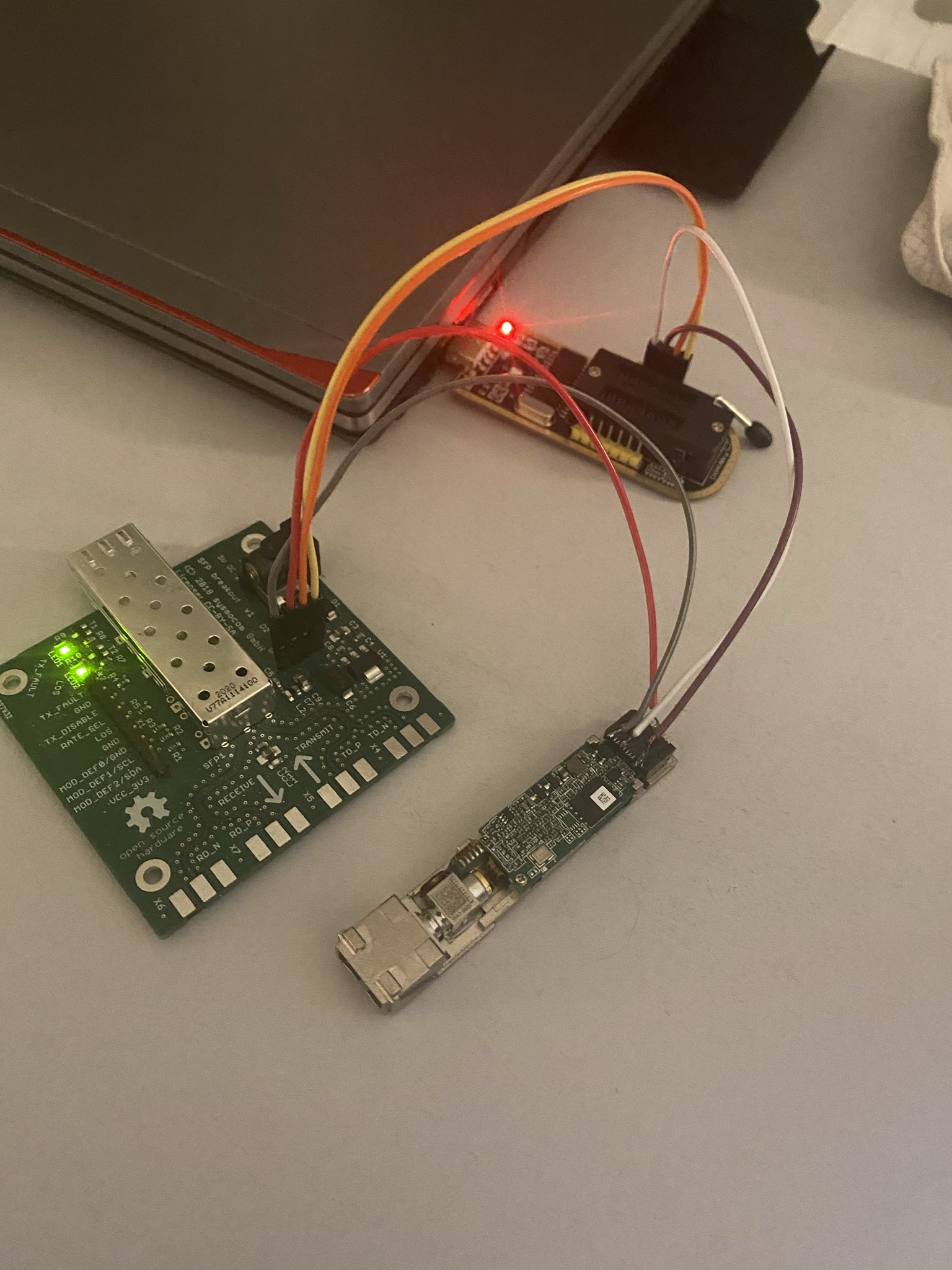

Anschluss des SFP Connectors
USB UART Adapter ------------ SFP 20pins Molex connector
3.3V ------------- red -----------pin #15 und #16
TX --------------- orange --------pin #2
RX --------------- yellow --------pin #7
GND -------------- green -------- pin #10
Abbildung: Programmer mit SFP Connector (Quelle: OpenWrt Forum)

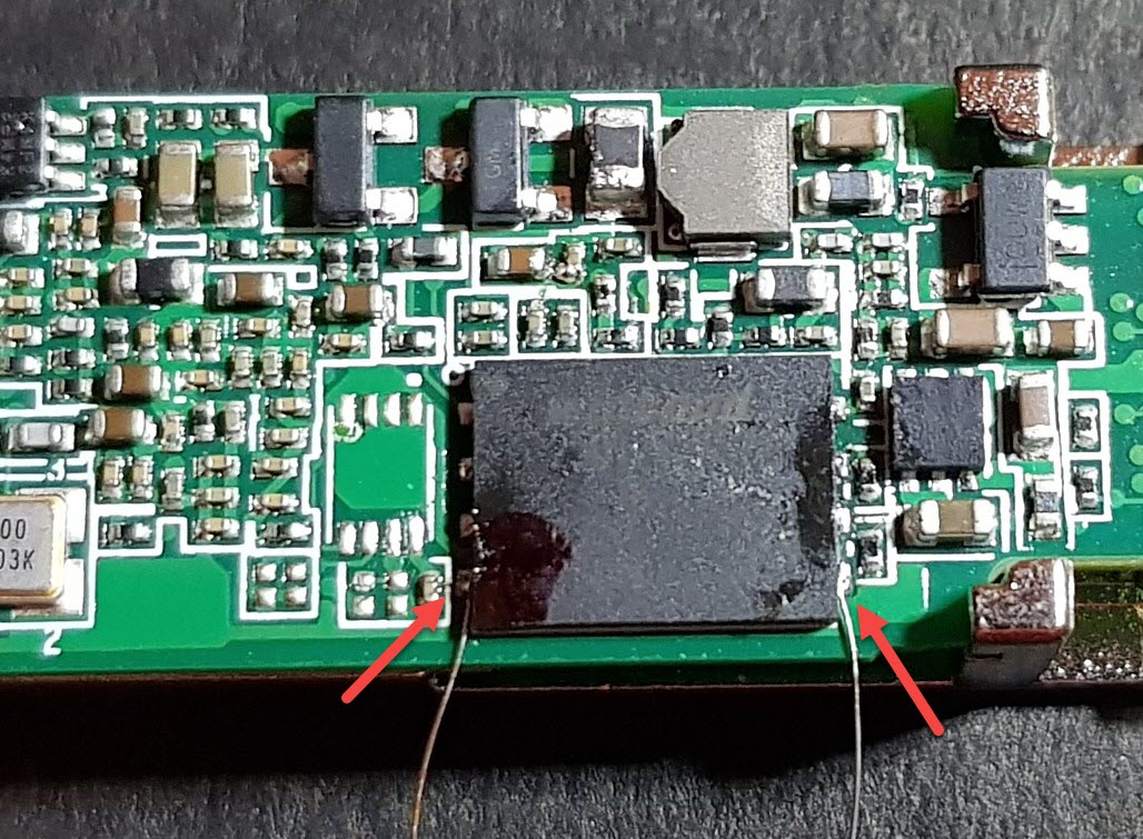

Meine Umsetzung
Metalldraht an den beiden äußeren Pins des Flashchips.
Eine dünne Pinzette reicht auch aus. Die Brücke muss nur für ein paar Sekunden während des Bootvorgangs gesetzt sein. Für alle folgenden Aktionen ist sie nicht mehr nötig.

Fazit
Nach mehreren Monaten Analyse, Ausprobieren und Verbrennung von Geld läuft nun mein Telekom-FTTH mit einem eigenen Modem stabil.
Ich bin happy :yeah:
(Der Speedtest ist nicht von mir, weil bei meiner Leitung aus unbekannten Gründen nur 950Mbit ankommen)
Viel Spaß beim Nachmachen ;)
