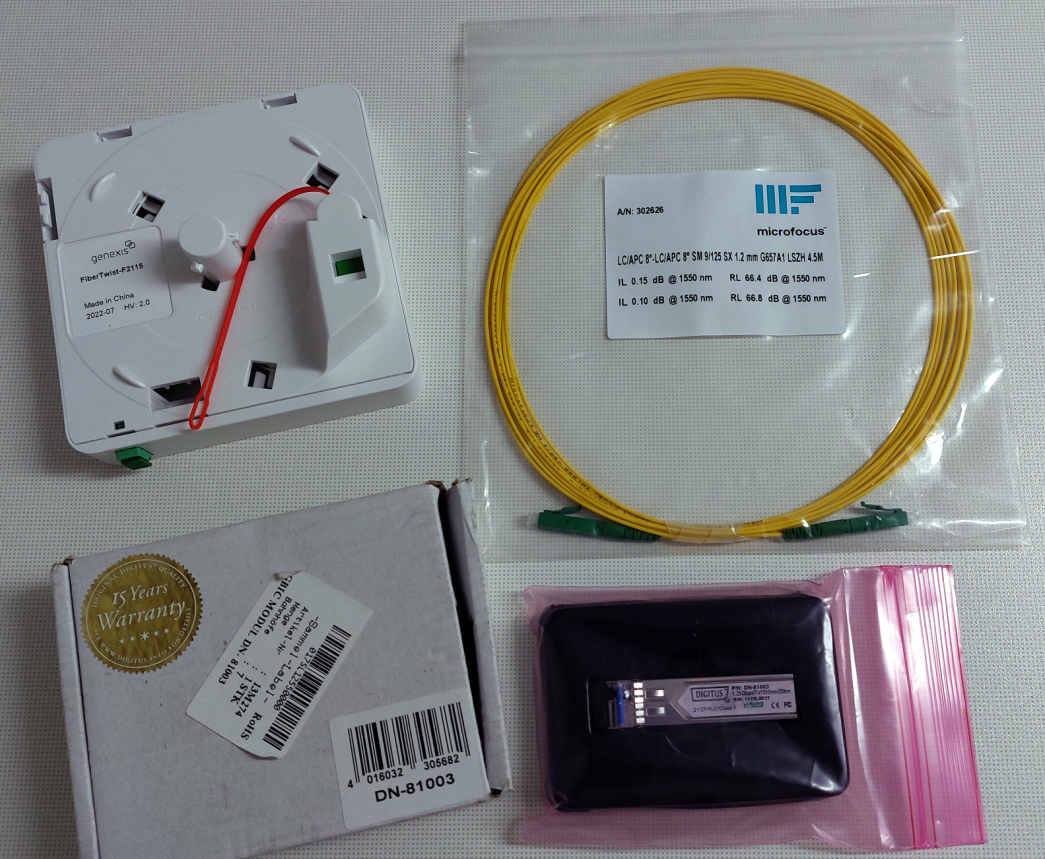

Vielen Dank für den Tipp! Ich war auch auf der Suche und konnte nach einer E-Mail-Anfrage dort bestellen.
so, jetzt ist alles angekommen um den FiberTwist-P2110B zu ersetzen.
Bevor ich das aber teste werde muss ich mich erstam darum kümmern das ich wieder telefonieren kann wenn nächste Woche meine Rufnummer portiert wird.
