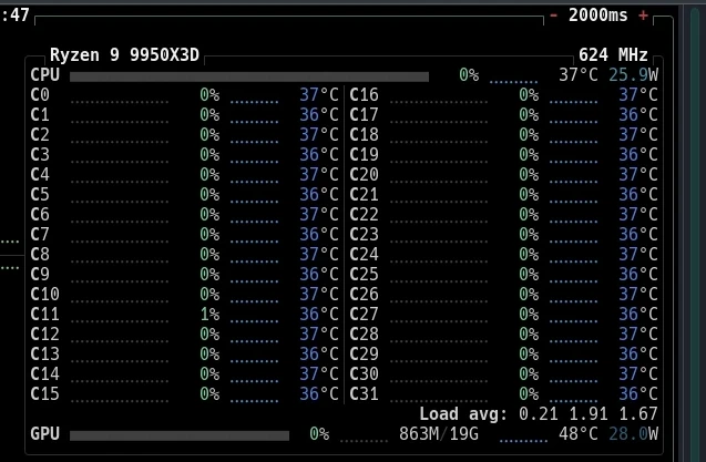

Bugmeldung an Nvidia dürfte am meisten bringen. bzw kannste ja andere Treiberversionen auswählen.
Edit:
Ok ich hab für mich ma grad nachgesehen. Deep sleep ist ja C3 bei meiner CPU und.. hab grad nen tool, das mit den zustand anzeigt (wie viel die CPU drin ist.)
jetzt erstmal so mit Video abspielen Browser und Discord sowie ein paar anderen Programmchen:

Ach so, HDR ist sowieso dauernd an, mach ich auch nicht aus :-)

Also scheint zu klappen, das dadurch die CPUs deutlich mehr in den C3 state gehen. (Ist ja pro core.)
Edit:
Niedriger gehts bei mir laut dem Tool nicht 25,9w auf dem Desktop mit "keiner" aktivität
Der angezeigte Takt ist das Taktziel oder wie man das nennen soll, jedenfalls nicht dieser HWInfo wert effektiver Takt
Es tritt bei mir wie gesagt erst nach GPU Last auf - nach DDU jetzt die Linderung.
Du nutzt Linux? Auch ne AMD CPU?
Ja, da oben im Screenshot sthet das Modell 9950X3d
Radeon GPU 7900 XT
auf Linux.
Habe auch gerade mal das TTY getestet, also ohne Grafischen Desktop und ohne Displaymanager, kurzfristig mal den Dienst gestoppt.
Ob da das Terminal richtig als HDR ausgibt kann ich nicht sagen, aber jedenfalls war die Textwiedergabe wie gewohnt sehr hell, der Monitor steht ja noch auf HDR.
Da jedenfalls kamen von beiden Tools auch keine besseren werte dabei heraus, als wenn ich auf dem Desktop alles aus mache an Programmen, die die Hardware beschäftigt hält.
Dann scheint Linux das besser zu handhaben. Ich sehe hier auch eher dediziert ein Windows-Problem. Würde gerne zu Linux wechseln. Nur bin ich auf die Eine oder Andere Windows Software angewiesen.

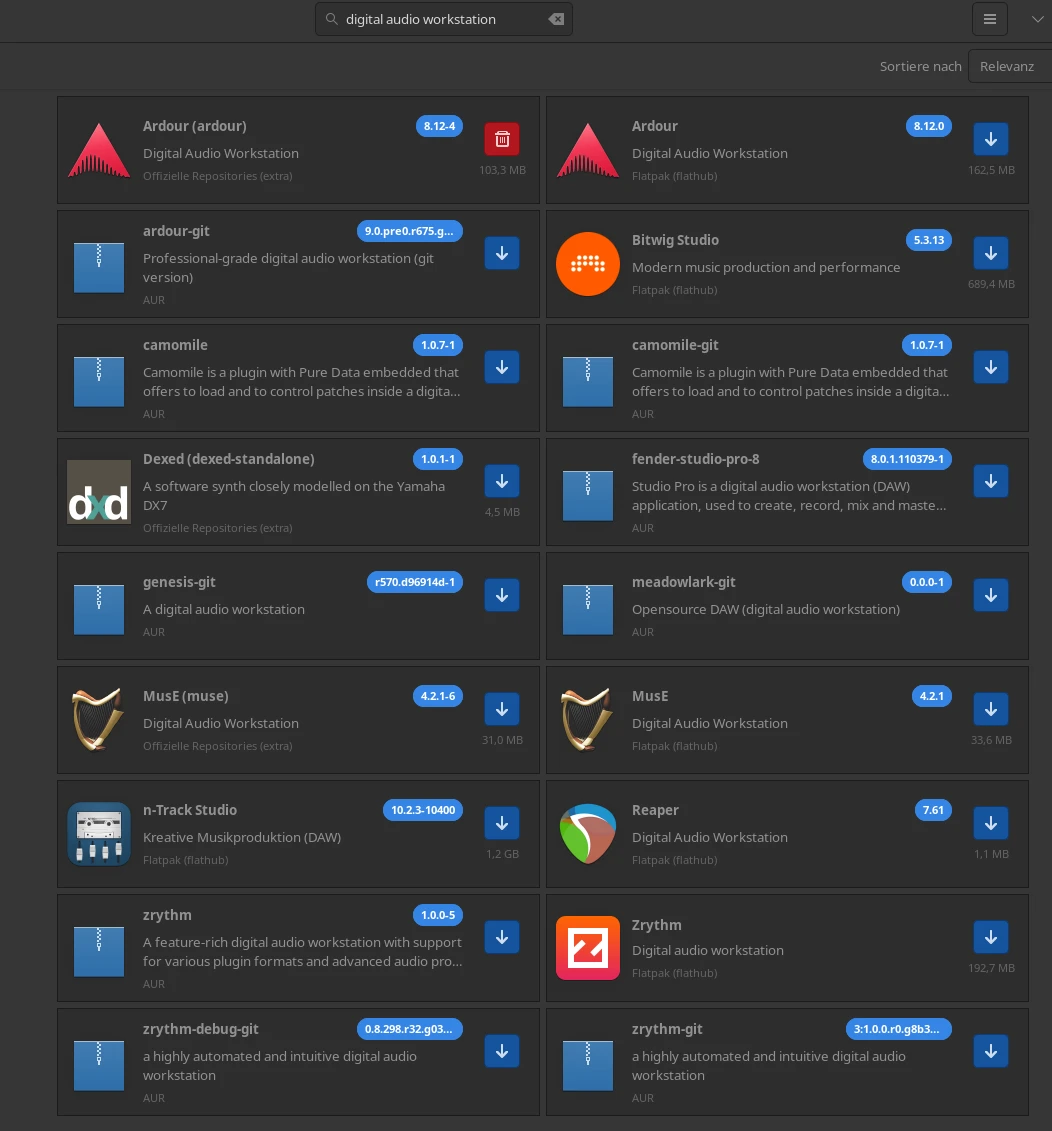

Ist vegas Pro nen daw? für Audio? Samplitude hört sich ja auch so an.
Pro audio gibts ja an sich auch unter Linux und auch gewisse Software ist zumindest mehr geworden. habe letzt mal Bitwig Studio gesehen als Flatpak.
Pipewire gibts auch hier im Forum jemanden, der es für sich entdeckt hat.
Ich hatte mir das auch mit angesehen und hier und da mal nen Anstoss gegeben, er hatte das gefunden:
https://lsp-plug.in
Naja, gibt viel zu entdecken, wenn man sich etwas umschaut. Gibt natürlich wie oben schon steht, Sachen die nicht mit Linux laufen, sei es Hardware oder Software, wenn man genau das benutzen will/muss.
Edit:
hab grad geschaut, vegas ist Video. da ist "der größte Player" unter Linux wohl Davinci resolve, damit kann man total Irre sachen machen. Beispiel:
https://www.youtube.com/@JamesLee/videos
Ein paar der letzten Videos waren mit Davinci resolve. ab welchem genau weiß ich nicht mehr genau, evtl. How i Broke up with adobe ? vielleicht auch vorher, irgendwo kam das im Video vor, das der Davinci benutzt.
(Natürlich gibts auch noch kdenlive und andere nur um das erwähnt zu haben.)
Vegas Pro ist Video Editing, Samplitude ne DAW. Und nein . Davinci Resolve oder Reaper sind keine Alternativen :-).
Keine Ahnung, vielleicht kennst du ja was davon, ich lass einfach mal den Screenshot hier gammeln :-)
