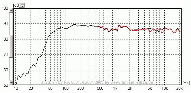

Und meine Frage war nicht, ob eine sinnvoll gestaltete Frontbespannung besonders im Hochtonbereich Einfluss nimmt, nehmen kann - sondern: Wie gravierend können die akustischen Einflüsse, einer sinnvoll gestalteten Frontbespannung sein? Die reichen grundsätzlich von hörbar, bis nicht hörbar, messbar und kaum messbar.
Du willst mir oder uns jetzt aber nicht wirklich erzählen, dass eine leichte Veränderung im F-Gang (durch eine Frontbespannung), wie in der angehängten Grafik - dafür sorgt, dass da nachhaltig das Klangbild gestört wird, wirklich signifikant verändert? ODER nur eine leichte (!) Dämpfung (<0,5dB) im Hochtonbereich. Ich kann dich aber beruhigen, eine dicke Wolldecke werde ich aber nicht (doppelt) vor den HT bastelt... (...). :rolleyes:
Bei einer Frontbespannung aus geeigneten Material dürften die Abweichungen wesentlich geringer sein als die durch Serienstreuungen in den Bauteilen verursachten (Chassis, Frequenzweichenbauteile).
Bei "geeignetem" Material schon, nur wäre das dann nicht für diesen Zweck geeignet, weil es nicht blickdicht wäre, weshalb man es auch gleich weglassen könnte!
Das ist ja genau das, was ich sage. Weder eine bauliche Veränderung nach unten oder hinten wird den Lautsprecher "unkenntlich" machen noch eine Frontbespannung, die den Klang nicht beeinträchtigt! ;)
