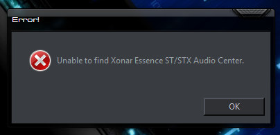

Danke für den Tipp Nilson. Habe gerade beide Versionen(64bit und 32Bit) ausprobiert, aber leider funktioniert es nicht mit der STX II. :(

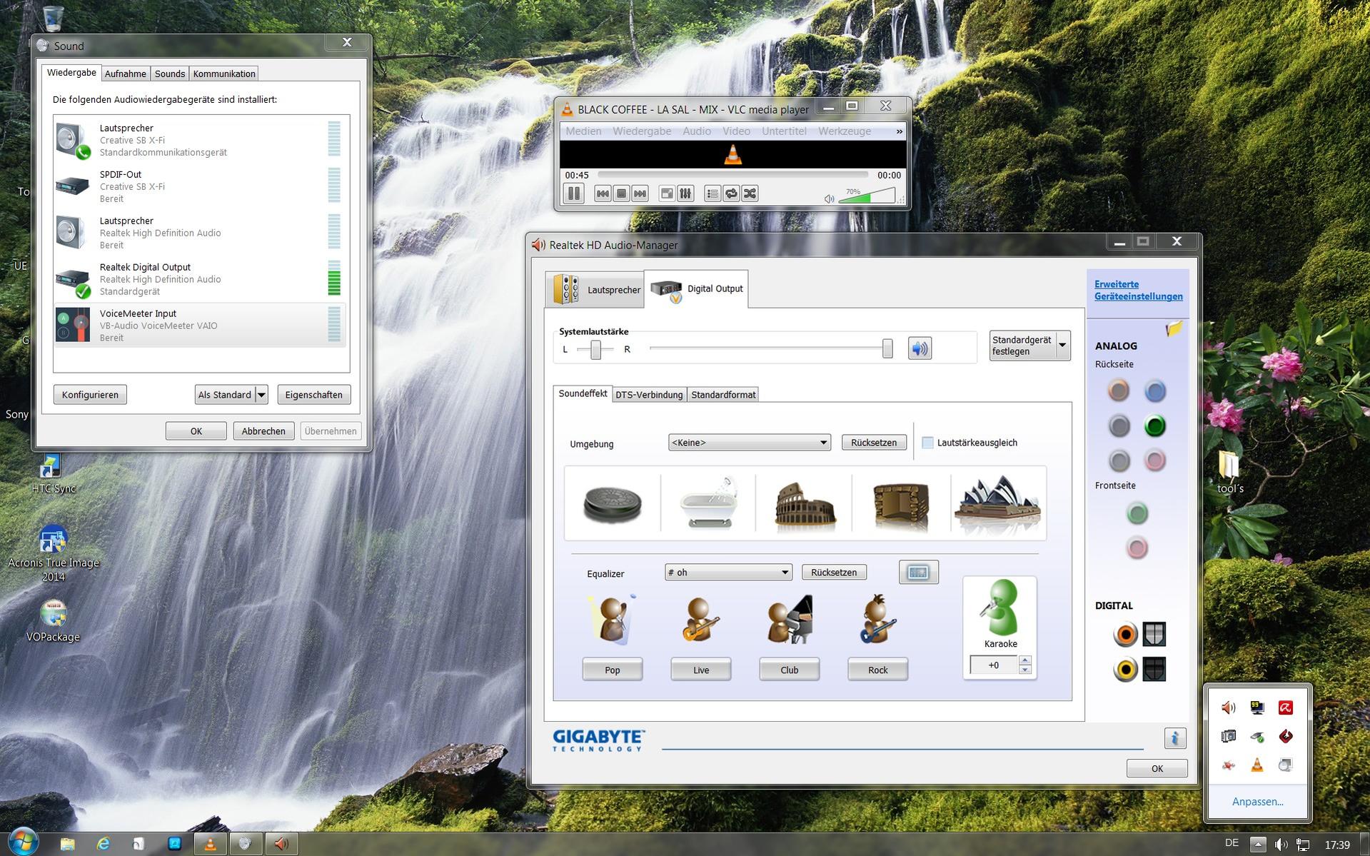

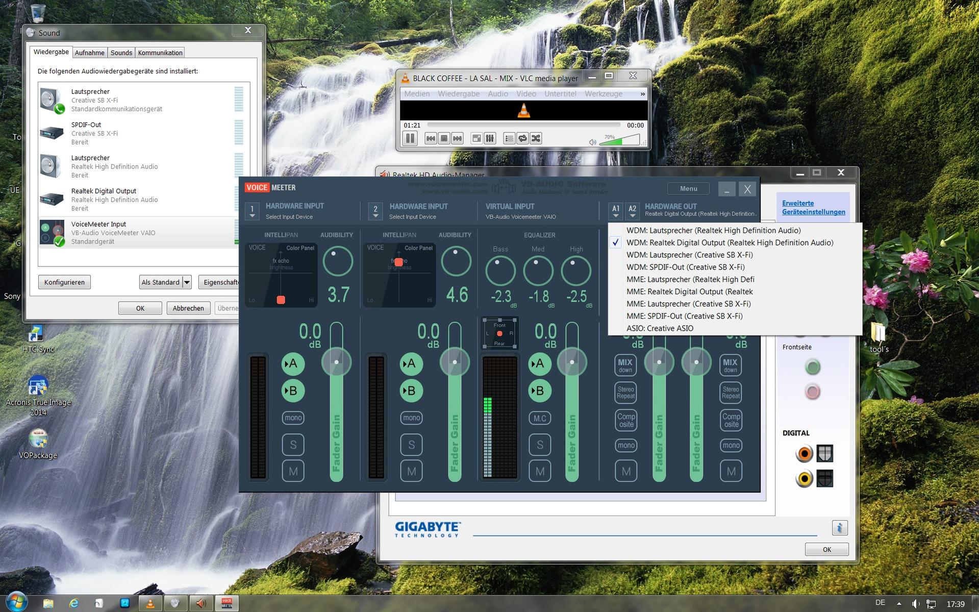

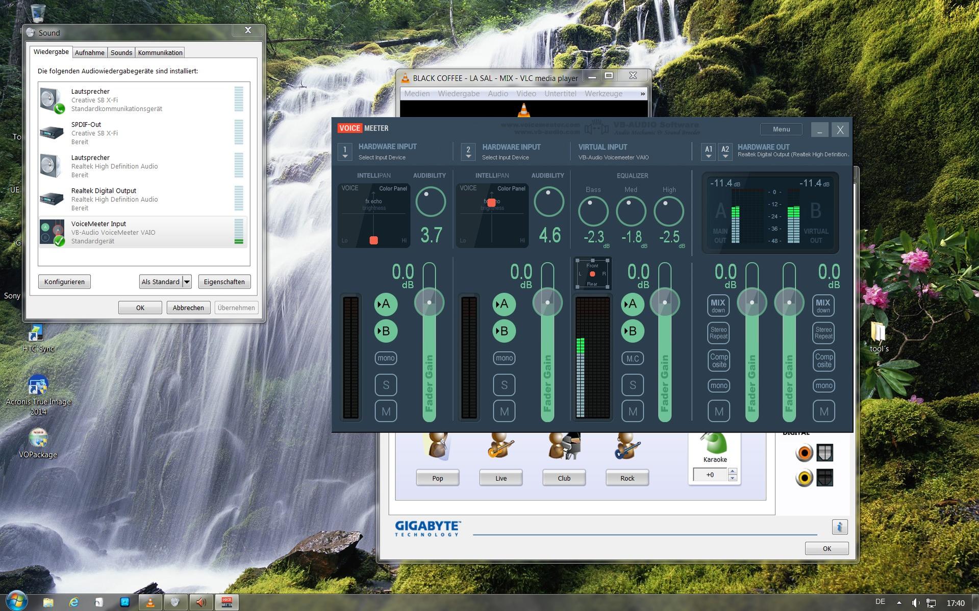

.... war vielleicht doch nicht so am Thema vorbei und zwar habe ich auf der Suche nach mehreren Soundkarten
gleichzeitig aktivieren dieses hier gefunden.
http://voicemeeter.en.softonic.com/
wenn der voicemeeter als standart in der Wiedergabeliste aktiviert ist kannst du lustigst hin und herschalten,
habe es gerade noch einmal ausprobiert. Funktioniert Anstands los.
nur das du dann nur unter A1 deine Boxen oder Kopfhörer auswählst und dir das Umschalten auf eine Taste legst.
(oder mit der maus 3 klicks?)
Für mich war es nur ein Versuch mit 2 Kopfhörern gleichzeitig ohne Einbuße oder zeitliche Verzögerung
zusammen hören zu können und mein digital Output (Edifier 730d) zu nutzen wenn es nicht so leise sein muß.
:jumpin:

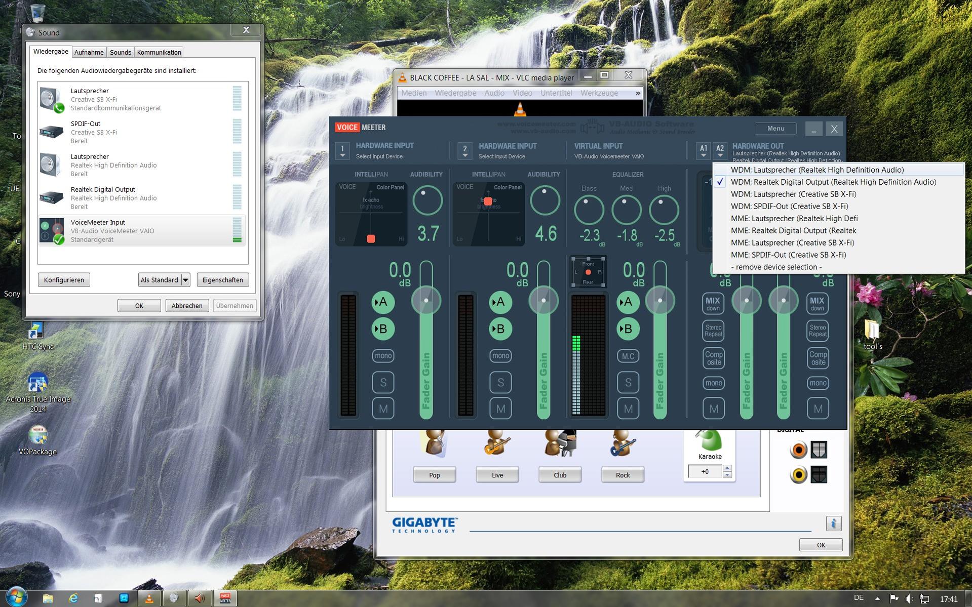

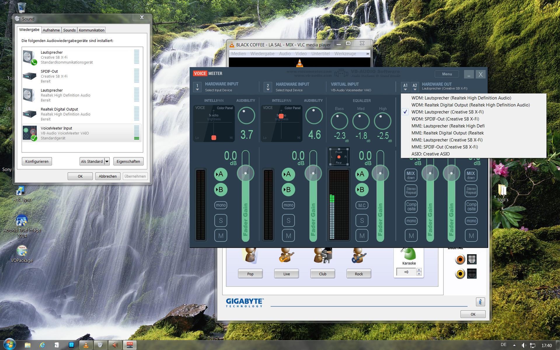

wenn ich (und das hatte ich bei den Screens nicht eingesteckt) den 2.ten Kopfhörer eingestöpselt hätte so wäre unter den
Reitern ein:
WDM Lautsprecher Realtek
aufgetaucht und dann geht das sehr wohl, weil ich denke mal das du die Boxen über den digitalen Anschluss angeschlossen
hast und die Kopfhörer analog?
Andererseits kenn ich die Anschlußvielfalt deiner SK nicht.
Sorry, wenn es Blödsinn ist.
:jumpin:

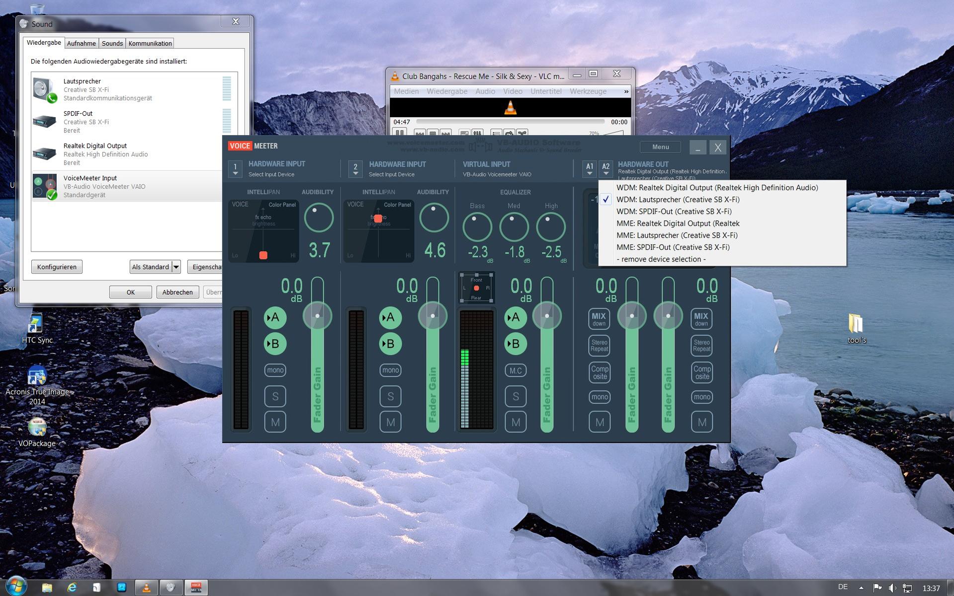

So ein Autohotkey Script kann man ja ganz leicht anpassen (wenn man es überhaupt anpassen muß). Wieviel Einträge hast du denn in den Win Soundoptionen im Reiter "Wiedergabe"?
Die paar Textzeilen kann ich dir mal rüberwachsen lassen.

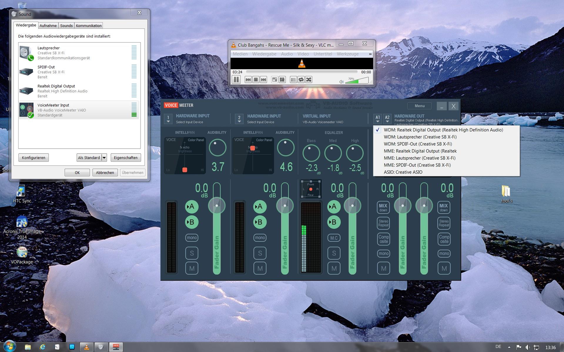

Ja, habe ich gemacht.
Da du ja nicht umstöpselst, wirst du deinen digitalen Ausgang benutzen.
Mit dem auf dem Desktop geöffneten "Voicemeeter" kann ich alle bis jetzt angeschlossenen Wiedergabegeräte
(im Moment 3) mit nur einem Klick wechseln, auch sind folgende 2 Geräte parallel und synchron gleichzeitig abspielbar:
Beide Kopfhörer das wären:
Creativ SB X-Fi Lautsprecher und Realtek Lautsprecher
sowie Kopfhörer und Edifier:
Creativ SB X-Fi Lautsprecher und Realtek Digital Output
Realtek Lautsprecher und Realtek Digital Output.
:jumpin:

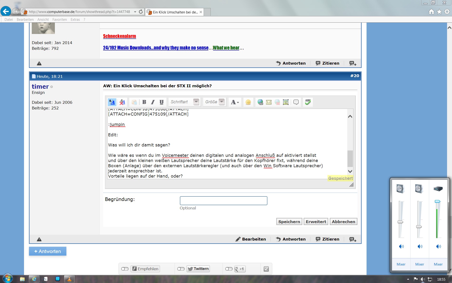

Edit:
Was will ich dir damit sagen?
Wie wäre es wenn du im Voicemeeter deinen digitalen und analogen Anschluß auf aktiviert stellst
und über den kleinen weißen Lautsprecher deine Lautstärke für den Kopfhörer fixt, während deine
Boxen (Anlage) über den externen Lautstärkeregler (und auch über den Win Software Lautsprecher)
jederzeit ansprechbar ist.
Vorteile liegen auf der Hand, oder?
