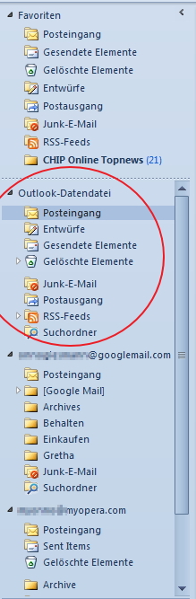

Jedoch kenne ich es von anderen Programmen her, dass alle Mails der jeweiligen E-Mail-Konten "Eingang" zusammengefasst auch im Mailprogramm (TB oder Opera´s M2) unter Eingang stehen. Wie bekomme ich es hin, das ich eigentlich nur die Ordner im rot gekennzeichneten Bereich brauche?
Anbei ein Foto:

Wenn ich mir meine Mails ansehen möchte, so muss ich bei den jeweiligen Konten (habe einmal GoogleMail und einmal OperaMail) in den jeweiligen Ordnern Eingang nach den Mails schauen. Bei Thunderbird oder auch in Operas Mailclient ist es so, dass ALLE Mails, also auch die in den jeweiligen E-Mail-Konten von OperaMail und GoogleMail zusammengefaßt unter den einzelnen Ordnern zu finden sind. Zum Beispiel sind die gesendeten Mails von xyz@myopera.com und von xyz@googlemail.com zusammengefaßt unter Gesendet zu finden

einfach regeln erstellen für die konten ...
hab jeweils eine für eins meiner IMAP konten erstellt, funktioniert wunderbar.
Dann kann man die eMails gleich zwischen den Servern weiterleiten lassen. So lädt man die Datei, verschiebt sie im Client, welcher sie dann in den jeweiligen anderen IMAP Ordner hochlädt. Wird sie lokal verschoben, ist sie online ja gar nicht mehr vorhanden.
aber vllt möchte man nur bestimmte emails auf bestimmten konten haben?
kopier-regel erstellen?
aktuell habe ich auf jedem konto die regel "bei eingang einer nachricht in "outlook posteingang" kopieren".
mehr braucht man nicht und schon sind alle einkommenden emails in dem hauptordner :)
