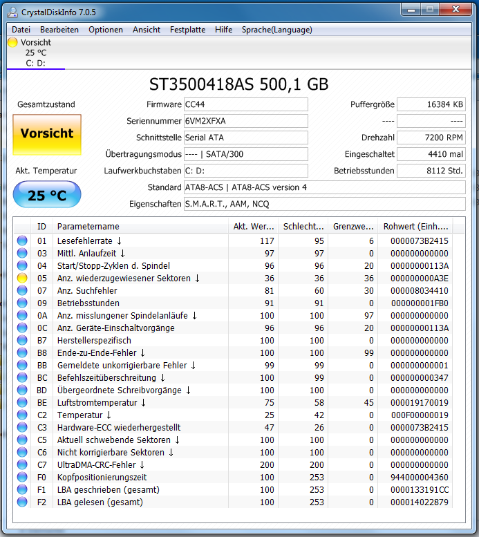

Crystaldiskinfo Portable runterladen und ausführen. Das Fenster ganz aufziehen und einen Screenshot davon hier reinstellen.

Die HDD schnellstmöglich ersetzen, denn es sind schon sehr viele defekte Sektoren durch Reservesektoren ersetzt worden. Der Grenzwert ist auch schon fast erreicht, d.h. wenn noch ein paar dazukommen, wovon man ausgehen kann, wird CDI sie in rot als "schlecht" einstufen.
Es liegt hier auch klar an der HDD, das Kabel ist i.O. und hat mit dem Problem nichts zu tun.

Du kannst versuchen das alte Kabel weiter zu verwenden, meist reichen selbst alte Kabel auch für SATA 6Gb/s aus. Ziehe es aber nicht am Kabel ab, sondern fasse am Stecker an, wenn Du es abziehst, sonst gehen die Kabel gerne kaputt, was man ihnen aber nicht ansieht, sondern erst in den S.M.A.R.T. Werten, wenn dann der Rohwert beim Attribut C7 steigt.
lugge schrieb:
Ich dachte eigentlich daran, die Systempartition auf die neue SSD zu klonen. Ist das allerdings empfehlenswert, wenn die derzeitige HDD anscheinent eine Beschädigung hat?
Da es keine schwebenden Sektoren gibt, könnte man dies versuchen. Die wiederzugewiesenen Sektoren sind ja Sektoren die schwebend waren, überschrieben wurden und daher eben schon durch Reservesektoren ersetzt wurden. Es kann natürlich sein, dass während des Klones ein weiterer Sektor schwebend wird und der Vorgang dann abbricht.
