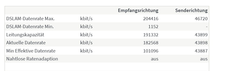

Also ich hab ebenfalls erst ne 100er gehabt. Nun ebenfalls ne 250er. Wie prain schon schreibt macht die Entfernung da schon was aus.
Bei mir sinds von 250er 204 Mbit die ankommen. Laut Fritzbox Entfernung 370m.
