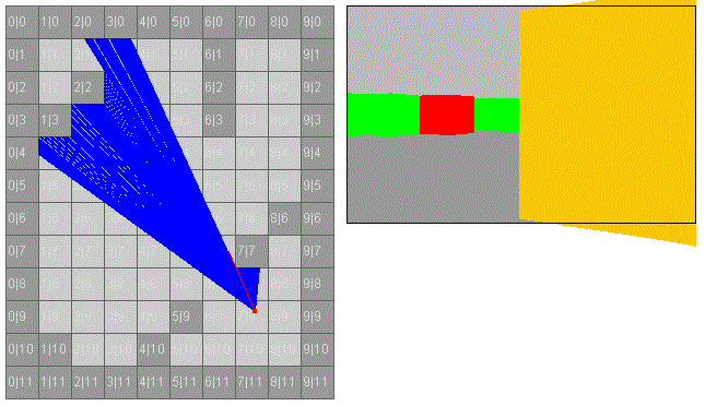

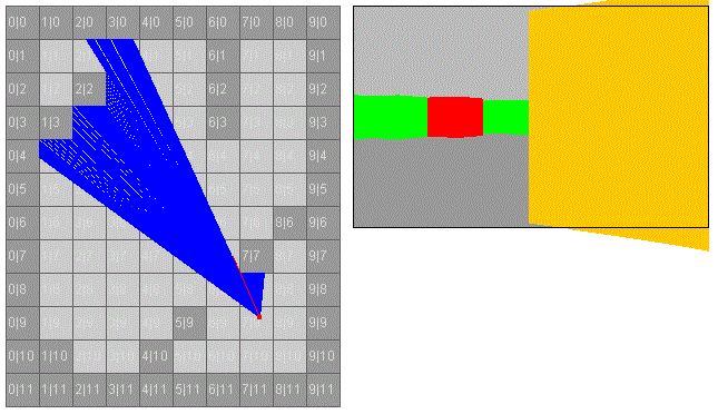

Ich wollte testweise einfach mal alle Quadrate blau färben, die von einem Strahl berührt werden. Dazu habe ich in den beiden While-Schleifen map[wallY][wallX] = 2; eingefügt und die render-Methode entsprechend angepasst.
Das Ergebnis war... interessant. Der hat Dinge blau gefärbt, die überhaupt nicht in Blickrichtung liegen. Und er hat Dinge nicht blau gefärbt, obwohl sie in Blickrichtung liegen.
Dazu hat er dazwischen auch mal Array-out-of-bounds-Exceptions geworfen.

Je mehr ich mir das anschaue, desto eher bin ich der Meinung, dass generell etwas an der Rechnung nicht stimmen kann. Das sind sicher nicht Rundungsfehler oder nicht nur.
Schade ... nunja, es geht immer weiter. Gibt es eigentlich einen anderen Ansatz, um die nächste Wand zu finden?
Dazu brauchst Du nur die einzelnen Zeilen mit "hit.add(new Point(wallX, wallY));" in der Berechnung auszukommentieren, dann werden die automatisch eingefärbt. Die zwei Zeilen darunter und darüber punkten noch den Pfad.
Wie gesagt habe ich das mit einem Strahl (ohne Bewegung) getestet und es hat immer funktioniert ... zurück ans Zeichenbrett ...
Außerdem habe ich jetzt noch die Pseudo-3D-Ansicht ergänzt. Ähm ja, was soll ich sagen: sieht interessant aus, wenn man sich dreht!

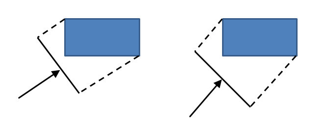

Der mMn üblichste Ansatz für die Kollisionserkennung bei Raytracing ist ein simples Nachschauen, ob der Ray ein Objekt schneidet. Damit man nicht alle möglichen Objekte, die existieren, überprüfen muss, verwendet man Bäume deren Knoten 2, 4 oder 8 Äste haben. Jeder Knoten entspricht dabei einem Raumvolumen oder Fläche, in der sich Objekte befinden können. Die Knoten können Objekte enthalten. Enthalten sie Objekte, erfolgt eine Kollisionsüberprüfung.
Siehe dazu: BSP, Quadtree und Octree
Das Prinzip ist immer dasselbe: Man nehme einen Raum oder eine Fläche, teile sie in n Stücke. Dann nimmt man die Stücke und unterteilt sie wieder in n Stücke usw.
Zur Kantenerkennung im 2D-Raum kann man noch den Ansatz verfolgen, die Ausdehnung einer Fläche zu errechnen. Die Ausdehnung ist quasi eine Linie, die senkrecht zum Strahl steht. Schneidet der Strahl diese Linie (das ist einfache Mathematik), bedeutet das eine Kollision. Die Ausdehnung muss für jeden Strahl einzeln und genau ein Mal berechnet werden. Die bleibt ja gleich, egal wie weit das Objekt vom Strahlenursprung entfernt ist. Nur der Winkel ist da wichtig. Bei dir sind es 90 Strahlen, also sind das 90 Ausdehnungen.
Mit Vektorrechnung kann man da so einiges daraus machen.

@Mein eigentliches Problem:
Nun, nach einer kleinen Fehleranalyse heute morgen bin ich zu dem Schluss gekommen, dass da etwas ganz schön im Argen liegt. Also habe ich alles nochmals auseinander genommen und mich jetzt noch nicht mal mehr an dem Code aus den Tutorials orientiert, sondern mal meine eigenen Ideen entwickelt und verwendet (auch wenn sie natürlich davon beeinflusst sind). Und siehe da: es ist sogar etwas dabei heraus gekommen, dass sich sehen lassen kann. Im Anhang die Java-Datei - schon mit der Pseudo-3D-Ansicht. Man kann sich jetzt auch bewegen, ohne dass etwas schief läuft. Und drehen natürlich auch.
Ich würde mich freuen, wenn Ihr mal drüber schauen könntet und ein Feedback geben könntet. Eigentlich dürften zwar keine Fehler mehr drin sein, aber man weiß ja nie! Die Pseudo-3D-Ansicht ist doch frei vom Fisheye-Effekt, oder?
Aber Achtung: momentan ist die Schleife für das Raycasting noch statisch (sowie einiges Andere auch). D.h. es wird 40 Einheiten weit horizontal und vertikal gegangen. Dannach ist schluss. Natürlich kann man das noch äußerst Performant mit Abbruchbedingung und vergoldetem "break;" implementieren. Doch mir ging es zunächst einmal darum den Algorithmus zum Laufen zu bekommen.
Achso: anbei noch ein Bild. Ist das Java Schuld, dass die blauen Strahlen so unschön gezeichnet werden? Ich plediere auf jeden Fall für Java, weil ja die Pseudo-3D-Ansicht okay ist.
Viele Grüße, :)
CPU

Herzlichen Glückwunsch, dass du das hinbekommen hast! :daumen:
Wenn du ein Tutorial dazu machst, werde ich mir das definitiv durchlesen. Mit Nacharbeiten wird es da bei mir schwerer; ich habe ein paar eigene Projekte in der Warteschlange. Meeh, der Tag hat zu wenig Stunden.
Das mit den Linien hängt damit zusammen, dass du eine begrenzte Anzahl Strahlen losschickst. Es sind nicht genug, um jeden Winkel einer Fläche oder einer Wand beliebig genau abzutasten. Also entweder lässt du es so, oder du wirfst mehr Strahlen raus (zB in Halbgradschritten).
In deinem Code hat sich wieder viel getan. Die ganzen kleinen Methoden hast du eliminiert und Codeabschnitte hast du mit einem Kommentar versehen. Es ist doch so gleich viel übersichtlicher. :)
Was ich aber noch anmerken möchte:
- Es zählt als Best Practice, wenn man globale und lokale Variable an den Anfang der Klasse und Methode setzt. So hat man einen zentralen Ort. Bei dir sind sie im Moment noch gerne in der Gegend verteilt, weswegen andere Leute etwas länger nach der Deklaration suchen.
Ob man das so machen will, ist eine reine Stilfrage.
- Da der Code nun funktioniert, und sich am Algorithmus nicht mehr wesentlich etwas verändern wird, wird es langsam Zeit für Doc Comments. ;)
- Die Sichtbarkeiten sind etwas komisch gesetzt. Es ist ein buntes Durcheinander von public, protected, private und package. Da solltest du noch einmal drüber gehen.
Das sind aber alles hauptsächlich nur Kleinigkeiten.
