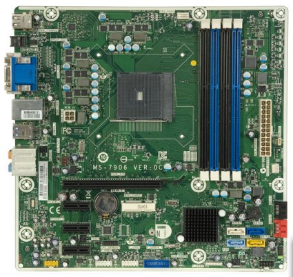

Hallo Leute,
mein bisheriger CPU-Lüfter hat wahrscheinlich den Geist aufgegeben. Er läuft zwar noch, allerdings kriege ich beim Hochfahren fast immer den Fehler 511 (Lüfter nicht erkannt). Daher will ich einen neuen Lüfter einbauen. Auch geht der Rechner immer mal wieder einfach so aus und startet neu.
Mein Mainboard ist das Hewlett-Packard 2B17, mein Prozessor ist:
AMD A10-5700
Trinity 32nm Technology.
Jetzt habe ich gedacht, wenn FM2 der Sockel ist, dann sollte ich mir einen Lüfter holen, der FM2 kompatibel ist. Also habe ich mir den Cooler Master Hyper Tx3 Evo geholt.
Leider sieht das Innere vom PC ganz anders aus als in den Videos die ich mir angesehen habe. Der alte Lüfter war mit 4 Schrauben befestigt.
Die Anleitung des neuen Hyper TX-Lüfters sieht die Befestigung mit diesem Hebel vor. Dafür scheint aber irgendwas zu fehlen, an dem sich das ganze festmachen lässt. Dann dachte ich, dass man wahrscheinlich wie bei Intel diese Pushpins nutzen kann. Geht aber auch nicht.
Hat irgendjemand eine Idee? Oder muss ich das Mainboard ausbauen?
Bin für jeden Hinweis dankbar.
Hat dein Gehäuse hinten am Mainboard keine Aussparung um den Kühler zu montieren? Wenn nicht, dann wirst du wohl oder übel das Mainboard ausbauen müssen.
Kurz gegoogelt.
Sieht so aus als ob du die Backplate montieren musst.
Manche Gehäuse haben hinten eine "Service-Öffnung" um die Backplate zu montieren.
Wenn dein Gehäuse das nciht hat (wovon ich ausgehe, da der Rechner schon sehr alt zu sein scheint) muss du das Mainboard ausbauen.
Hi,
vermutlich hat HP eine "eigene" Lösung für die Befestigung des CPU Kühlers genommen. Für den Hebel müssten neben dem Sockel zwei Halterungen sein, zum einklinken.
Kannst Du nicht nur den Lüfter Tauschen, der ist doch am Kühlkörper befestigt und der Kühler auf dem Board.
Ansonsten Fotos machen und posten.

ohmsl schrieb:
Da bin ich mir nicht sicher, ob ich das überhaupt anschrauben kann. Die Löcher im Motherboard sind nämlich in etwa so verteilt wie hier: https://support.hp.com/rs-en/document/c04293944
Das kommt meinem Mainboard sehr nahe. Es gibt nur diese vier Löcher.
Das von @ohmsl genannte Modul besteht aus 2 Teilen. Das Unterteil kommt unter das Mainboard und wird mit den 4 Schrauben mit dem Oberteil verbunden. Dann kann man den Kühler einhaken.
