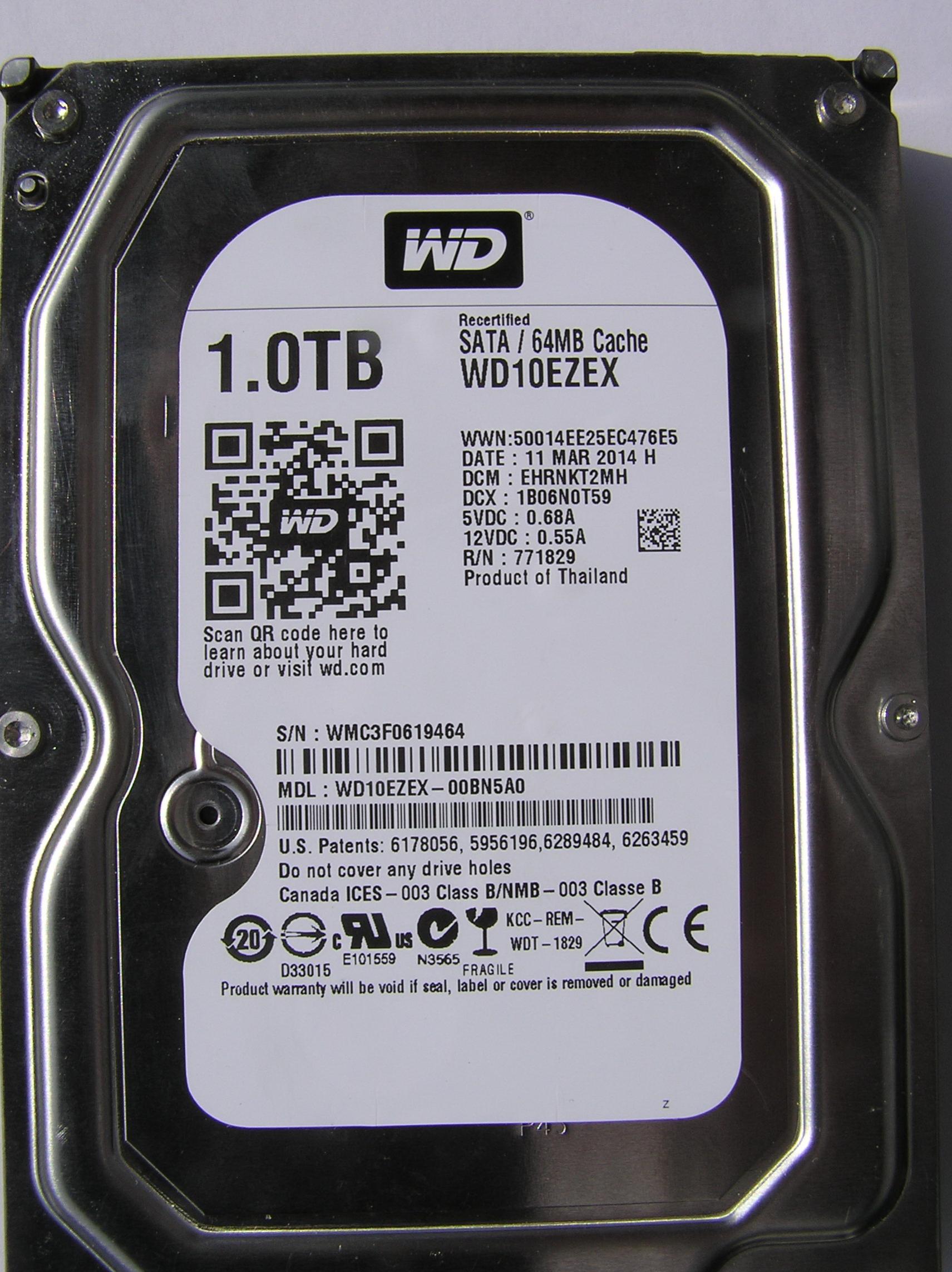

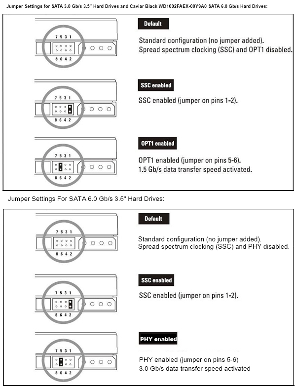

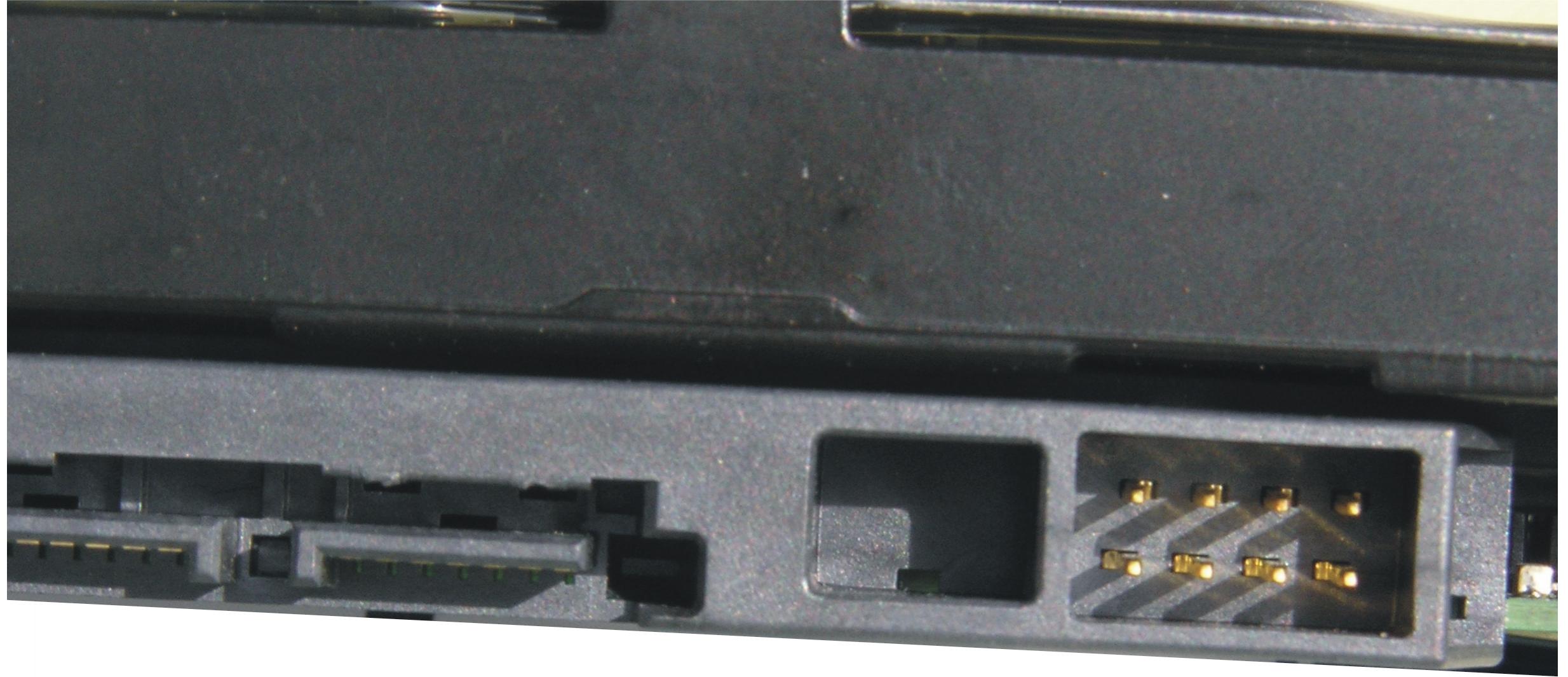

Hallo,möchte gerne eine Festplatte "SATA WD10EZEX" in meinen PC Medion P5369E über Hot Swap Festplattenrahmen einbauen. Welchen Jumper muß ich setzen, damit der PC die HD erkennt,bzw arbeitet. Anbei 2 Bilder. Im voraus vielen Dank für eine schnelle Antwort.
Einbau SATA WD10EZEX über HotSwap Rahmen bei PC Medion P5369E

Sata Festplatten werden normalerweise nicht gejumpert. Desweiteren die Präfixe auch nur benutzen wenn sie auch wirklich passen.
