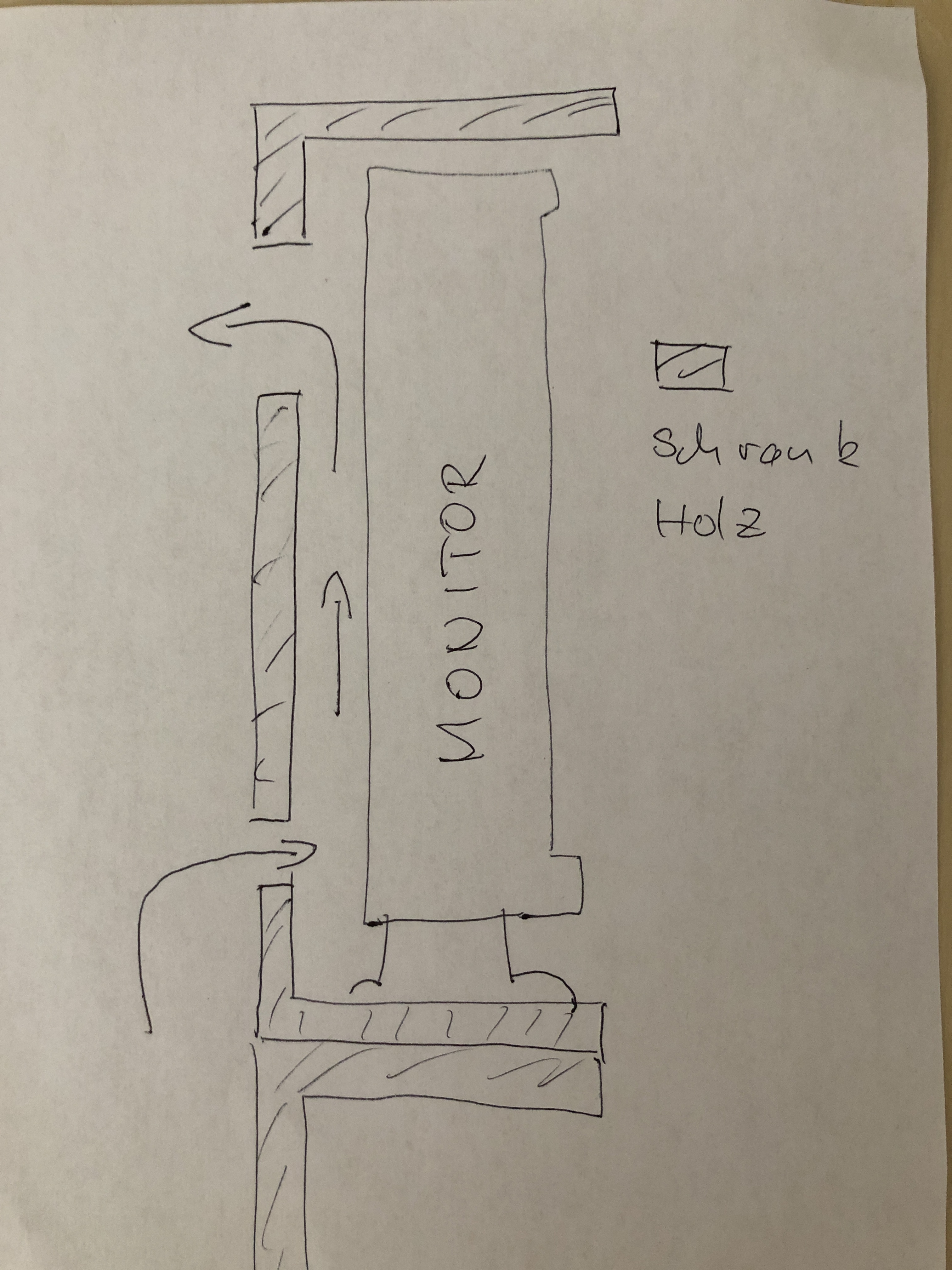

Luft nach oben absaugen ist sicher die beste Lösung wenn es ein Ventilator sein muss. Geht bei mir aber nur sehr schlecht, denn das ober festeingebaute Regalbrett wird als Ablage benutzt. Auf der Rückwand habe ich massig Platz. Sogar vier und mehr Lüfter wären möglich. Ist ja schließlich auch etwas zu einer Lösung.
Mal schgnell aufgezeichnet was ich meine.
Da wo die Luft raus soll packst Du die Luefter hin.

@BFF
Du bist ein "Käppsele" (Lobschätzung im schwäbischen Dialekt, wenn jemand eine gute Idee hat).
Das wird die Lösung sein, die ich nun verfolgen werde.
Vielen Dank zu Dir!
Reaktionen: BFF
Mach sicher das unten etwas mehr Platz ist fuer die reinkommende Luft als oben. Eventuell noch ein Staubfilter dahin. Das was ich da gepinselt hab ist nicht Massstabsgerecht. 😁😁
