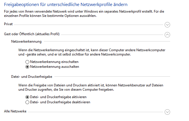

Ja, "Privat" war das aktuelle Netzwerkprofil während es bei meinem Notebook auf "Öffentlich" steht. Ich habe es geändert - leider erkennt er das NAS-Laufwerk immer noch nicht. Könnte es noch eine Netzwerkeinstellung geben, die ich ändern muss?
Mal abgesehen davon, dass es nicht funktioniert: Irgendwie klingt "öffentliches Netzwerk" nicht gerade sicher, oder verstehe ich da etwas falsch?
So sieht das aus:
Bei dieser Einstellung ist gemeint das sich die lokale Firewall verhaelt wie in einem oeffentlichen Netzwerk. Aus Richtung Netzwerk zu dem Geraet ist oeffentliches Netzwerk sicherer als Privat.
