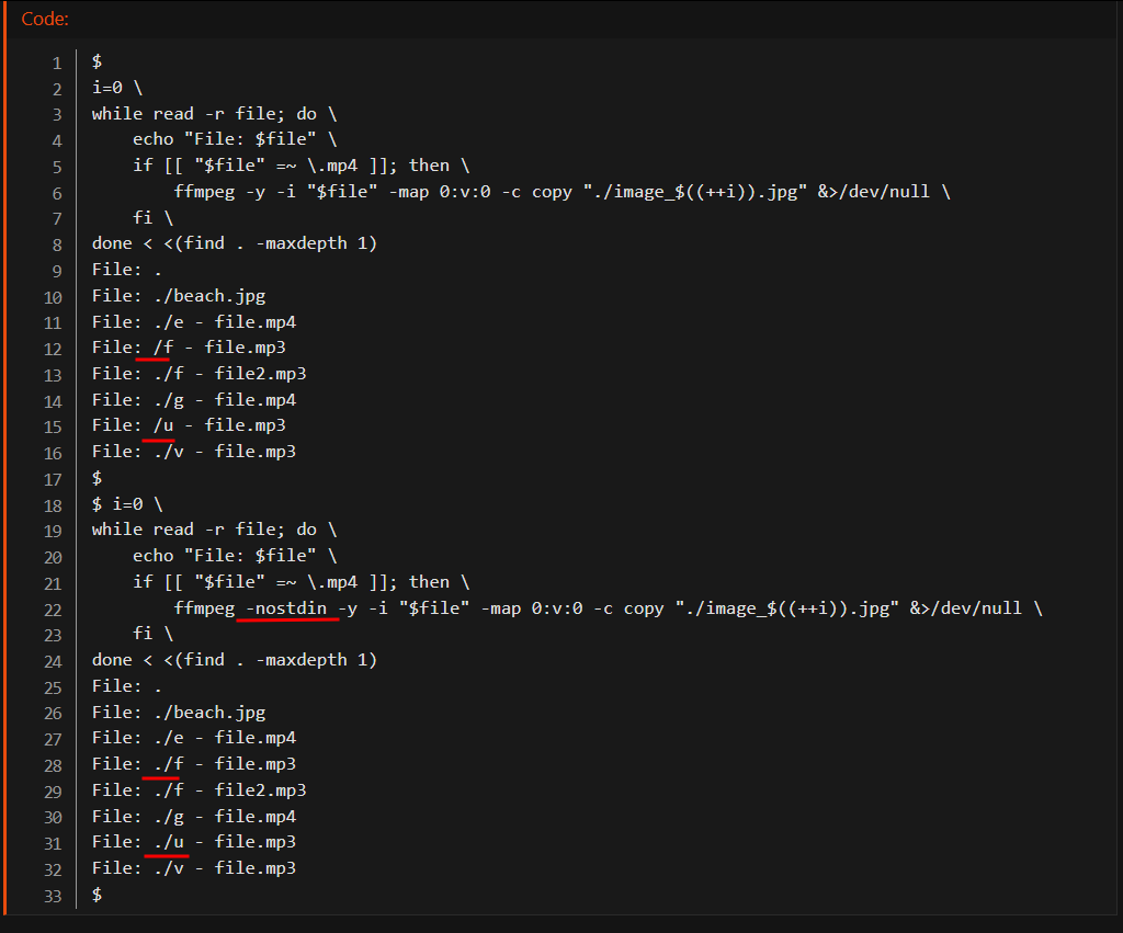

Einfach mal schnell testen!
Jetzt habe ich extra für den Schmarn ffmpeg installieren müssen.
Code:
i=0 \
while read -r file; do \
    echo "File: $file" \
    if [[ "$file" =~ \.mp4 ]]; then \
        ffmpeg -y -i "$file" -map 0:v:0 -c copy "./image_$((++i)).jpg" &>/dev/null \
    fi \
done < <(find . -maxdepth 1)
File: .
File: ./beach.jpg
File: ./e - file.mp4
File: /f - file.mp3
File: ./f - file2.mp3
File: ./g - file.mp4
File: /u - file.mp3
File: ./v - file.mp3
$ i=0 \
        ffmpeg -nostdin -y -i "$file" -map 0:v:0 -c copy "./image_$((++i)).jpg" &>/dev/null \
    fi \
File: .
File: ./beach.jpg
File: ./f - file.mp3
File: ./u - file.mp3

Habe ich doch in #1
ist ffmpeg Bild extraction drin ändert sich files der while schleife und zwar nur beim nöächsten EIntrag fehlt das erste / das Bild wird sauber extrahiert.
ist ffmepg Bildextraction draussen bleibt files der while Schleife immer korrekt.
Die Bildextraction selber funktionert völlig problemlos nur dnach ist der $files der while Schleife in einem Eintrag verändert und zwar nicht im aktuellen sondern beim nächsten
In Post #1
Wenn Zeile 50 ausgeführt wird ändert das die $files Variable des nächsten Durchlaufs in dem vorne das / fehlt.
Zeile 50 selber funktionert aber fehlerlos wie gesgat wnen ich dem nächsten $files nacxh 50 ein "/" voranstelle läuft alles problemlos durch - also im nöchsten Schleifendurchlauf.

foofoobar schrieb:
Sieht man doch.
Das problematische Verhalten demonstrieren.
Wahrscheinlich wäre da was mit "xargs -0" fällig, wenn es um spaces geht.
Du konstruierst damit ein Problem, das im Code selbst liegt. Das demonstriert nicht unbedingt ein Problem mit der while-Schleife. Vor allem, war dein Statement zuvor, dass eine for-Schleife statt einer while-Schleife verwendet werden sollte, weil es weniger Gefummel macht.
Also müsste hier auch konkret while mit for verglichen und ein Vergleichscode aufgezeigt werden.
In dem Code wird gezielt stdin geleert, worauf read zugreift. Und das ist ein Bug im Code und kein Problem mit while. Wenn dann eher ein Problem mit "read".
Vielmehr zeigt das Beispiel sogar das Problem mit for, wenn man nicht mit IFS hantiert.
Hier mal mit dem gefixten, unnötigen cat:
Code:
$ for f in $(cat list); do cat < /dev/null > /dev/null; echo "$f"; done
a
b
c
d
e
$ while read -r f; do cat < /dev/null > /dev/null; echo "$f"; done < list
a
b
c
d e
$ cat list
a
b
c
d e
@Uzer1510 Ich habe den Code noch mal besser lesbar formatiert und hier noch mal ganz deutlich:
Reaktionen: dewa und Uzer1510
Oh stimmt -stdin habe ich wieder rausgeworfen gehabt als ich auf eine alten Stand zurückgegriffen habe weil ich so viel rumgedoktert habe.
das mir komplett entgangen
Dann jetzt aber danke an alle :)
Mein Beispiel ist gewollt kaputt, es soll ja auch das problematische Verhalten klarer ohne den Bloat und das erratische Verhalten von ffmpeg aufzeigen.
Ansonsten ist "xargs -0" dein Freund, damit fällt dann auch oft eine Parallelverarbeitung quasi nebenbei ab. :-)
Siehe auch hier:
Reaktionen: Uzer1510
Hehe das Problem sit halt meistens tun die ja relativ problemlos. jetzt mit dem -stdin wieder drin hat auch alles super funkltioniert es musste nie ein "/" eingefügt werden.
Hab halt auf 2 Systemen parallel dran gewerkelt auf einem schnellen zum Testen und auf dem eigentlichen der das dann im Hintergrund mitmachen soll aber halt nicht sooooo fix ist (Celeron) da ändert man mal da was mal da und vergoisst dann alle Änderungen mitzunehmen.
Jedenfalls super dass sich was gelernt habe für die nächsten Scripte. :D in das scripten muss man halt auch erst mal reinkommen, die können ja echt viel.
Reaktionen: R00kie
