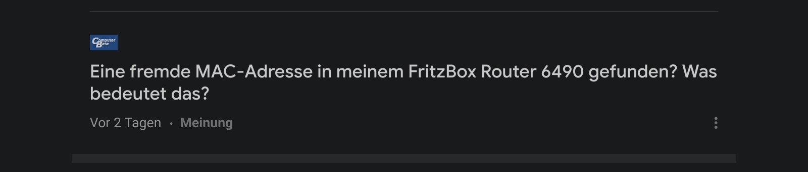

Gratulation, der Thread hat es irgendwie auf Google News geschafft.

@john.smiles Gratulation, du hast gemerkt, das Google dein Suchverlauf kennt und somit die Startseite von Google personalisiert anpassen kann

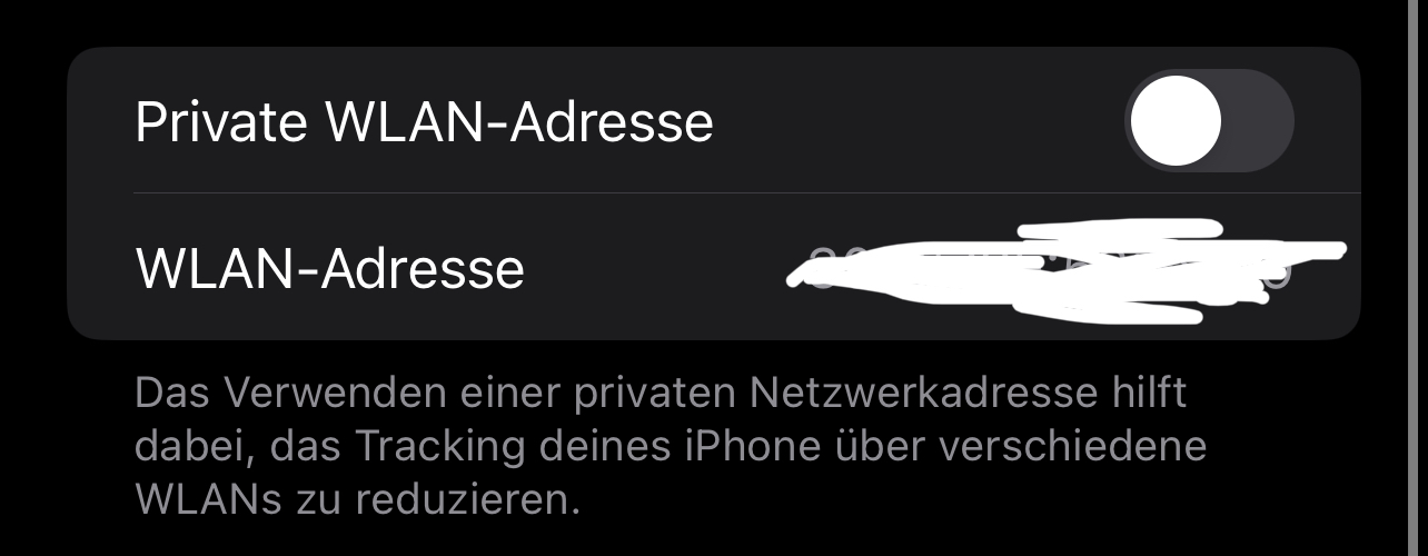

Jedes iOS und Android Telefon sowie macOS und seit Windows 11 sogar jedes dieser Geräte hat eine Option die originale Mac-Adresse zu verschleiern. Viel zu viel Panik um nichts. Da hat (wenn der Gerätename stimmt) deine Freundin bestimmt diese Option aktiviert. Passiert auch sehr oft durch Updates.
