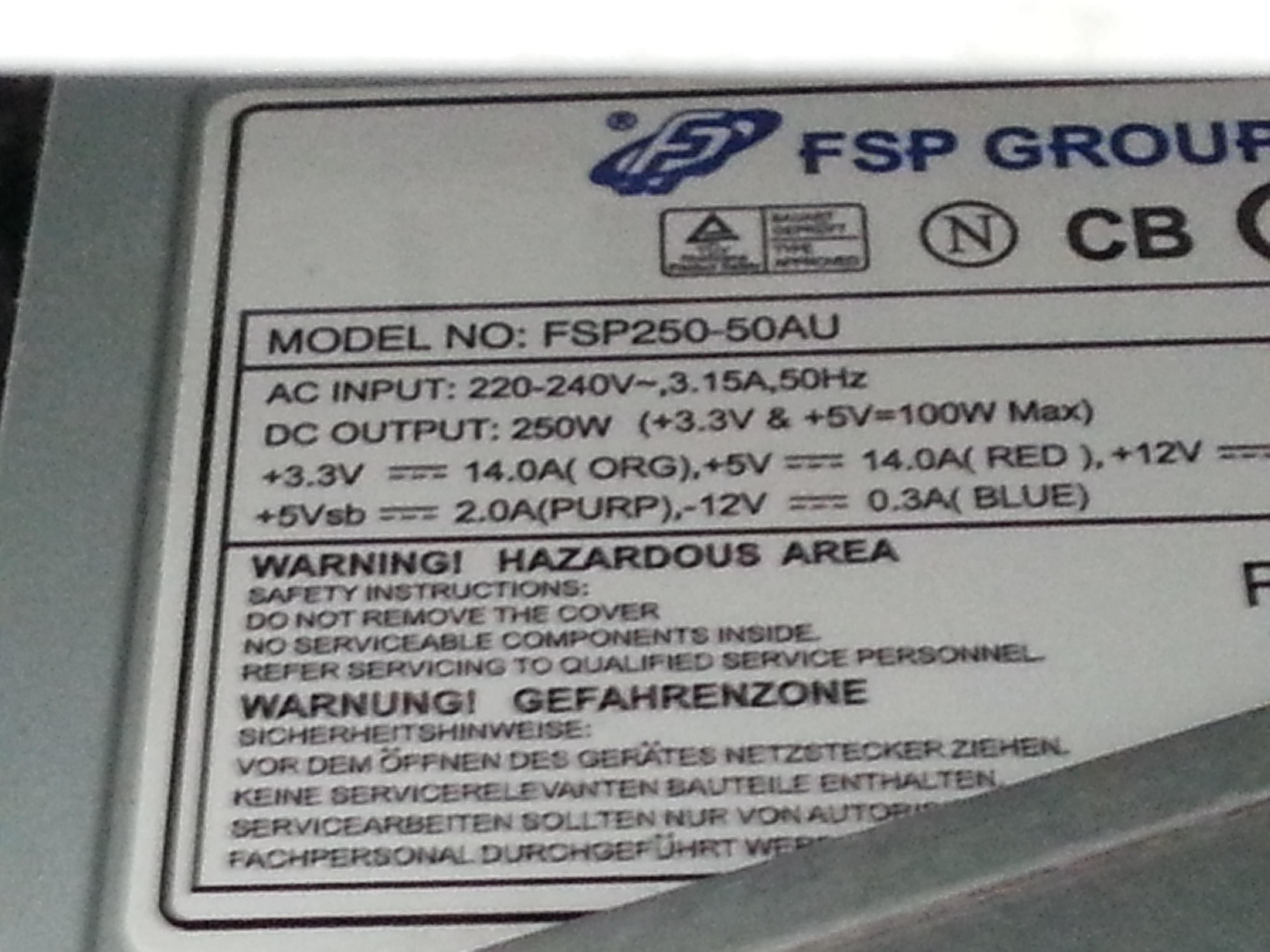

Kommen wir nun zu dem eigentlichen problem ich weis nicht ob mein netzteil das packt ich tuh ma das netzteil hier unten rein.

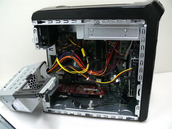

Hier ist das gehäuse

Denn spannensten Teil, die Leistung der +12V Schiene, hast du auf dem Foto des NTs abgeschnitten.
Dürfte aber wohl reichen, möglicherweise musste dir einen Molex->6Pin PEG Adapter besorgen.

Welches Netzteil ist aktuell verbaut ?
-auch wenn unvollständiger Aufkleber: da wird wohl ein neues fällig sein-

2. das netzteil hab ich da oben drauf hat 250w meine frage ist jetzt ob die beiden grafikkarten das netzteil für reicht
Für diejenigen, die die klar erkennbare Modellnummer nicht in Google eingeben können: Die 12-Volt-Schiene des Netzteils leistet maximal 14 Ampere, sprich 168 Watt. Sofern der Gesamtverbrauch diesen Wert nicht überschreitet, spricht nichts dagegen, das FSP-Netzteil weiterzubenutzen. Ein sogenannter Chinaböller ist es nicht.
Andernfalls müsste für ein stärkeres Netzteil etwa 35 bis 40 Euro Mehrkosten gerechnet werden.

Vom Bild her befürchte ich, dass du eine kurze 1-Slot graka ohne externe Stromversorgung brauchst
Daher wird wohl eine 750 das Maximum sein

Tja das Problem ist auch weniger das NT als das da gar keine gescheite Graka reinpasst ;p
Bei ner Doppelslot Karte viel Spass mit den Temps ;p

@Luxuspur: Doppelslot passt laut bild garnicht rein - die aktuelle SingleSlot klebt ja schon am Boden

ich weiß nicht, ob eine "höhere" oder gar Dual-Slot reinpaßt
und eine 30cm-Karte wird ebenfalls nicht passen.
Dazu das NT; ok, ist wirklch kein Knallbonbon, aber es gehört nicht zu den besten,
denen man die neue teure Hardware anvertraut (sofern überhaupt irgendeine von dir gewünschte GraKa reinpaßt) :(

@frainer: Packard Bell - nicht Dell - das ist noch ne Spur schlimmer. Laut Fotos passt nur SingleSlot
Macht meiner Meinung nach mehr Sinn, eine 250x zu verbauen. Sollte passen, sofern der PCIe Slot der unterste der Slots ist, sonst wirds mim Netzteil arg knapp.
Auf dem Bild sieht es schon so aus, als wäre noch etwas Platz für eine etwas dickere SingleSlot Karte
