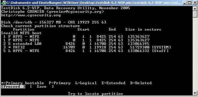

Hab ganz normal die Platte ausgewählt und die Analyse gestartet. Auf dem SCREENSHOT_1 sieht man die Übersicht der 3 Partitionen. Die zweite ohne Datenträgerbezeichnung fehlt mir (also die Platte mit der No.2 = Extended LBA).
Und was auch auffällt ist die Bemerkung oben "INVALID NTFS BOOT".

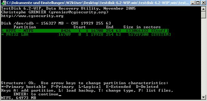

Nach der Analyse habe ich als Ergebnis SCREENSHOT_2 erhalten. Es werden also nur die
funktionierenden Partitionen angezeigt und die 3te fehlt.

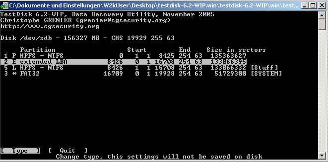

Habe dann anschließend über "Advanced -> Boot" versucht auf diese Partition zuzugreifen. Nur leider hab ich dann nur die Auswahl von "Type". Die Auswahl "Boot" gibt es hier nicht. Siehe SCREENSHOT_3.
Nun meine Frage, wie soll ich weiter vorgehen?!

Deine Partitionsstruktur ist ein wenig ungewöhnlich da du die zweite Partition als Start und Systempartition eingerichtet hast.
Es kann immer nur eine Partition im System aktiv sein.
Ist zumeist die erste.
Bei dir die zweite.
Daher ist die Meldung INVALID NTFS BOOT normal und eigentlich nicht der kritische Fehler.
Kann aber zu Inkompatibilitäten führen.
System und Stuff sollten da sein.
Daher fehlt bei dir in der Testdiskanzeige die erste Primäre Partition.
Die wird nach Analyse auf deinen ersten Bild doppelt in der Partitionstabelle angezeigt.
Kann ein Hinweis auf den Partitionssektor (Bootsektor) sein, daß der defekt ist.
Um die zu finden solltest du mal die tiefere Suche [Search] ausführen und mir den Screenshot setzen.

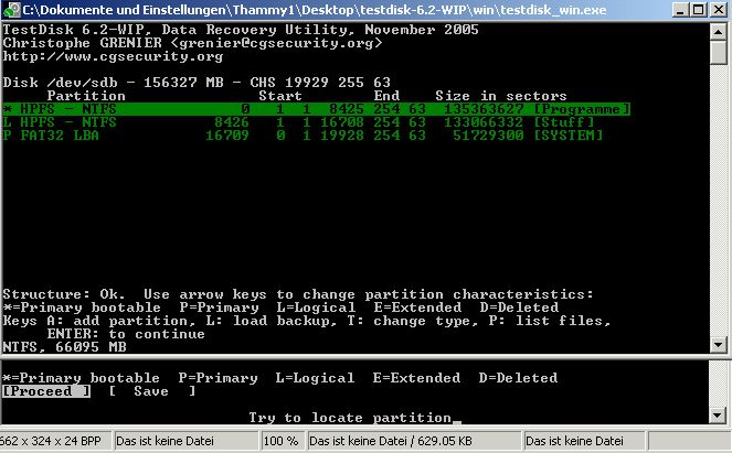

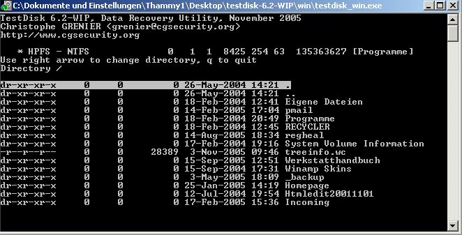

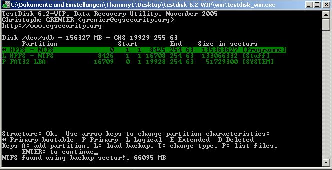

So, habs nun endlich geschafft den "tiefen scan" durchzuführen. Resultat ist das er die verlorene Partition wieder gefunden hat (Name = Programme).. siehe Screenshot 4.
Er zeigt auch ne Fehlermeldung an: NTFS found using backup sector.
Bei Ansicht mit "p" sieht man dann auch die ursprüngliche Verzeichnisstruktur (Screenshot 5)
Wäre für die nächsten Hinweise wie ich nun verfahren soll, sehr dankbar!
MfG Andreas

Da ja bei dir die Partitionsreihenfolge mit Boot anders ist als der Standard gehe ich davon aus das du wie vorher auch von der System-Partition ist die dritte ganz unten bootest.
Daher mußt du wenn das so ist das manuell selber setzen.
Ich gehe von deinem mittleren Bild aus.
Wenn du es nicht richtig machst, fährt dein Computer nicht mehr hoch.
Wenn du von deiner ersten Partition nicht bootest kannst du die obere Partition mit dem Links oder Rechts-Pfeil auf der Tastatur von * (Stern für primär aktiv und bootfähig) auf P (P für nur primär) (Siehst du ganz links) setzen.
Dann mußt du deine unterste System-Partition anwählen und die dafür mit dem Links oder Rechts-Pfeil auf der Tastatur von P (P für nur primär) auf * (Stern für primär aktiv und bootfähig) setzen.
Hoffe das es alles bei dir richtig ist.
Auch darf immer auf einer Festplatte nur eine Partition aktiv sein.
Die mittlere mit dem L für ein logisches Laufwerk passt.
Da brauchst du nichts machen.
Bestätige dann mit Enter.
Gehe dann auf Write.
Bestätige dort mit Enter und y und Ok.
Bei deiner NTFS-Partition ist der Bootsektor defekt.
Daher kommt dort das Menü Boot.
Gehe dort auf [Backup BS].
Bestätige da auch mit Enter und y und Ok.
Dann wird der repariert angezeigt.
Beende Testdisk und starte den Computer neu.
Wenn chkdsk bei Systemstart kommen will, beende chkdsk erstmal.
Geht innerhalb von 10 Sekunden durch beliebigen Tastendruck.
Überprüfe das Ergebnis und teile es mit.
Viele Grüße
Fiona

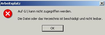

So, hab das Ganze laut der Beschreibung gemacht. Nach dem neustart kam leider keine Aufforderung für chkdsk. Hab versucht auf die Platte zuzugreifen, nun bringt er mir aber die Fehlermeldung im Screenshot 6.

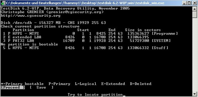

Hab dann noch ma das Tool benutzt und die Analyse gestartet. Screenshot 7 + 8 zeigen eigentlich alles.
und wegen Bootfähiger Partition ist auch egal, weil ich jetzt eh von ner anderen Festplatte boote.

Die Datei oder das Verzeichnis ist beschädigt ist oft ein Hinweis auf das Dateisystem.
Die Partition ist jetzt repariert.
Die Partition ist vorhanden, in der Partitionstabelle und der Bootsektor wird auch gültig angezeigt.
Ein Dateisystem reparieren kann Testdisk nicht.
