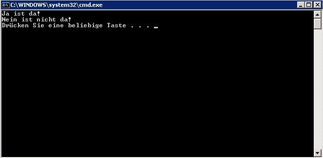

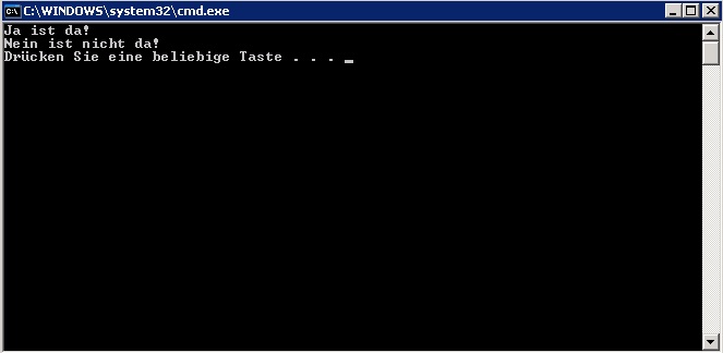

Code:
@echo off
IF EXIST C:\log\java7_13_log.txt GOTO JA ELSE NEIN
:JA
echo Ja ist da!
:NEIN
echo Nein ist nicht da!
pause
Ergebnis:
:D?
