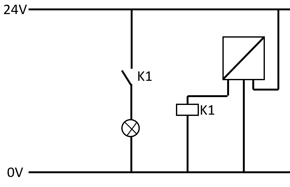

Bin zwar kein Elektriker, aber das klingt für mich nach einer Relais-Schaltung. Der Sensor agiert als Auslöser und das Relais schließt dann den Versorgungskreis für das Blitzlicht.

Hindert dich ja keiner dran die Lastkreis des Relais mit den gleichen 24V zu verbinden, mit denen du auch den Sensor versorgst.
Reaktionen: Froz0ne und Raijin
Das ist aber schick gezeichnet... Mit Paint? :D
Powerpoint :D
Ob das VDE-konform ist, ich weiß ja nicht..... Powerpoint.. echt mal.. :p

bei so kleinen Strömen und Verstärkungen reicht ein normaler Transistor. Da macht es keinen sinn SSR und co. zu verbauen.
