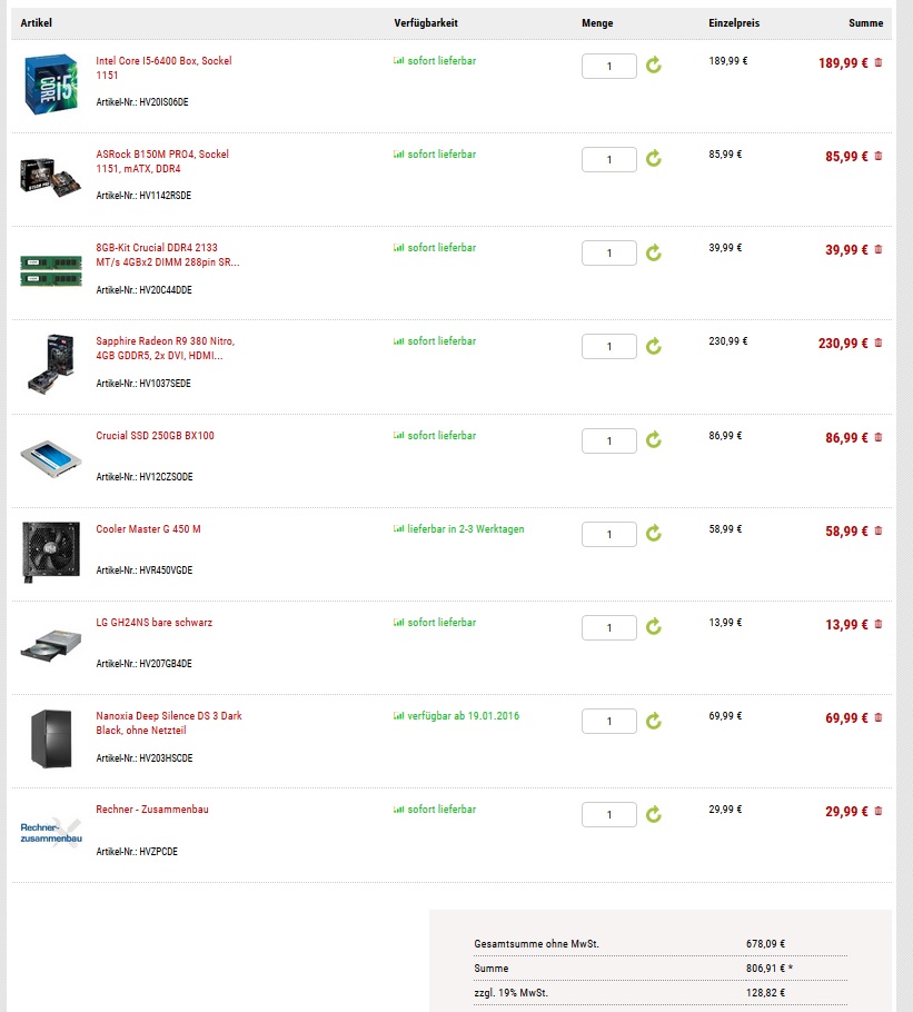

Hey,
Wird nochmal günstiger wenn du alle Artikel über Geizhals zum Warenkorb hinzufügst.
lg
Sanji

In den Leitfaden habe ich geguckt, sonst hätte ich ja nicht sagen können, dass man bei hardwareversand den Vorschlag nicht konfigurieren kann :-)
Bei Caseking hat man relativ wenig Konfigurationsmöglichkeiten, dort kann ich die Muster-PCs also auch nicht wirklich nachbauen. Kann man den Komponenten soweit vertrauen? Ich kenne mich mit aktueller Hardware leider nicht mehr aus. z.B. werden bei CaseKing wohl als Arbeitsspeicher "Team Group Elite Plus Series" verbaut. An anderer Stelle wird immer Crucial empfohlen.
Mindfactory sieht gut aus, merke ich mir, wenn ich ihn dann doch zusammenbaue.
Der Tipp mit "über Geizhalz" zum Warenkorb hinzufügen kling gut, werde ich mal probieren.
