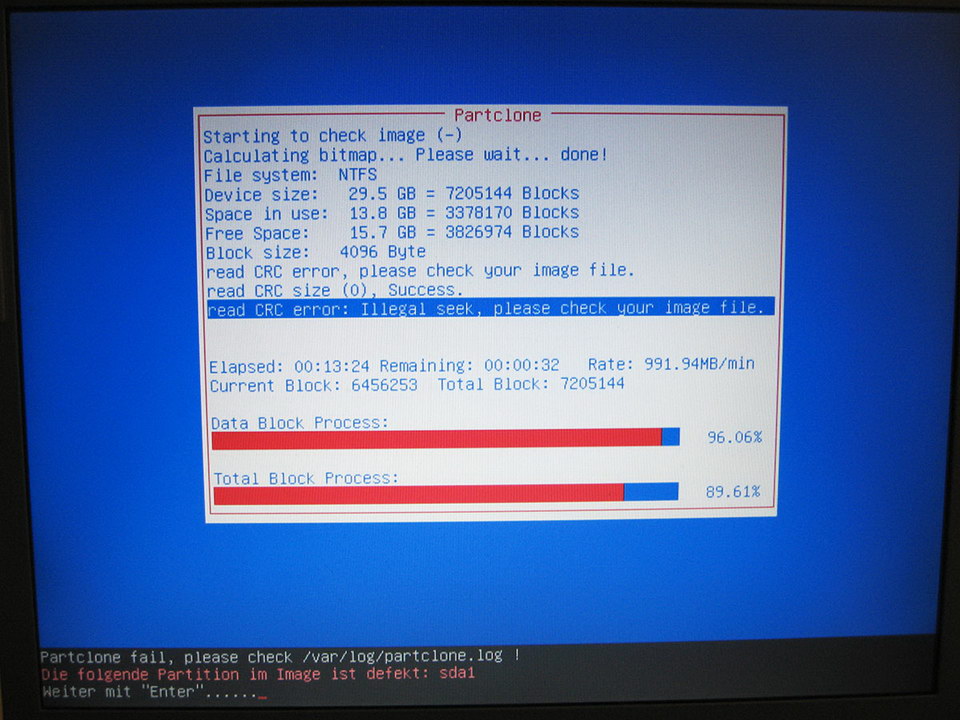

... damit ich weiterhin in Erinnerung schwelgen konnte, hatte ich den Bildschirm abgeknipst:

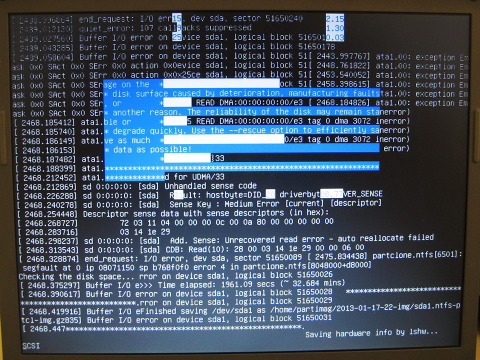

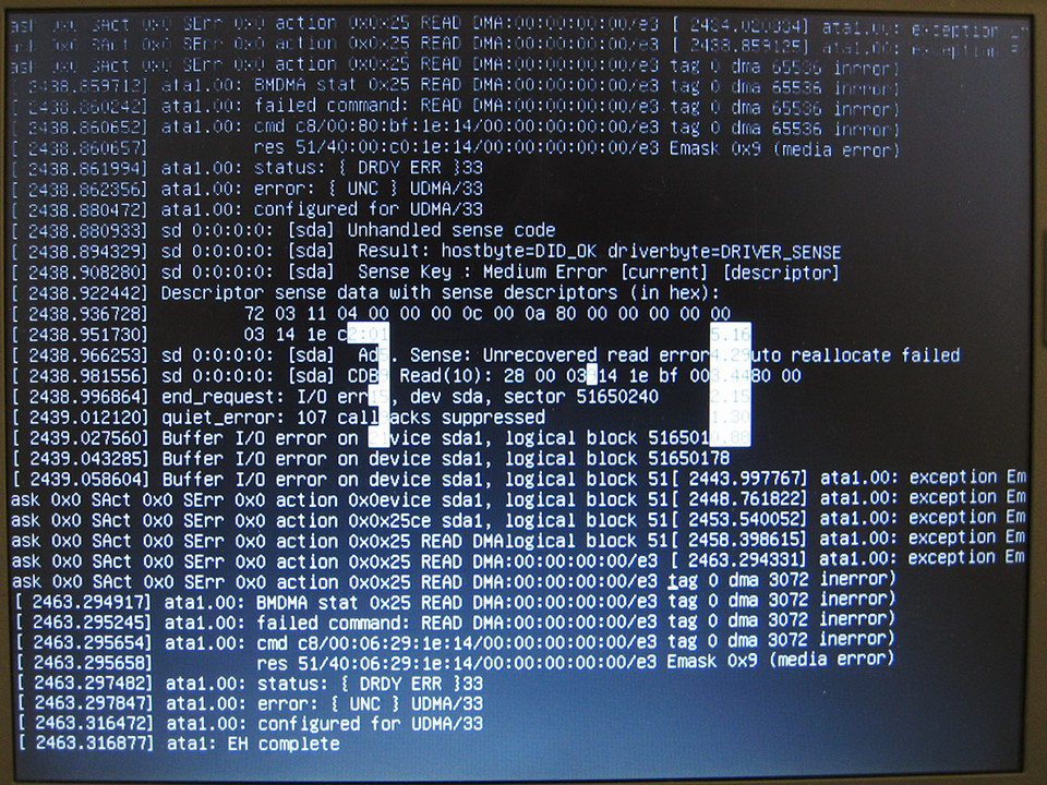

Hab also versucht, mit Clonezilla ein Image anzulegen. Dies wurde zwar gemacht -- wenn ich mich noch recht zurückerinnere --, jedoch bereits mit Fehlermeldungen. Außerdem, wie man hier sieht, stimmte die Bildschirmdarstellung dieser Ausgabescreens nicht.
Das Zurückspielen des Images klappte damit, mit diesem wohl defekten Image, entsprechend auch nicht...
Wobei ich bis jetzt wohl verschwiegen habe, dass die Festplatte defekte Sektoren aufwies. Was der Grund war, nach einer Lösung zu suchen, um das vorhandene lauffähige Windows-System auf eine neue Festplatte zu klonen. Damit, mit defekten Sektoren, scheint Clonezilla also nicht klarzukommen.
