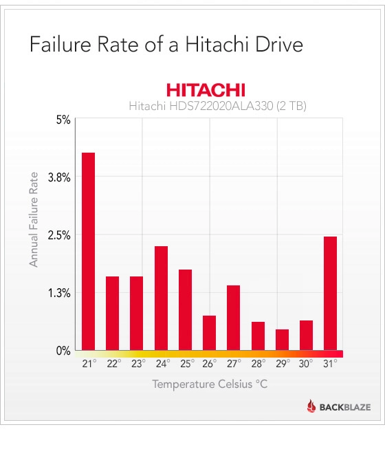

Es gab mal vor einigen Jahren eine Studie, in der Google die Platten ihrer Rechenzentren aufgeführt hatte, also die, die ausgefallen sind.Midium schrieb:Liegt einfach daran, dass ich das NAS nachts herunterfahre und auch einen Ruhezustand eingestellt habe, bei dem die Festplatten aus geschaltet werden während das System noch läuft.
Da war einer der größten Einflussfaktoren nicht Betriebsdauer oder Spin-Ups sondern die Betriebstemperatur.
Ich lüge jetzt einfach und tu so, als ob ich mich an Details erinnere, aber ich meine, dass der Bereich 25-30 Grad die optimale Temperatur laut deren Statistik darstellte. Und vorallem das dauerhaft ohne große Schwankungen.
In einem externen Gehäuse oder NAS ohne aktive Kühlung ist sowas kaum zu erreichen.
Backblaze sagt 'nope' und sagt außerdem, dass du dich an das Paper von Google falsch erinnerstrg88 schrieb:Ich lüge jetzt einfach und tu so, als ob ich mich an Details erinnere, aber ich meine, dass der Bereich 25-30 Grad die optimale Temperatur laut deren Statistik darstellte.
https://www.backblaze.com/blog/hard-drive-temperature-does-it-matter/
Wenn ich kurz ins Paper von Google schaue - die HDD darf bloß nicht zu kalt betrieben werden.

Genau so hab ich das auch in Erinnerung.rg88 schrieb:Ich lüge jetzt einfach und tu so, als ob ich mich an Details erinnere, aber ich meine, dass der Bereich 25-30 Grad die optimale Temperatur laut deren Statistik darstellte.
Temperaturen von 40°C und mehr ließen die Ausfallrate drastisch steigen. Dabei war der Hersteller sogar ziemlich egal.

Dann schau länger reinRickmer schrieb:Backblaze sagt 'nope' und sagt außerdem, dass du dich an das Paper von Google falsch erinnerst
Ist aber auch egal, wie man das interpretiert. Niemand wird in seinem NAS auf Temps unter 30 Grad kommen.

Tjoa, wenn du nur bis zum Fazit gelesen hättestrg88 schrieb:Dann schau länger rein![]()
Backblaze schrieb:Overall, there is not a correlation between operating temperature and failure rates. The one exception is the Seagate Barracuda 1.5TB drives, which fail slightly more when they run warmer.
As long as you run drives well within their allowed range of operating temperatures, keeping them cooler doesn’t matter.
