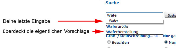

Hio,
wie kann ich verhindern, dass Texteingaben in Formularfelder vom Browser gespeichert werden?
Es geht darum, dass bei einer Eingabe eine Liste mit Wortvorschlägen angezeigt wird, und diese würde durch eine im Browser gespeicherte Wortliste überdeckt werden.
Dass das ganze möglich ist, sieht man bspw. bei Wikipedia oder Youtube im Suchfeld. Nur, wie geht das?

Hü,
es geht nicht um "Autocomplete" (das hab ich endlich fertiggestellt) sondern darum, dass der Browser von dir eingegebene Wörter nicht speichern soll.
Denn wenn die "Autocomplete"-Liste aufpoppt, wird sie von den im Browser gespeicherten Wörtern verdeckt. Darum soll das, was du im Browser eingibst, nicht gespeichert werden.
edit: wär hätte gedacht, dass es so einfach sein kann: http://aktuell.de.selfhtml.org/artikel/html/autocomplete/ :)
