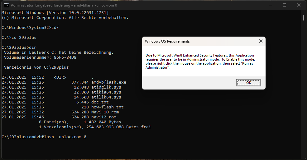

Hallo liebes Forum,
da ich eine neue Grafikkarte habe und die Alte nun hier herum liegt (RX 5700) wollte ich sie auf eine RX 5700XT flashen zumindest was die Takraten angeht. Nur bekomme ich immer die im Screenshot zu sehende Fehlermeldung obwohl ich doch CMD als Admin ausführe.
Kann mir da jemand weiterhelfen? Danke :)

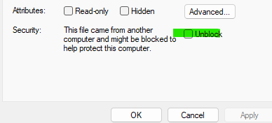

Schau mal in die Eigenschaften der Dateien. Gibt es dort den "Unblock" Button?
Falls ja, mal alle Dateien "entsperren".

Wenn du das aus der Eingabeaufforderung startest, starte vorher ein Eingabeaufforderung-Fenster (oder die Powershell) mit Rechtsklick und "als Administrator ausführen". Bei Windows 10 wird dir die "Powershell (Administrator)" direkt mit Rechtsklick auf den Startbutton angeboten - ob das bei Win 11 auch so ist, weiß ich nicht.
Genau so sah das Ganze nun aus, habe dann einen Haken bei Unlock gesetzt, geändert hat sich jedoch nichts.
Habe ich soeben auch ausprobiert, leider ohne Erfolg
