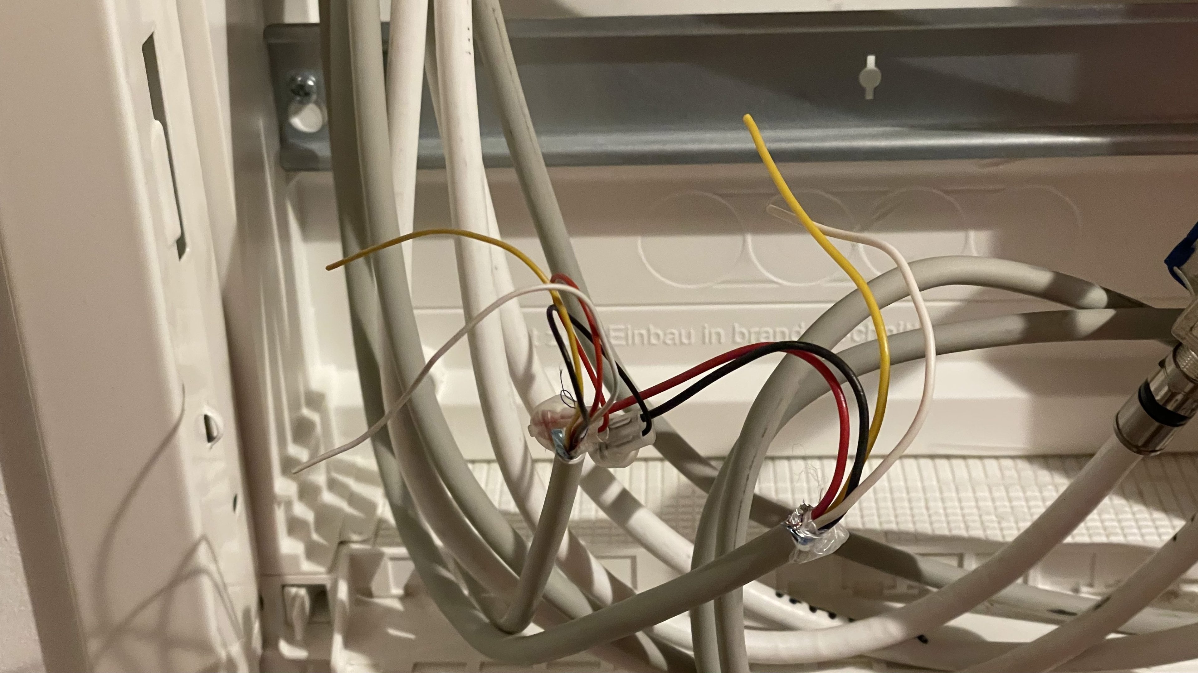

Bei uns in der Wohnung liegt vom Sicherungskasten ausgehend ins Wohnzimmer ein 4 adriges Telefonkabel, welches dort bislang mit zwei Adern auf eine TAE Dose gepatcht war. Internet/Telefon bekommen wir bislang über Kabel, die Telefondose war daher ohne Verwendung.
Das Telefonkabel kommt vom Sicherungskasten, an dem die zwei Adern mittels 3M Scotchlock (https://www.amazon.de/3M-Scotchlok-Einzeladerverbinder-Adern-Stück-Gelb/dp/B00480PLMU) verbunden sind. Die Telefondose war bislang die erste in der Wohnung (1. TAE)

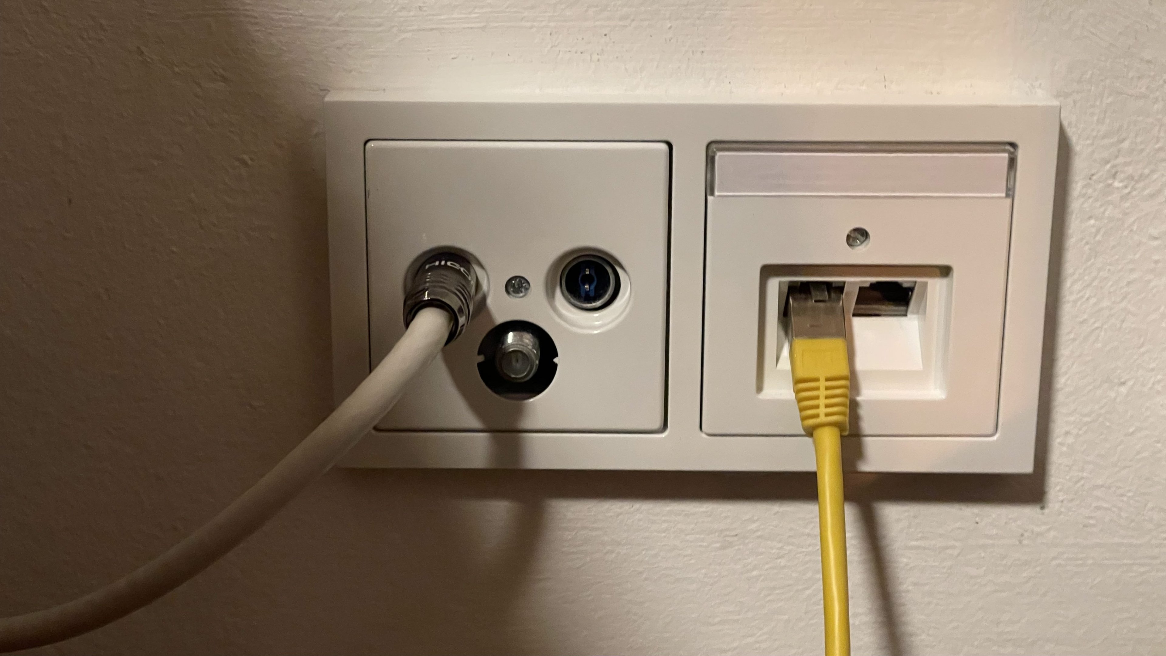

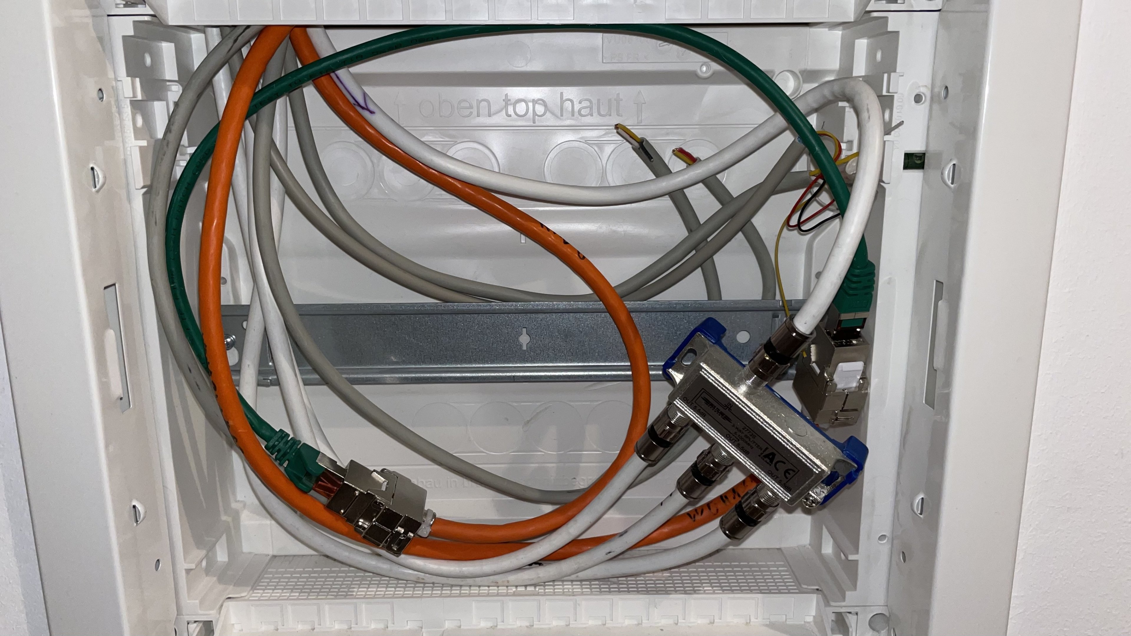

Da wir im Arbeitszimmer auch LAN wollten (weil WLAN Repeaterlösungen nicht ideal sind), hab ich am Wochenende vom Wohnzimmer über den Verteilerkasten ins Arbeitszimmer ein CAT 7 Kabel (siehe Bilder, orange) verlegt, was super geklappt hat. In diesem Zuge wurde die TAE Dose im Wohnzimmer gegen eine Cat 6A 2xRJ45 Dose getauscht, das Telefonkabel noch nicht angeschlossen.

Du kannst das Kabel aus dem APL auf die Adern 4+5 (blau und blau/weiß) der Cat7 Kabel auflegen und am anderen Ende in die Fritzbox. So kannst du dir über die Netzwerkkabel deinen Anschluss durchs Haus "schleifen".

Kannst Du. a=Pin 4, b= Pin 5. Modemrouter dann per RJ11 oder RJ45 Patchkabel anschließen, je nach dem welchen Anschluss das Gerät bietet.
zur Erklärung: Die CAT7 Kabel in Arbeitszimmer und Wohnzimmer sind direkt miteinander verbunden. Im Wohnzimmer ist die Cable-Fritzbox, die über CAT7 mit einem Switch im Arbeitszimmer verbunden ist. Das wird auch nicht verändert und bleibt so.
Im Grunde ist meine Problemstellung zusammengefasst ganz einfach: Wie bekomme ich das DSL Signal vom APL ins Wohnzimmer auf die Netzwerkdose? Ist es so einfach und legal dass ich die zwei Adern auf Anschluss 4 und 5 in der Netzkwerkdose (siehe Foto, rechte Buchse) legen kann?

Aber der ersten TAE kannst du machen was du willst. Von APL bis TAE "darfst" du eigentlich nichts machen, weil das der Telekom oder sonst wem gehört. Ansonsten kannst du dann einfach das auf 4+5 legen und dann von der Dose in die Fritze. So mach ich es auch. CAT7 an APL und dann im Wohnzimmer auf einen der beiden Buchsen gelegt und da dann die Fritze dran.

Ich würde auch direkt die beiden Adern auf 4/5 einer Rj45 Dose auflegen.

Nun, ich werde dem Techniker sagen dass die Telefonleitung an die RJ45 Buchse angeklemmt ist und er von dort aus die Verbindung durchmessen soll, ob Signal und Datenübertragungsrate passt.
wenn dem nicht so sein sollte kann er immer noch das Telefonkabel aus der Dose nehmen und ne Aufputzdose setzen, dann geh ich halt von TAE in die Fritzbox. Warten wir es ab. Ich werde auf jeden Fall meine Erfahrung teilen. :)
