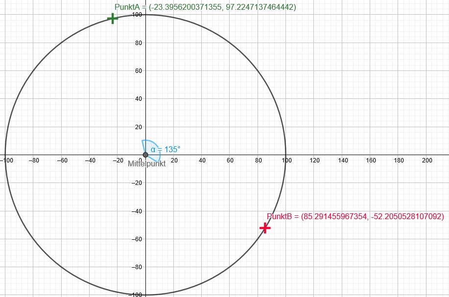

Anhand eines bekannten Punkts (PunktA) auf einem Einheitskreis einen anderen Punkt (PunktB) berechnen durch angabe eines Winkels.
Gegeben:
x, y = max. 100
x, y = min. -100
Einheitskreis
PunktA = (-23|97)
Winkel alpha = 135°
Gesucht:
Koordinaten von PunktB
Hat jemand eine Formel und erklärung für mich?

Super, danke.
Ich hab zwischenzeitlich auch etwas gebraucht um drauf zu kommen.
Wobei u und v irrelevant für mich sind (Mittelpunkt ist immer (0|0)).
x' = (x-u) cos(alpha) + (y-v) sin(alpha) + v
x' = -23.3956cos(2.3561945)+97.2247sin(2.3561945) Bogenmaß
x' = -23.3956cos(135)+97.2247sin(135) Grad
x' = 85.291432590791709
y' = (x-u) cos(alpha) - (y-v) sin(alpha) + u
y' = -23.3956cos(2.3561945)-97.2247sin(2.3561945)
y' = -23.3956cos(135)-97.2247sin(135)
y' = -52.2050564223341365
Beachten muss ich die Quadranten.
