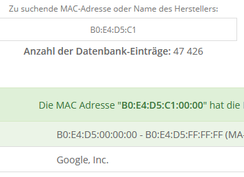

Bzgl. dem "none" Gerät in der "nicht verwendete Geräte" Übersicht:
Klicke hinten auf den Stift (Bearbeiten) und Google mal nach der MacAdresse über einen Macfinder:
z.B. https://www.dein-ip-check.de/tools/macfinder?oui=B0:E4:D5:C1&page=1
Dann weißt du evtl. schonmal wer der Hersteller des Gerätes, bzw. der Netzwerkkarte des Gerätes ist.
So kann man evtl. das Gerät näher eingrenzen.
Du kannst das Gerät auch aus der Liste löschen und schauen ob es irgendwann wieder erscheint, weil es wieder im WLAN war, oder ob es dauerhaft verschwunden bleibt.

Nur das mit dem none muss ich noch raus finden. An dieser stelle mein Dank an euch beiden.
Reaktionen: bart0rn
Könnte mir vorstellen, dass das "none" aber auch von Geräten kommen könnte , die aus Sicherheitsgründen, jedes mal eine andere (pseudo)MAC Adresse generieren.
