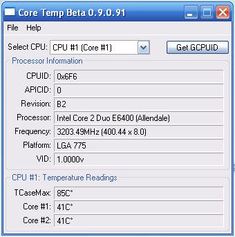

Anfangs hab ich die Temperaturen kontrolliert und 31°C ausgelesen und dachte mir, dass die Werte doch ganz in Ordnung sind ...
Jetzt nach 3 Std. hab ich jedoch schon 41°C und das im Idle! Ich hab absolut gar nicht auf dem Rechner gearbeitet, sprich er hat auch keine Belastung!

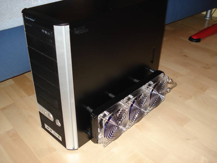

Außerdem wäre zum Erwähnen, dass lediglich 2 Lüfter auf dem Radiator laufen, da das Kabel für den dritten zu kurz ist, und ich erst eine Verlängerung kaufen muss. Aber ich denke nicht, dass das die Welt ausmachen würde.

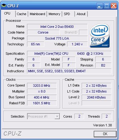

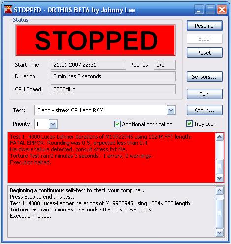

Außerdem hab ich gleich mal auf 3,2 Ghz übertaktet (was ich jedoch auch schon bei meiner alten Lüftkühlung tat), jedoch mit vieeeel weniger VCore (siehe Anhang). Daran könnte auch der Fehler liegen, das Orthos Beta abgebrochen hat, oder (siehe Anhang)?
Sprich meine derzeitigen Anliegen sind eigentlich "nur" die Temperatur und der Abbruch von Orthos Beta!

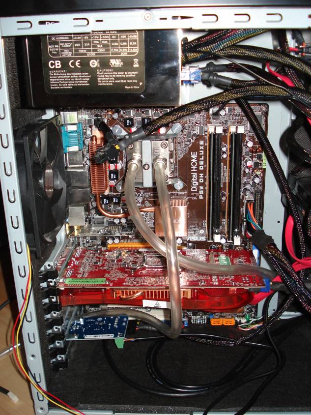

PS: Ich hab auch noch 2 Pics von meinen PC drangehängt, damit ihr euch eventuell mehr vorstellen könnt!

Bild ich mir das ein oder ist in den Schläuchen kein Wasser?
Überprüf mal ob alles richtig durchrinnt und du alles Ordnungsgemäß befestigt/montiert hast
Es kann durch aus sein, dass bei diesem Bild kein Wasser in den Schläuchen ist, da ich den Montagevorgang fotografiert habe und somit auch Bilder habe, in welchen noch kein Wasser im Spiel ist ... ;)

Ich hab im BIOS den VCore auf 1,26 V gestellt. Domit läuft das System im Idle komplett stabil, aber auslasten kann ich es noch nicht. Ich werde heute Nachmittag mal auf 1,28 V erhöhen und dann schauen, ob ich das System auslaten kann.

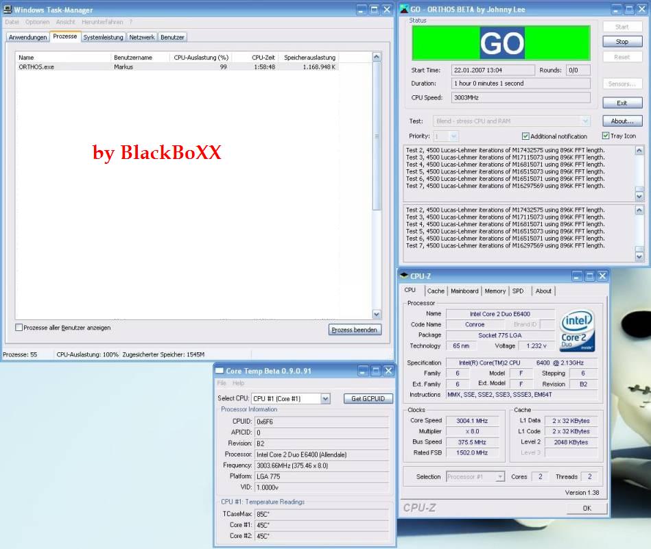

Ich hab jetzt meine CPU auf 3,0 Ghz @ 1,22 V übertaktet und siehe da, nicht mehr als 45 - 46°C. Dieses Ergebnis finde ich recht in Ordnung, wenn ich bedenke, dass ein Lüfter nicht läuft und die anderen beiden nicht schneller als 800 Umdrehungen! Oder was meint ihr?
Ich hab weder meinen CPU Kühler abgebaut nocht sonst etwas getan. Vielleicht hab gestern CoreTemp einfach falsch ausgelesen?
