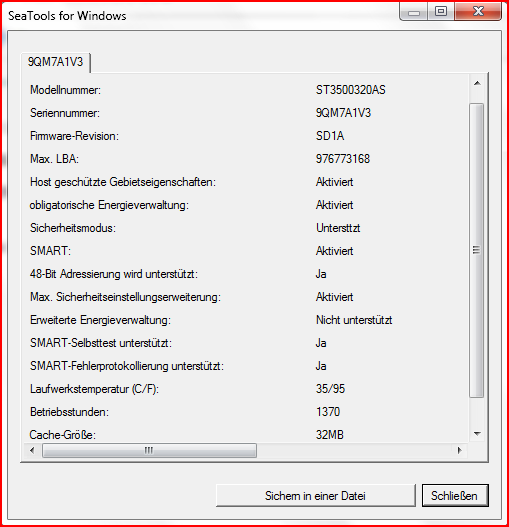

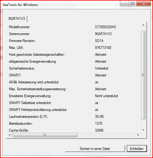

Hallo
Also mit den SeaTools for Windows wird die Cache-Größe angezeigt.
