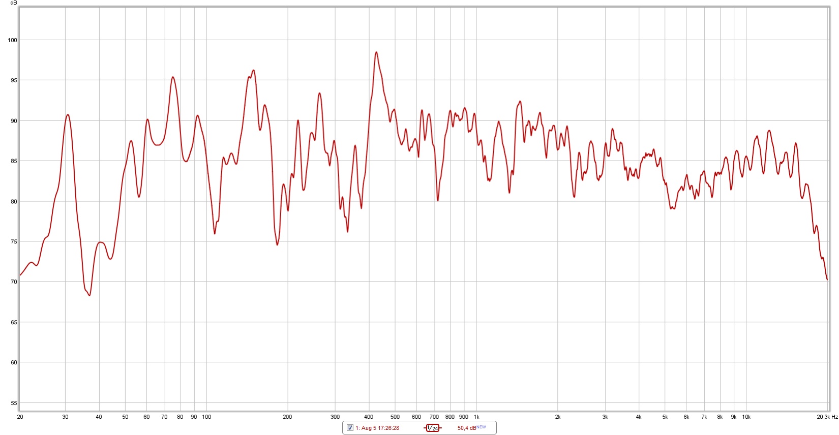

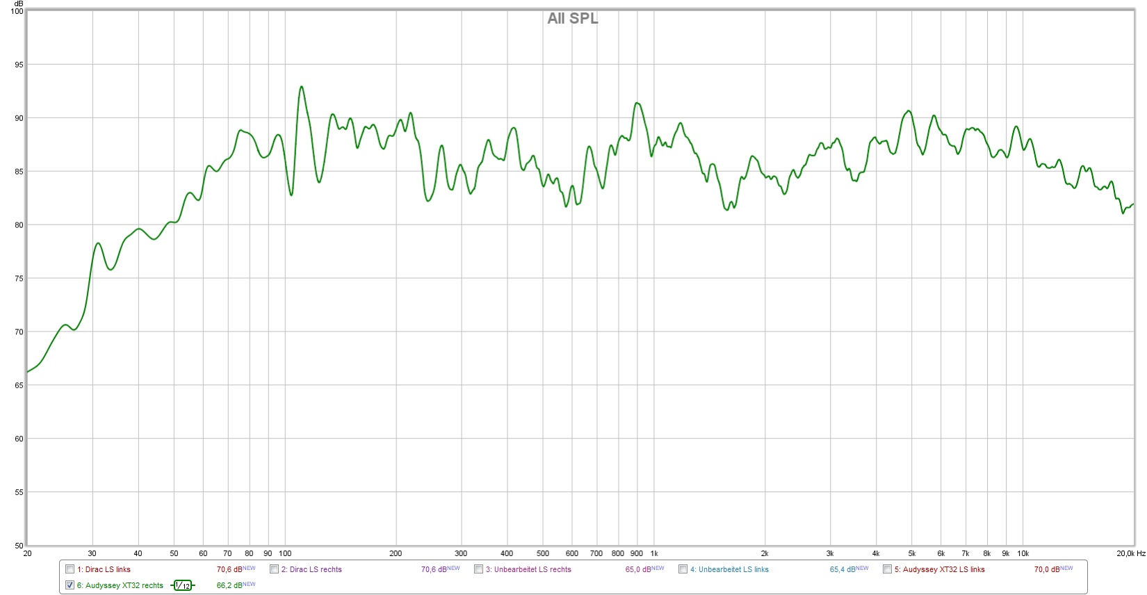

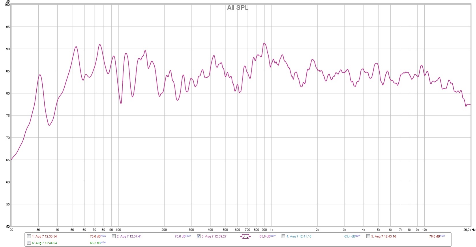

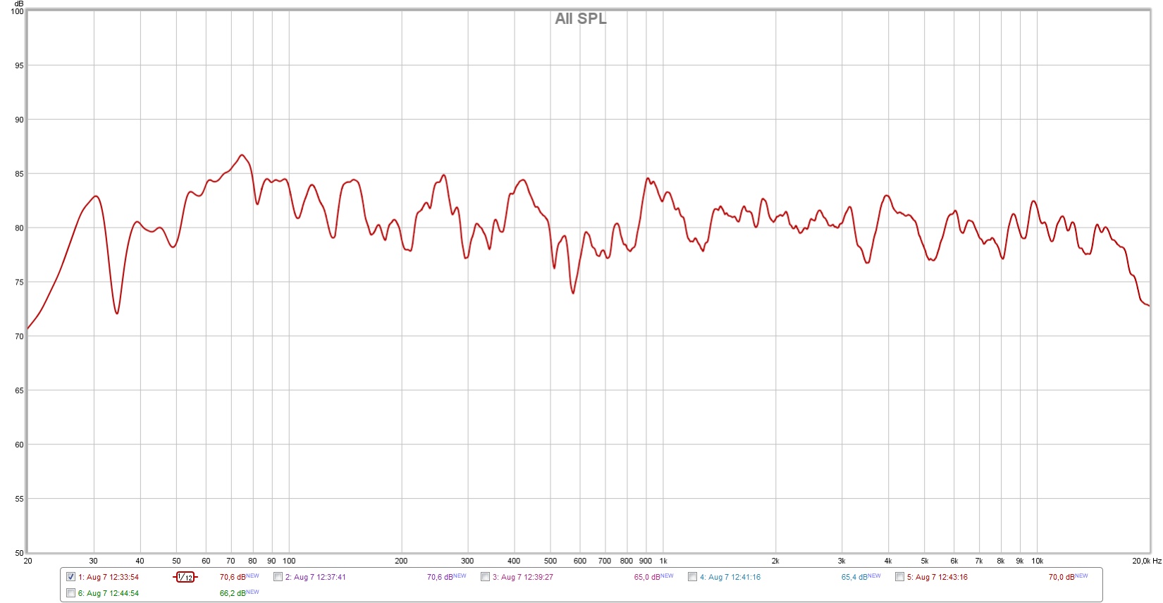

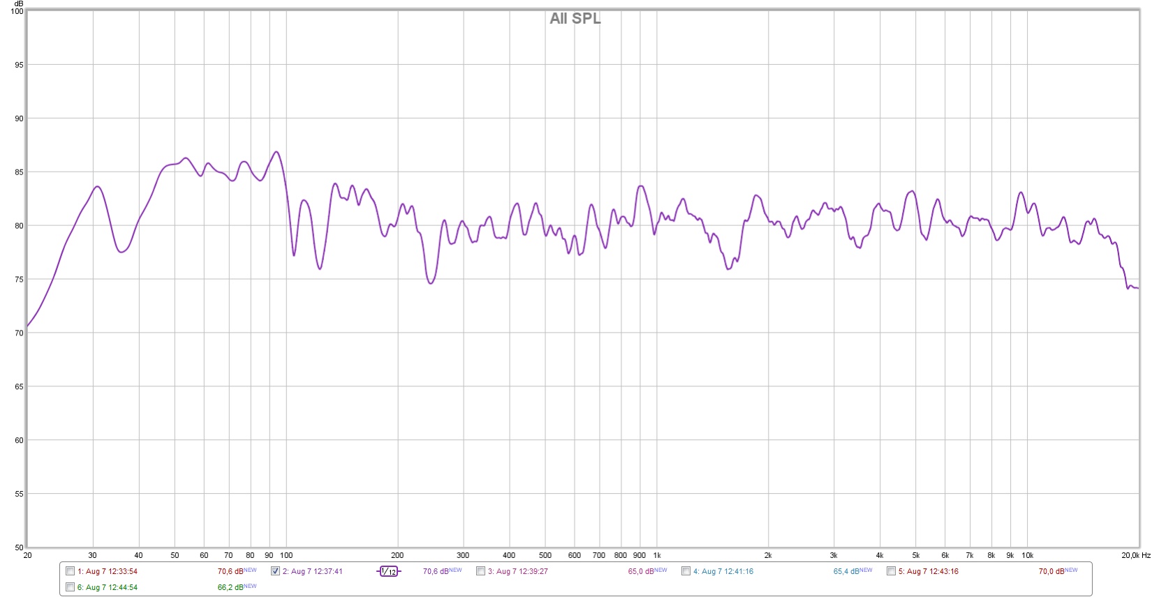

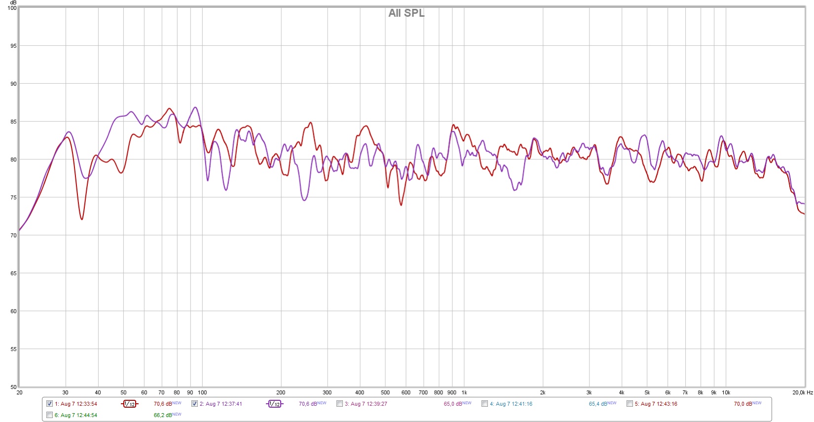

Nachgemessen hab ich natürlich auch, sonderlich schön sieht das meiner Meinung nach auch mit Audyssey nicht aus, wenn auch besser - oder interpretier ich die Messkurve falsch?

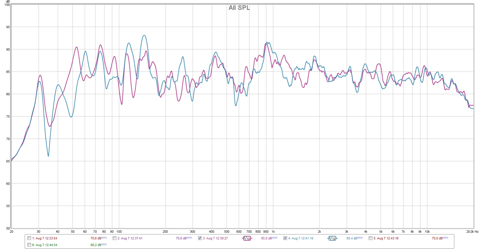

Hier die Messung ohne Audyssey:

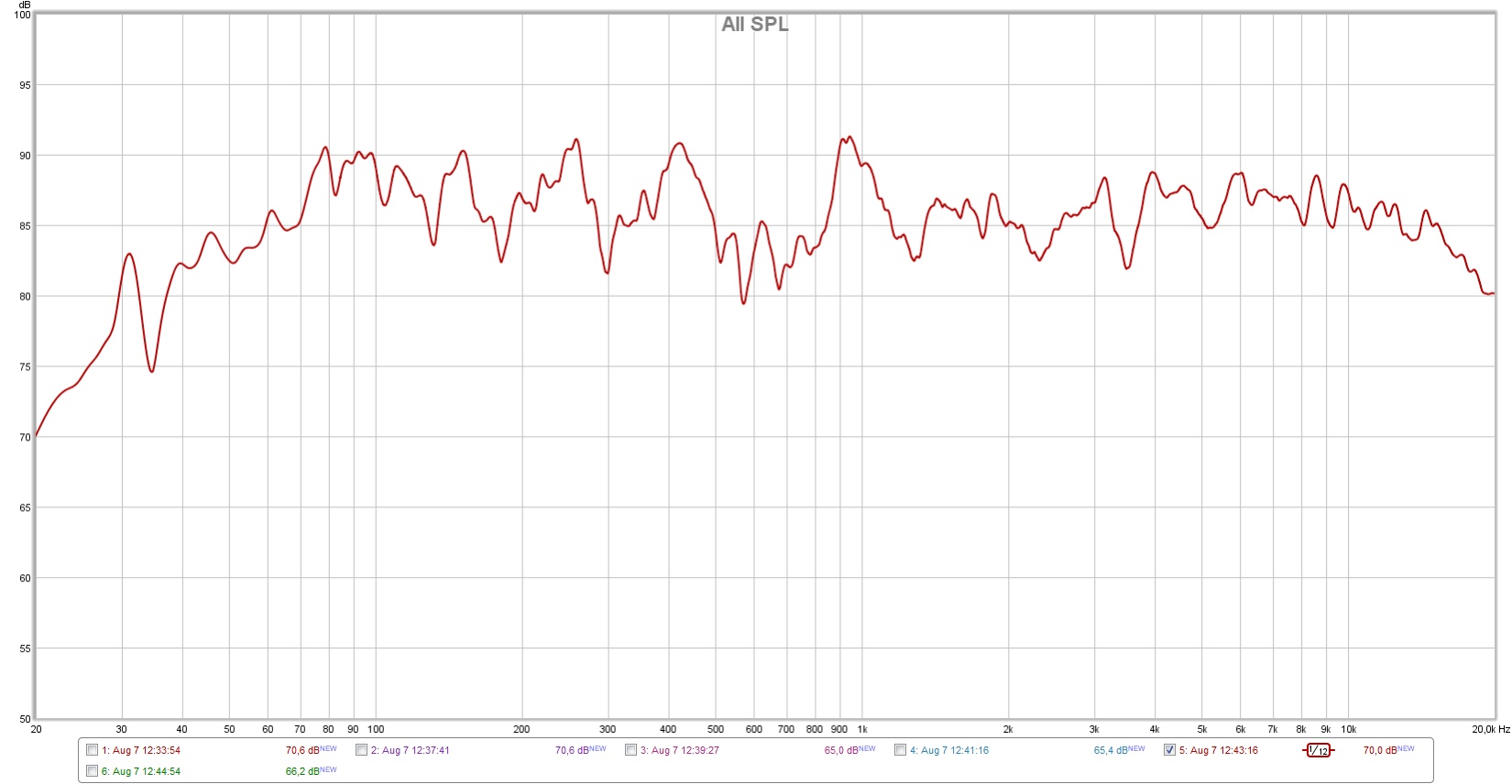

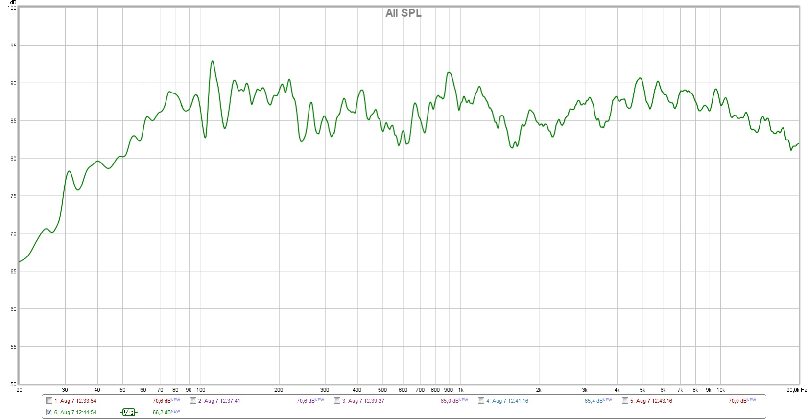

Hier mit Audyssey:

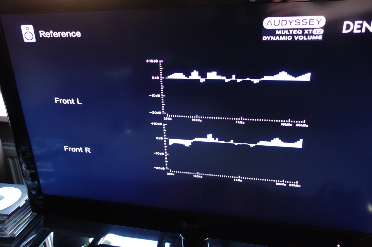

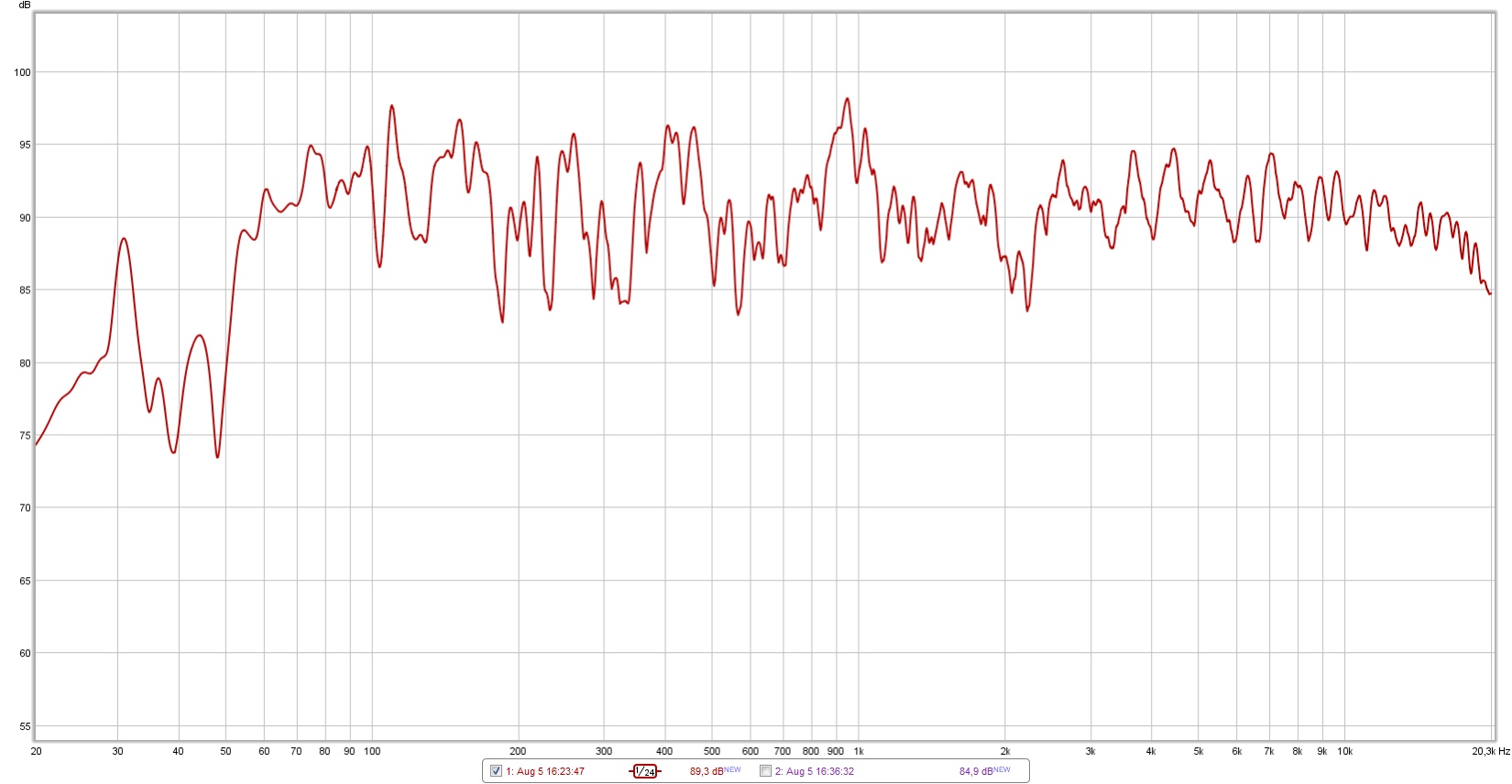

Und hier noch die Korrektur von Audyssey:
Eventuell muss ich auch noch etwas mit den Messpositionen beim Setup spielen.

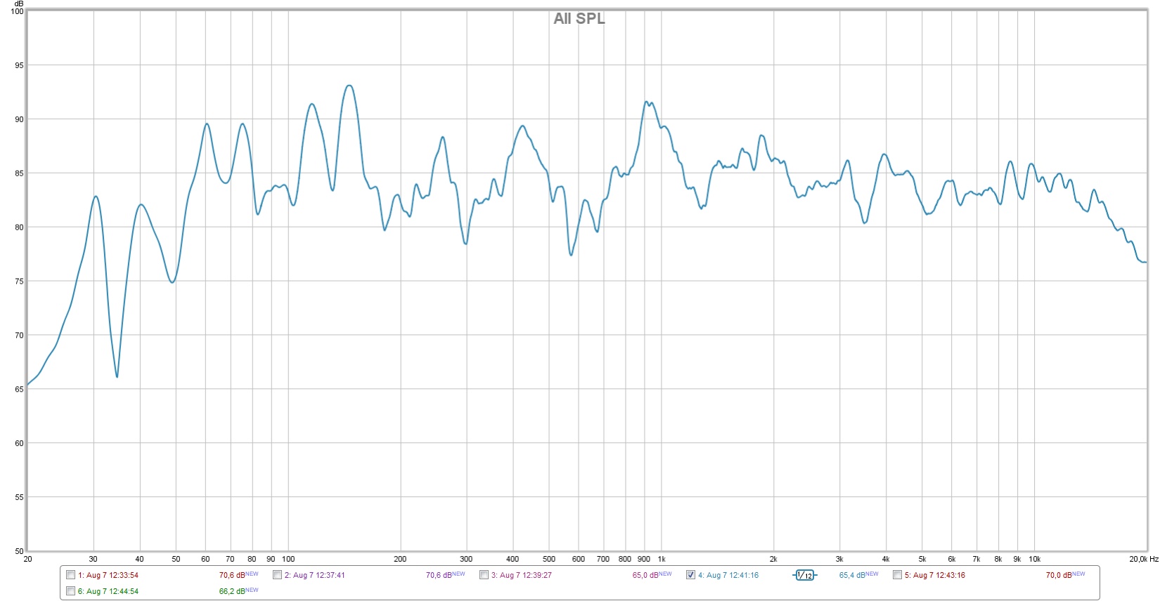

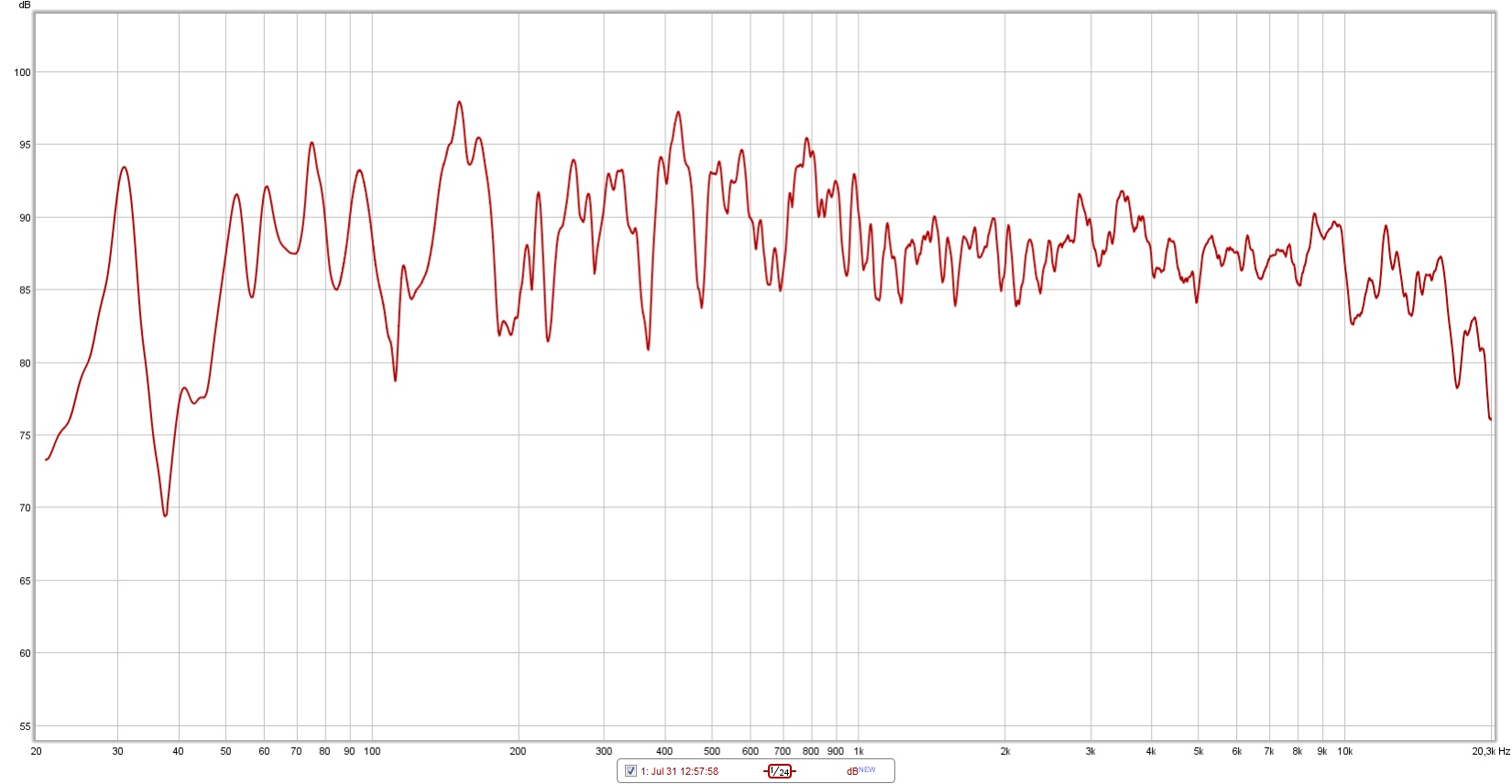

Edit: Ganz vergessen eine Messung von Dirac zu machen

Das Dirac Ergebnis wundert mich. Das sollte glatter aussehen.
Allerdings arbeitest du mit niedriger Glättung und nur einer Messung, das ist eine Momentaufnahme, die 5° weiter
schon wieder anders aussieht. Schalt die Glättung mal auf 1/12.
Interpretieren würde ich jetzt, dass du eine Raummode bei 32Hz hast, und auch sonst einen wenig optimierten Raum,
da Welligkeiten mit 15db Hub schon ne Menge sind.
XT32 versucht, die Mode zu dämpfen (was ok ist), aber gleichzeitig auch noch mehr Bass rauszuholen.
Es pumpt zwischen 30 und 50 Hz 3db in den Lautsprecher, der das nicht umsetzen kann.
3db sind immerhin doppelte Leistung, was den Hub des Basses deutlich erhöht (und nichts bringt fürs Ohr).
Wenn Nr.3 die Dirac Kurve ist, dann taugt das Prog keinen Schuss Pulver. Da sieht ja Nr. 1 unkorrigiert besser aus.

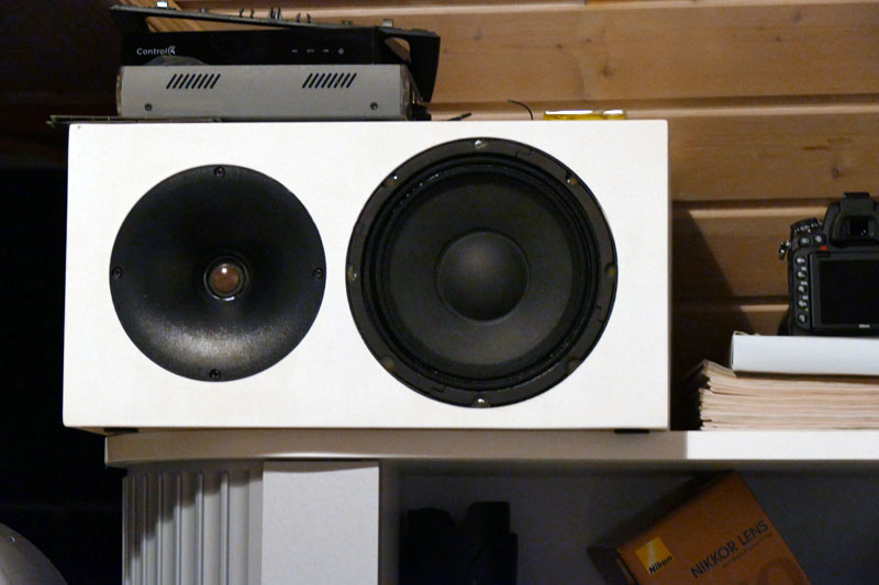

Die SM6 pro sieht ein wenig wie K&T Momo aus. Das ist eine Monacor Kalotte und Waveguide, oder ?
Mein Center ist ähnlich aufgebaut.
Die SM6 hat die selbe Bestückung wie die Cinetor von Heissmann Acoustics und die Easter von Jobst Audio, HT ist die DT300 Kalotte im WG, TMT der SP6 100 Pro, auch von Monacor.

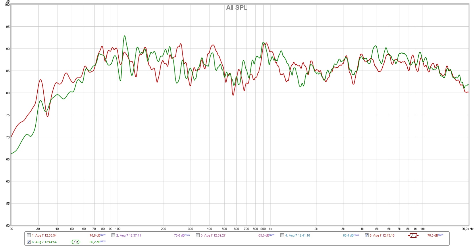

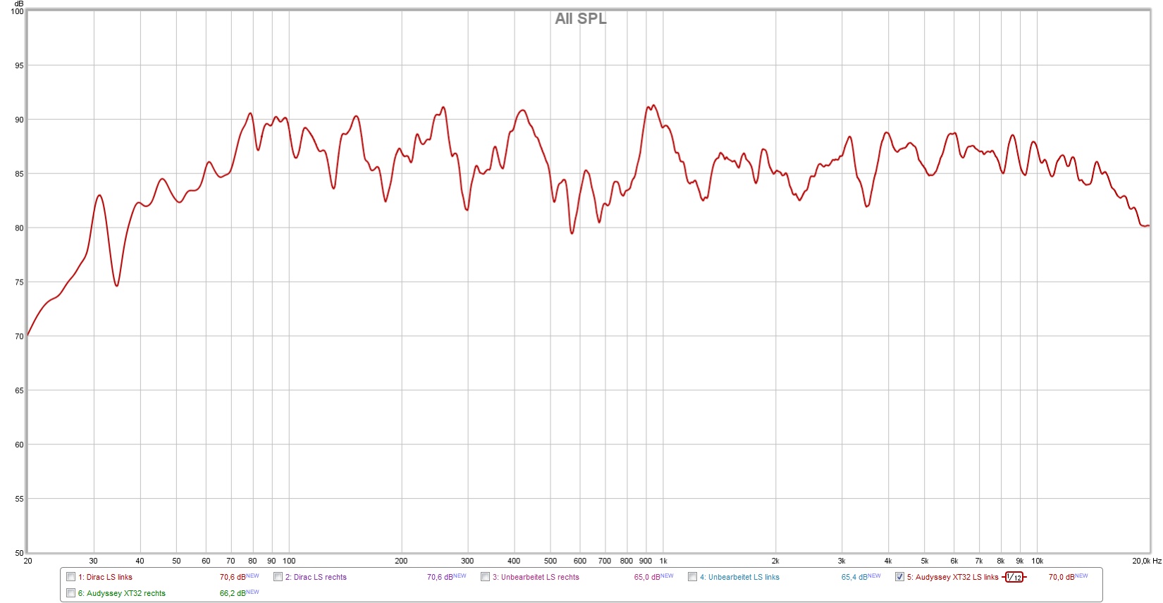

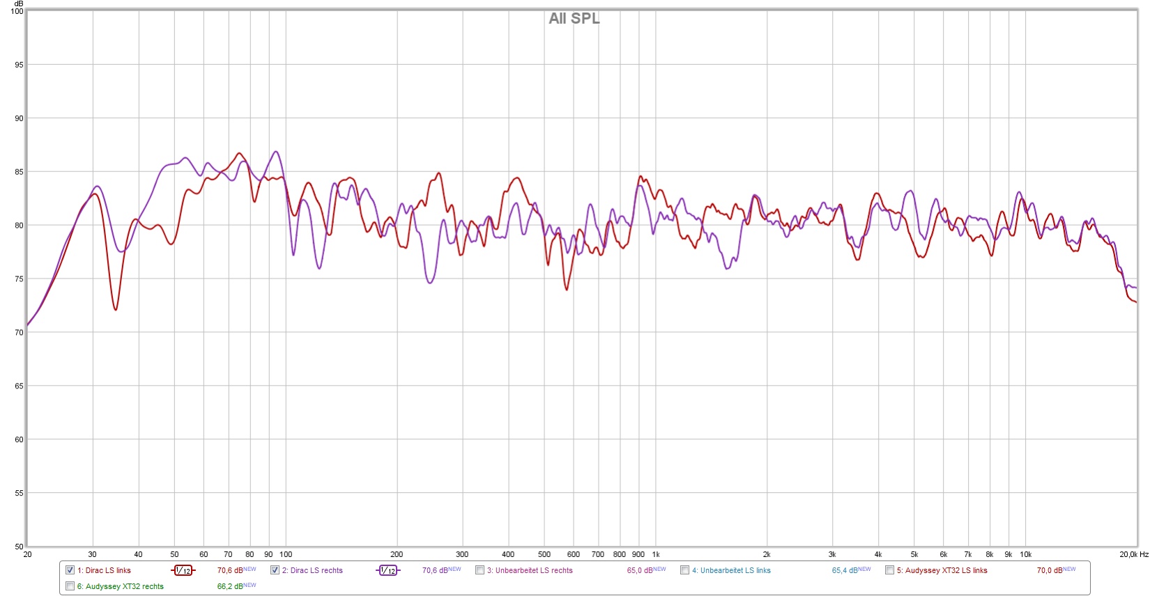

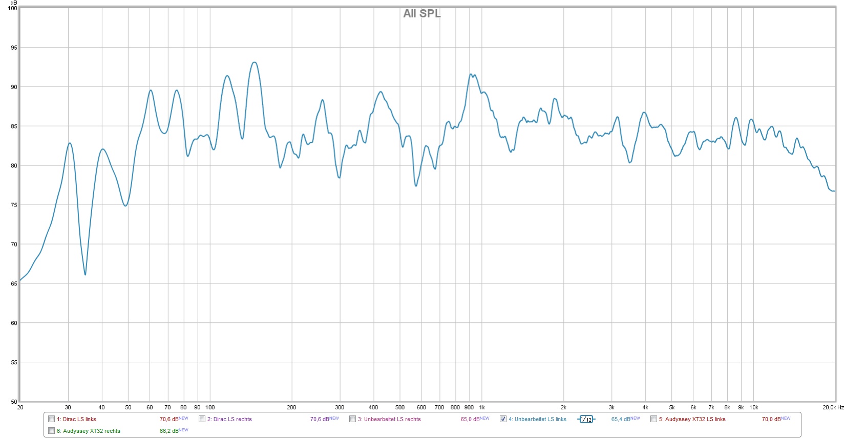

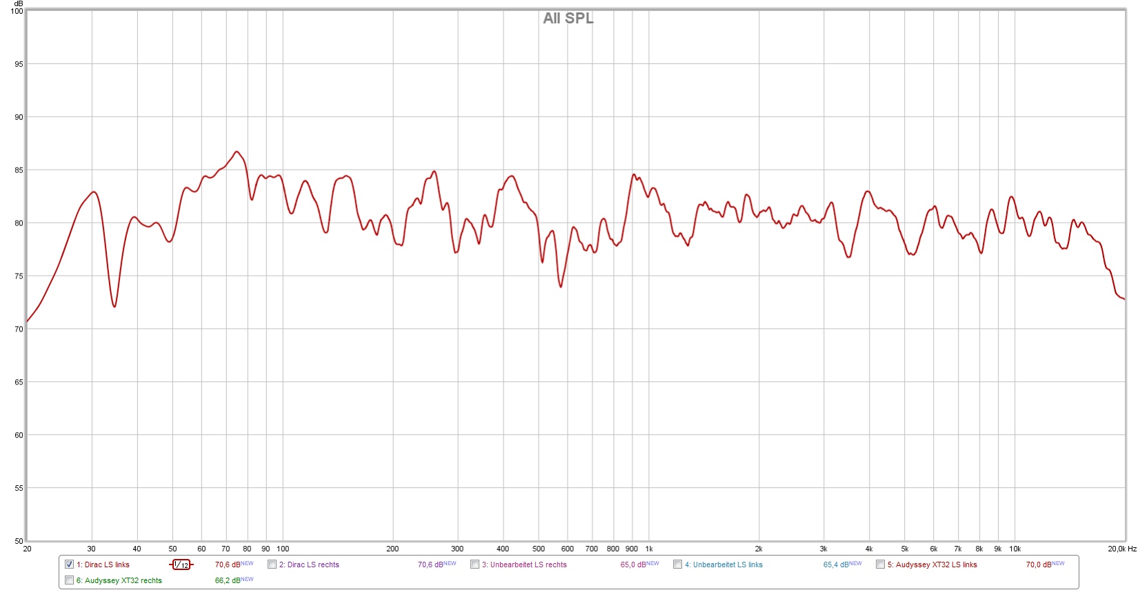

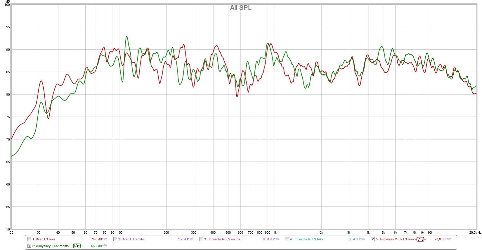

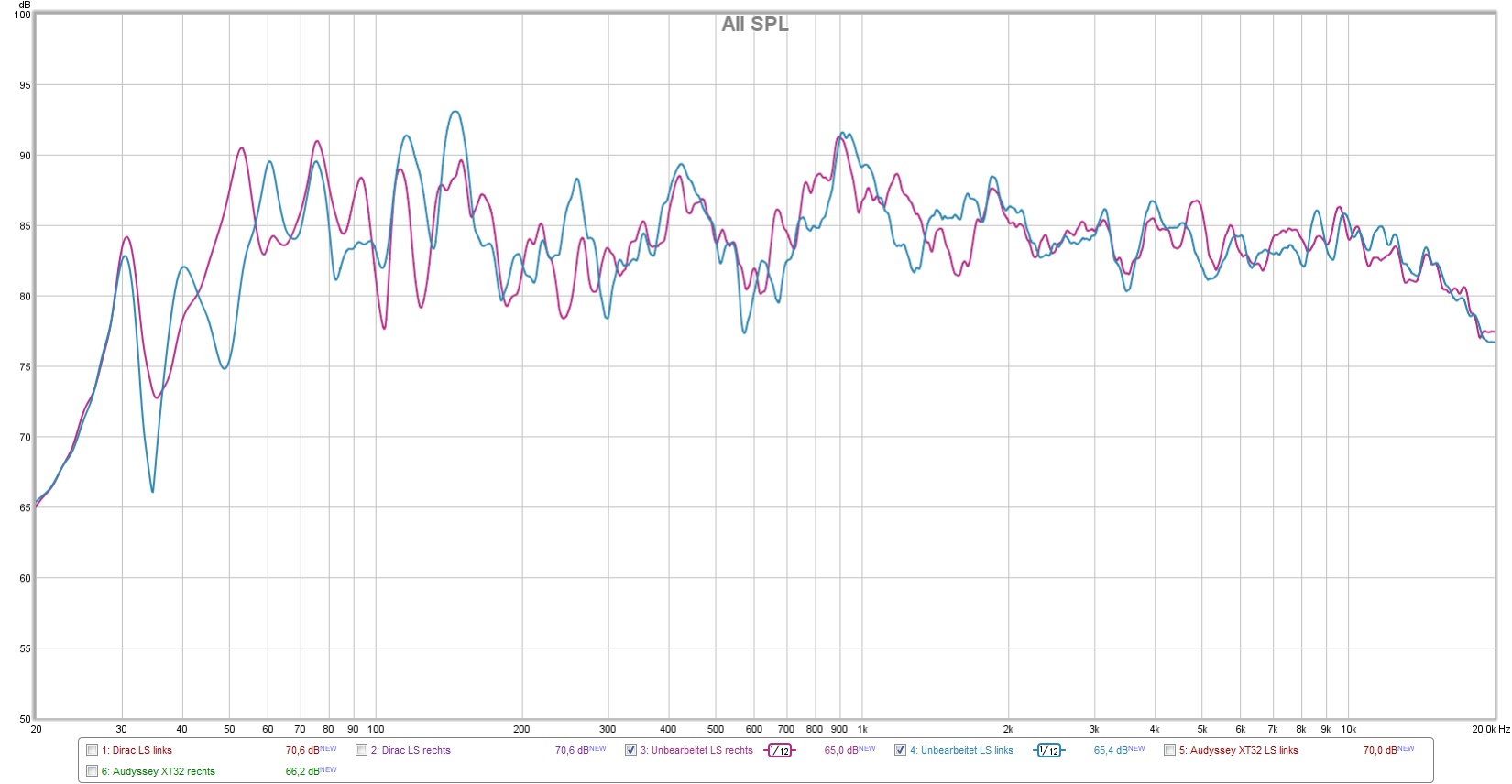

Edit: So, hab heute nochmal Messungen gemacht, bei der ersten Diracmessung lief wohl was schief, das sieht jetzt deutlich besser aus..
Unbearbeitet linker LS:
Dirac linker LS:
Audyssey XT32 linker LS:

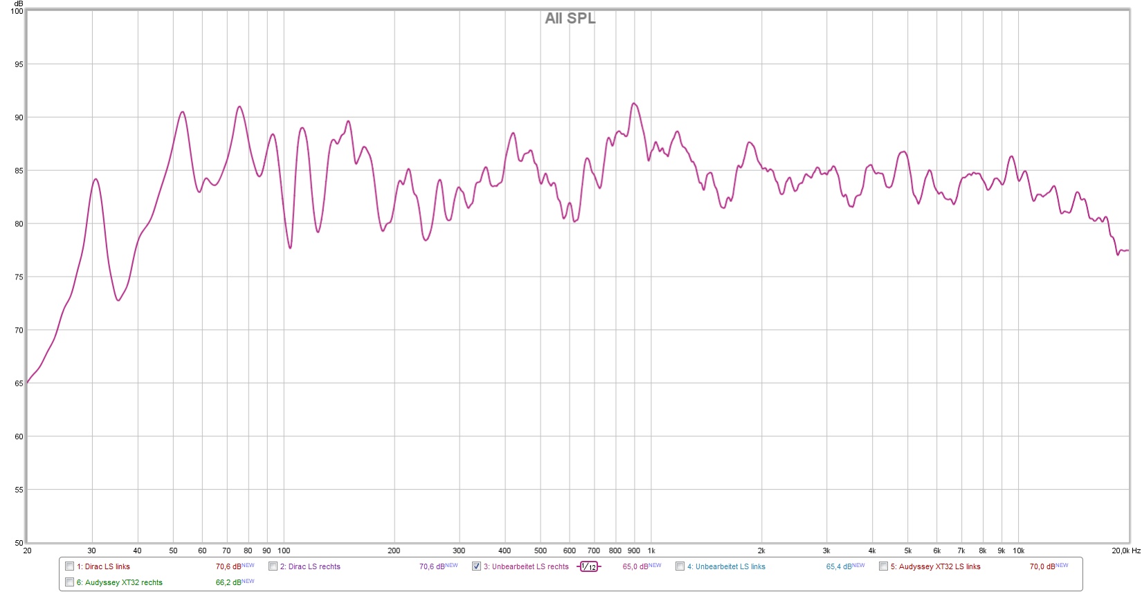

Unbearbeitet rechter LS:

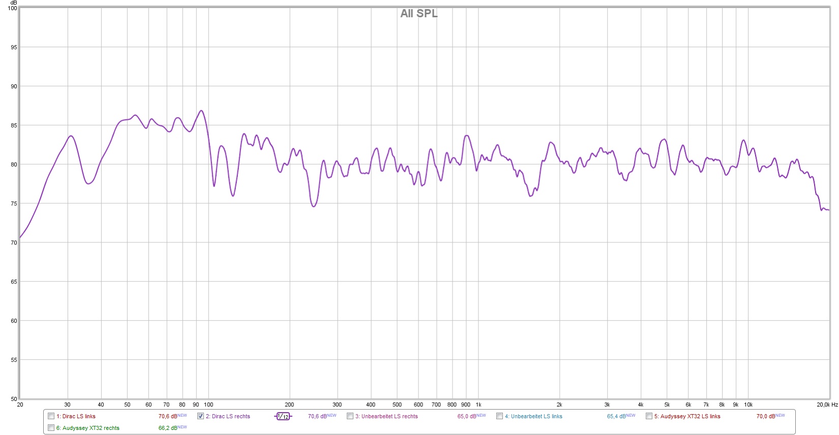

Dirac rechter LS:
Audyssey XT32 rechter LS:
Unbearbeitet rechts+links:
Dirac rechts+links:
Audyssey XT32 rechts+links:
