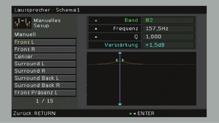

Ich habe mal ein Bild der Einstellung (vor der Einmessung) des 3020 hochgeladen.
Da ist nur ein Band eingestellt. Wenn auf sieben Bändern automatisch korrigiert wurde, wird man das mit abfotografieren und nachbilden wahrscheinlich nocht besonders exakt hinbekommen.
Beim Yamaha ist das aber auch nicht nötig. Im Menü (eine Ebene höher) kann man aud "Param. EQ" klicken und dann "PEQ-Daten kopier.". Dann sind die Daten der Einmessung geladen, die man nach Belieben verändern kann.
Es geht hier aber "nur" um den Pegel (inkl. Breite, auf die es sich auswirkt) und die jeweilige Frequenz. Abstand der Lautsprecher usw. haben damit nichts zu tun.
Beim Pioneer geht das auch recht einfach. Man kann im Home Menü unter "Data Management" den Punkt "MCACC Memory Copy" wählen und da entweder alle Daten oder "nur" eingemessenen Pegel und Abstand kopieren. Es gibt 6 Speicherplätze, so dass man gut experimenteiren kann. Yamaha hat hier nur einen manuellen. Hier kann man dann auch ab den Einstellungen spielen.
