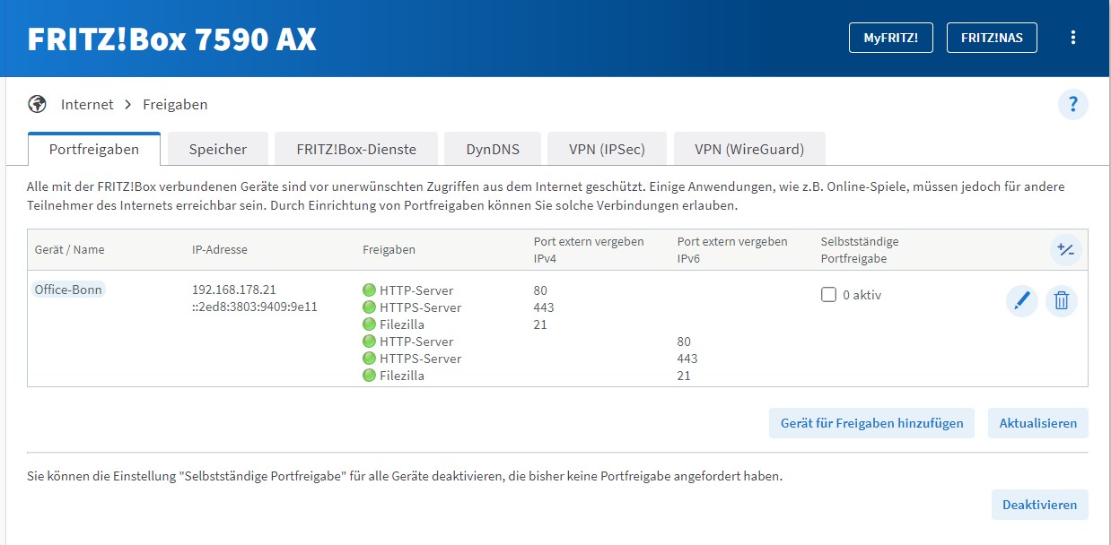

In der Box muss ich jetzt noch eine Portweiterleitung auf meinen PC mit dem entsprechenden Port einrichten, dann müsste dies auch online sichtbar sein, oder?
Also ich komme von außen nicht auf den Server. Ich habe meine öffentliche IP eingegeben und die Daten des Windows-Login (Lokales Konto), dennoch will er mich nicht anmelden.
Ja, das geht.
So sieht meine Portweiterleitung aus.
Soweit so gut, ich habe Norton den Mund verboten und dann konnte ich zumindest mit meiner App "Dateimanager+" auf dem Handy via WebDAV darauf zugreifen, sobald ich diese Seite jedoch im Browser öffne, werde ich zwar auch nach den Login-Daten gefragt, diese sind dann aber plötzlich falsch. Woran liegt das?

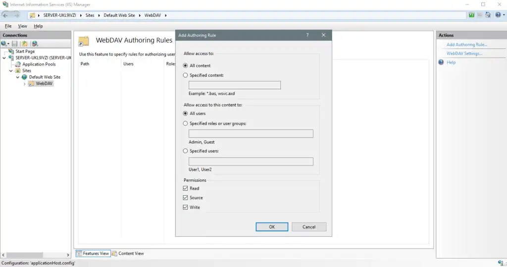

Weiß hier vielleicht jemand, wie man diesen WebDAV-Zugang mit einem Benutzernamen und Passwort versehen kann, sodass nicht jeder, der in Kenntnis der DynDNS- oder IP-Adresse ist, auf die Daten zugreifen kann? Ich wäre außerordentlich dankbar für jede Information.
Du schreibst doch oben, dass du ein User eingerichtet hast. Oder kam deine Freundin auf den Server ohne Nutzerdaten eingeben zu müssen?
Dann arbeite noch mal die Anleitungen durch die ich bzw. @redjack1000 gepostet haben. Da wird auf die Rechteverwaltung eingegangen:
