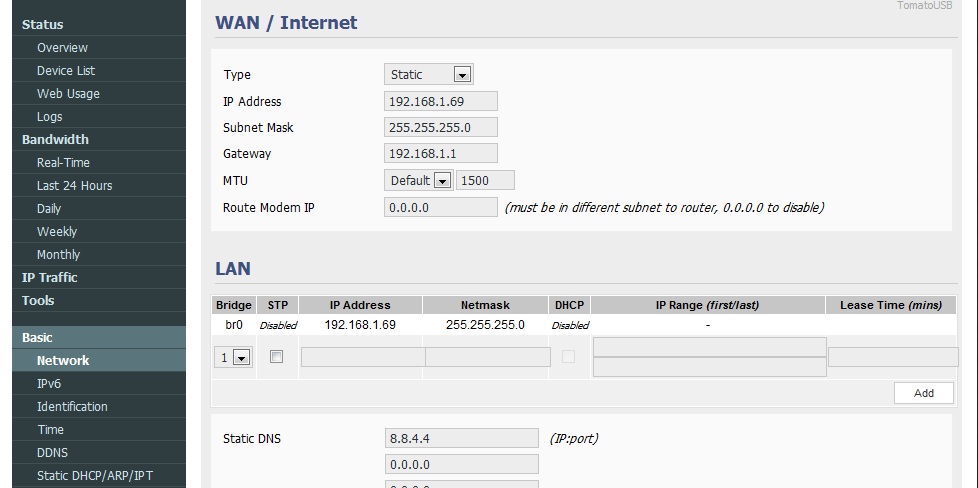

Ich habe ein Davolink DV-2020 Modem (mit eingebautem Router) und ein Netgear WNR3500L mit der tomato firmware drauf. Nun stehe ich vor einem Problem beim Einrichten: Alles, was mit meinem Modem verbunden ist (sei es LAN oder WLAN) ist für Geräte, die mit dem Router verbunden sind, nicht erreichbar.
Folgendes habe ich eingestellt:
1. Modem (LAN3 Anschluss) mit Router (WAN/Internet Anschluss) verbunden
2. Im Router unter Basic --> Netzwerk den Typ auf Static gestellt mit den Einstellungen:
IP-Adresse: 192.168.1.69
Subnet Mask: 255.255.255.0
Gateway: 192.168.1.1 (--> IP vom Modem)
Route Modem IP: 0.0.0.0 (192.168.1.1 hat nicht geklappt)
3. Dadrunter bei LAN habe ich ebenfalls die IP für br0 auf 192.168.1.69 gestellt, DHCP angelassen, die Range von 192.168.1.2-51 und als Netmask 255.255.255.0
4. Als Static DNS 8.8.4.4:53
5. WiFi eingestellt (WPA2 Personal, Key, eigenen Access Point Namen)
6. Speichern, Reboot. Internetverbindung läuft, Verbindung an Geräte, die mit dem Modem verbunden sind, nicht.
Woran kann das nun liegen? Die Verbindung scheint sehr stabil zu sein.
Edit: Habe in den LAN Einstellungen DHCP ausgemacht. Sieht alles so aus:
