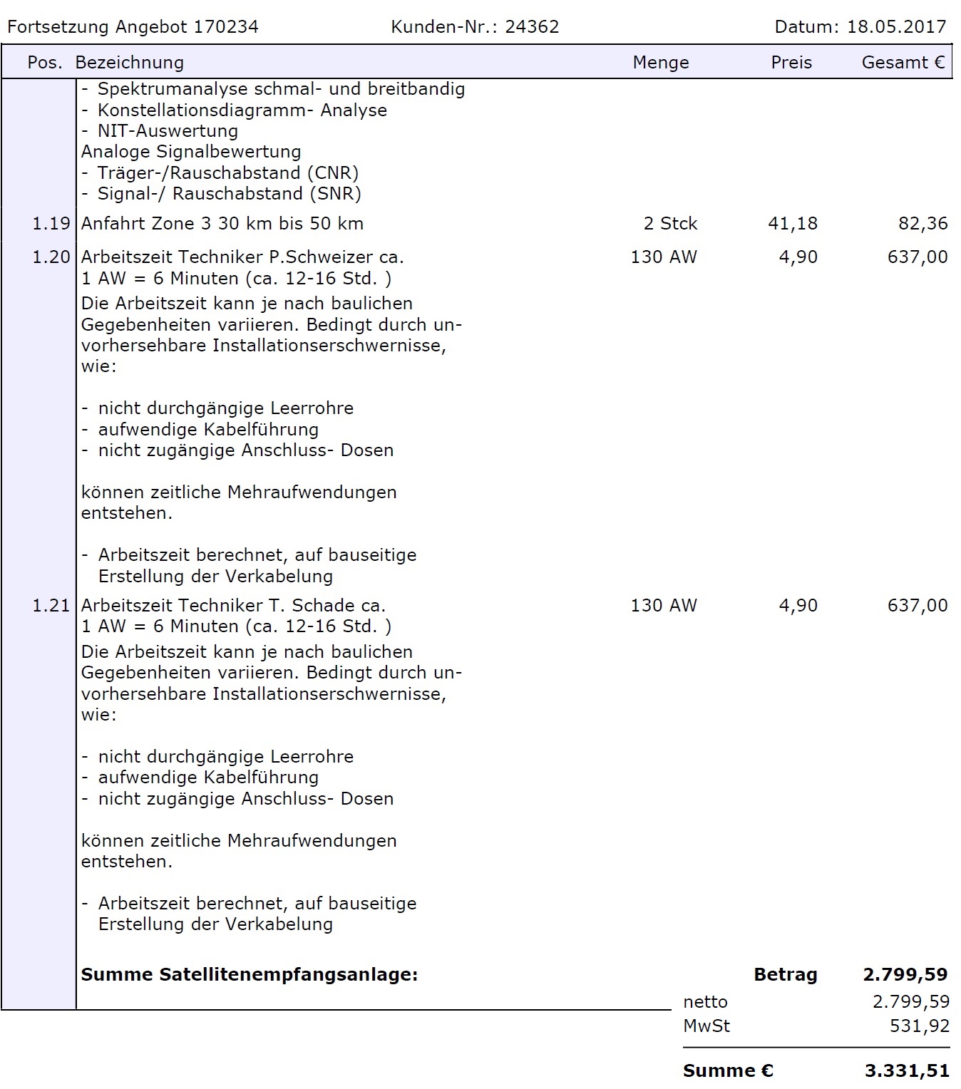

Jetzt hatten wir eine Firma gefunden, die sich auf SAT-Installationen spezialisiert und auch ein gutes Ranking hat, aber der Kostenvoranschlag hat uns ziemlich umgehauen. Ich würde euch hier jetzt mal die Auflistung reinschreiben, damit ihr euch mal ein Bild machen könnt, denn ich habe überhaupt keine Ahnung, ob das gängige Normalpreise für eine Sat-Installation sind, oder ob das einfach nur hoffnungslos überteuert ist:
Das wäre mal die von der beauftragten Firma anvisierte Kostenaufstellung. Uns scheint das (trotz Laien) unverhältnismäßig teuer, was meint ihr dazu? Welche der gelisteten Punkte ließen sich vielleicht einsparen, in dem man teilweise vielleicht selber schon Material (Schüssel oder Kabel, etc) besorgt, sodass das Ganze dann nur noch geschraubt und angeschlossen werden müsste, oder macht man so etwas nicht (im Sinne von: entweder komplett eine Firma oder komplett Eigeninstallation)?

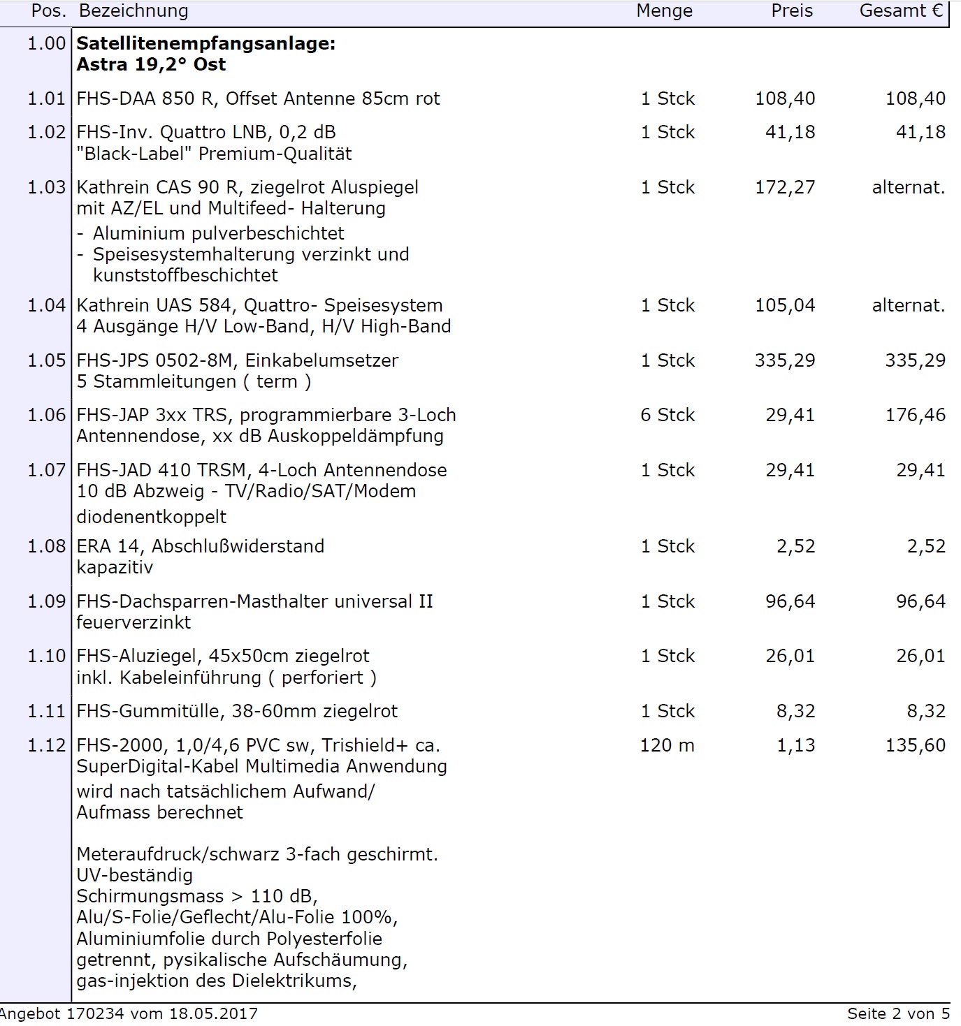

Wieso ist da so viel doppelt im Kostenvoranschlag (z.B. SAT-Spiegel von Kathrein und Fuba, LNB, etc.)?
die material preise sehen ganz ok aus. und ist ja auch nicht ne Lieschen Müller Anlage mit bis zu 7 Abnehmern. einfach mal ein 2 oder 3 Angebot einholen und vergleichen
weil du alternativ überlesen hast :)
Wenn ich z.B. mal gucke wie viel der Multischalter kostet, hier 335€ netto, im Internet 229€ brutto.
Und über 1.300€ nur Arbeitslohn+Anfahrt ist schon viel...

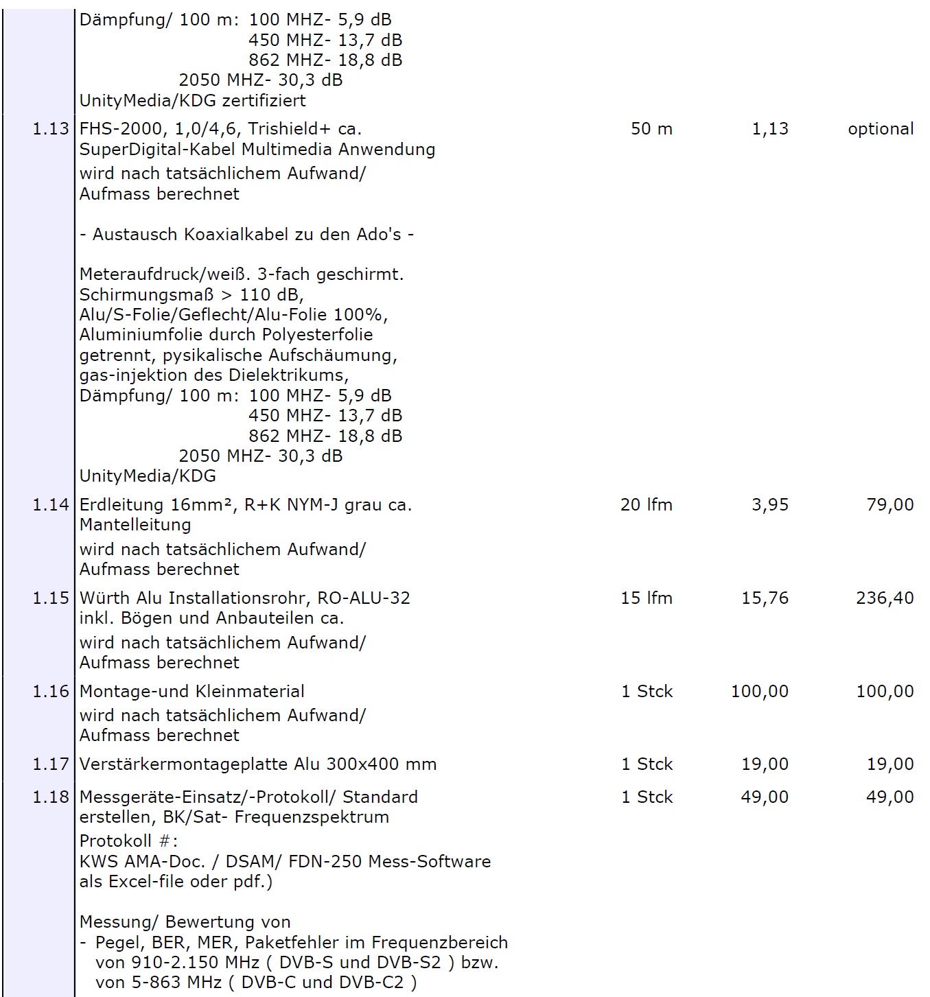

Was soll in das Alu-Installationsrohr für 236€?
120m Koax-Kabel? Also 30m Kabelweg von der Schüssel bis ins Gebäude wo der Multischalter hin soll?
Ich würde übrigens den teureren, alternativen Kathrein-Spiegel und das teurere, alternative Kathrein-LNB nehmen!
Dann hast du auch was vernünftiges.
Das Angebot ist teuer aber auch gut durchdacht und professionell umgesetzt.
Naja, das teuerste ist halt die Arbeitszeit und der Unicabel-Switch und da kommt das schon gut hin mit dem Preis.

Und über 1.200€ nur Arbeitslohn ist schon extrem viel...
49€/h netto findest du extrem viel?
Der Austausch der vorhandenen Verkabelung zwischen den Dosen ist optional angegeben, der Preis käme noch oben drauf.
Sorry, hab ich übersehen.

Klar, der Austausch der Kabel ist die professionelle Vorgehensweise, aber sicher nicht zwingend. Ich benutze in einem 30 Jahre alten Haus die bestehende, terrestrische Verkabelung seit Jahren als Sat-Verkabelung und ich kann mich nicht über Empfangsprobleme beklagen. Außerdem könnte man die Verkabelung auch anschließend immer noch tauschen, wenn es wirklich zu Problemen kommt.

Vergiss nicht, das ist eine Fachfirma und die installiert alles nach Vorschrift, das sieht man auch am Material wie
Erdungskabel 16mm² usw. das hier verbaut wird.

Dann ist das in der Tat nicht günstig bzw. frage ich mich, was dann zwei Techniker jeweils 13h (!) lang da machen. Das sind ja im Grunde fast vier Manntage…ein einzelner Fachmann (!) braucht doch keine knappe Woche für so eine Installation!? :lol:
Mutmaßlich kommt da rein das 16mm²-Kabel von der Schüssel zur Haupterdungsschiene für den Potentialausgleich.
Ahh, ja, dass kann sein.
Das Angebot beinhaltete noch die ursprüngliche Installationsart, nämlich, dass in das bestehende Kabel-TV-Netz dann zusätzlich die SAT-Signale eingespeist werden und man somit trotzdem (bei Bedarf) noch Kabel-TV HÄTTE.
Mittlerweile haben wir das aber abgelehnt, daher dürfte der neue Kabelweg auch nicht mehr so lang sein. Vom Dach aus könnten die Kabel direkt über ein Leerrohr ins bisherige Kabel-Netz eingespeist werden.

Wie schon erwähnt würde ich Spiegel und LNB von Kathrein nehmen und nicht diese Billig-Dinger.
