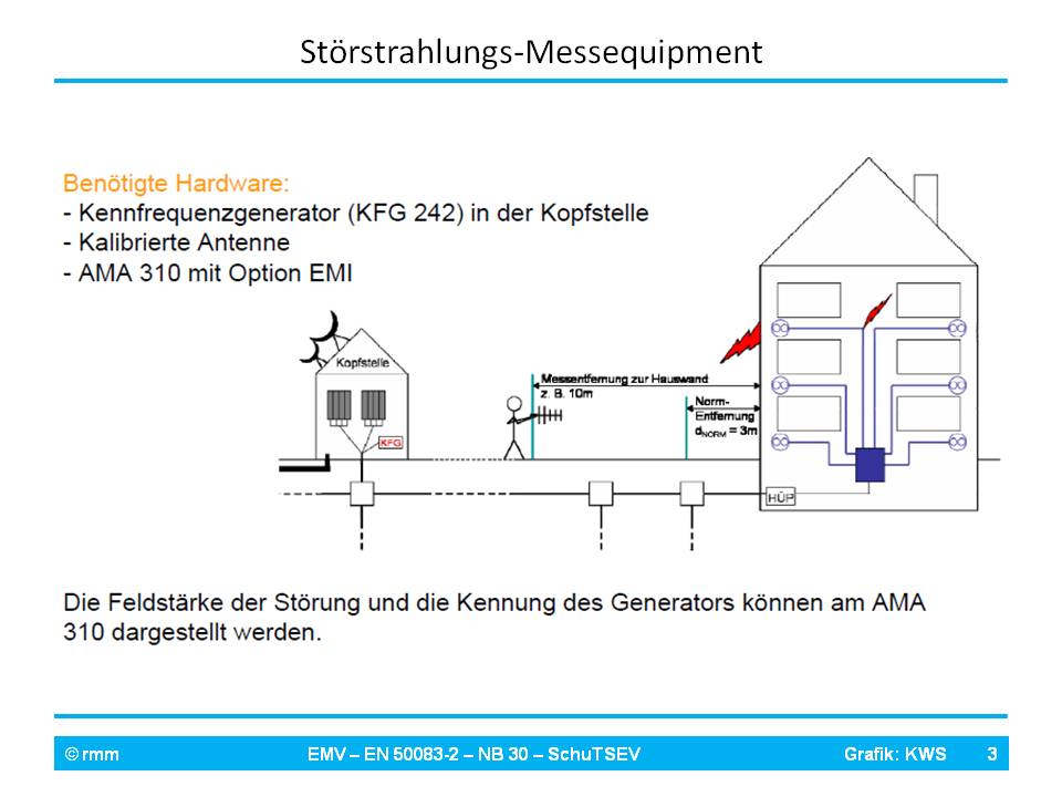

Wenn du dir die Mühe gemacht hättest die Links zu lesen, wäre die Antwort selbstkritischer ausgefallen. Vielleicht bewirken die Folien im Anhang einen Aha-Effekt.
Auch wenn der Rückkanalbereich in den meisten Sat.-ZF-Anlagen nur für das 22 kHz-Schaltsignal genutzt wird, ist der Kopplungswiderstand bzw. die Transferimpedanz neben der Schirmdämpfung usw. ein wesentliches Qualitätskriterium für Antennenkabel.
Auch für die Sat.-ZF sind insbesondere im Bereich von 950 bis 1.000 MHz Grenzwerte nach SchuTSEV einzuhalten.
