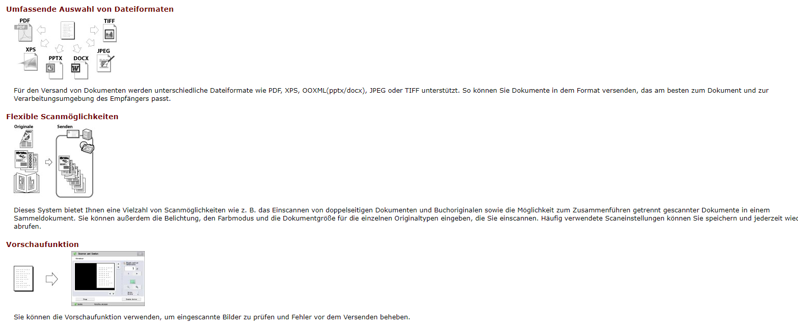

Also: grundsätzlich ist das Ergebnis eines Scans ist zunächst immer eine Rastergrafik (Bitmap-Datei). Ein üblicher Scanner bietet z.B. folgende Ausgabeformate an: TIF, JPG, PDF. So auch der Canon. (vgl. Möglichkeiten dieses Systems )
vgl. Canon-Manual des CS5255i - hier Möglichkeiten dieses Systems
zu den Formaten:
-PDF - hier wird vielfach einfach nur eine Rastergrafik in eine PDF-Datei als Inhalt eingebettet - Das Verfahren erschwert die spätere Verarbeitung.
-TIF ist (optisch) verlustfrei; aber eine sehr große Dateigröße
-JPG ist verlustbehaftet, da es i.d.R. komprimiert wird (vgl. Artefakte) - kleine Dateigröße

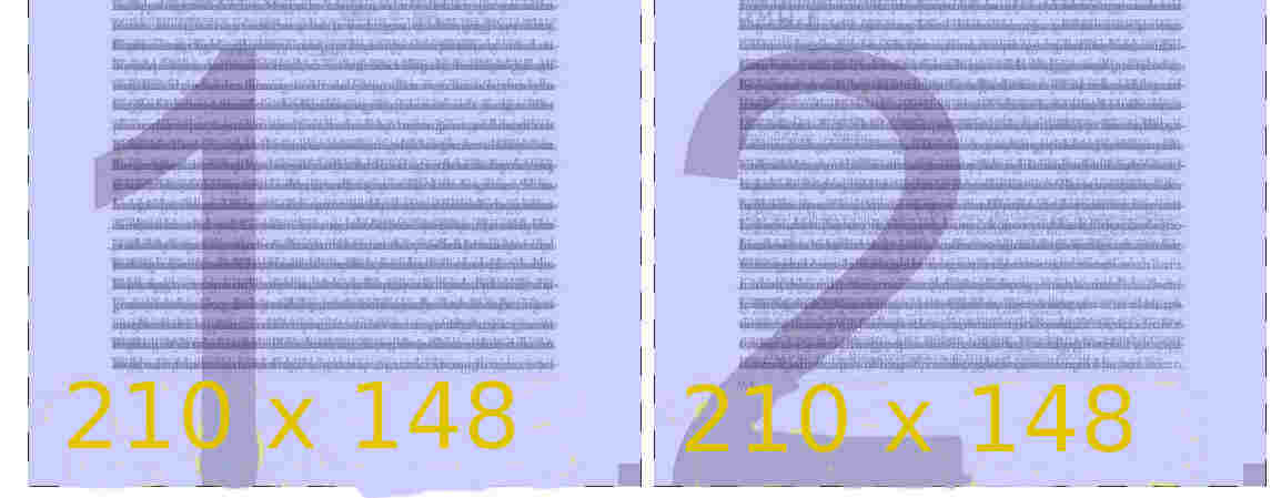

Hier erstmal ein Test, den ich durchgeführt habe: ein erster Test hat ergeben, dass ein kurzer Ausriss des Buches wie folgt - (also mit der korrekten Paginierung ) gescannt wird.
Code:
│ page1                     page2 │
│ page3                    page4  │
│ page5                      page6│
│page7                      page8│
Soweit - so gut!

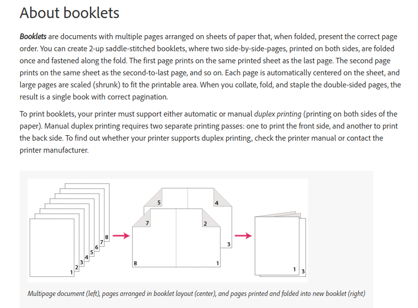

Doch hier war ich leider noch nicht fertig - denn ich hatte plötzlich eine nicht-lineare Paginierung - mit der man gar nix anfangen kann:
1,3,2,4,6,5,7. und so weiter und so fort.
M.a.W. die PDF-Datei mit den Einzelseiten (!) entstanden ist hatte eine furchtbar falsche Paginierung.
Das lag wohl an der Methode mit der MuPDF die Daten zerlegt hat - da muss es m.E. so etwas geben wie ein Booklet-Format - welches dann für dieses Chaos in meiner Ausgabe sorgte - wohl in der Annahme dass ich mit den gewonnenen Daten ein irgendwie geartetes Booklet baue.
Was ich allerdings brauche, das ist das Ganze in fortlaufenden Seitennummern - also mit einer korrekten Paginierung.
Wie würdet ihr das Ganze angehen - so dass das mit der Paginierung stimmt?
Freue mich auf einen Tipp, 😊
VG
Vermutung: also ich glaube dass der Paginierungs-Salat durch irgend eine Spezialität zustande kam die mir die o.g. Linux-PDF-Tools untergejubelt haben - m.a.W. hab ich hier wohl einen Booklet-Style in dem Umwandlungsprozess (mit) drinne gehabt - so jedenfalls meine Vermutung.
https://helpx.adobe.com/acrobat/using/ways-print-pdfs.html
was meint ihr denn? Dieser Umstand brachte mir in der Paginierung so eine Reihenfolge, die total messy ist.

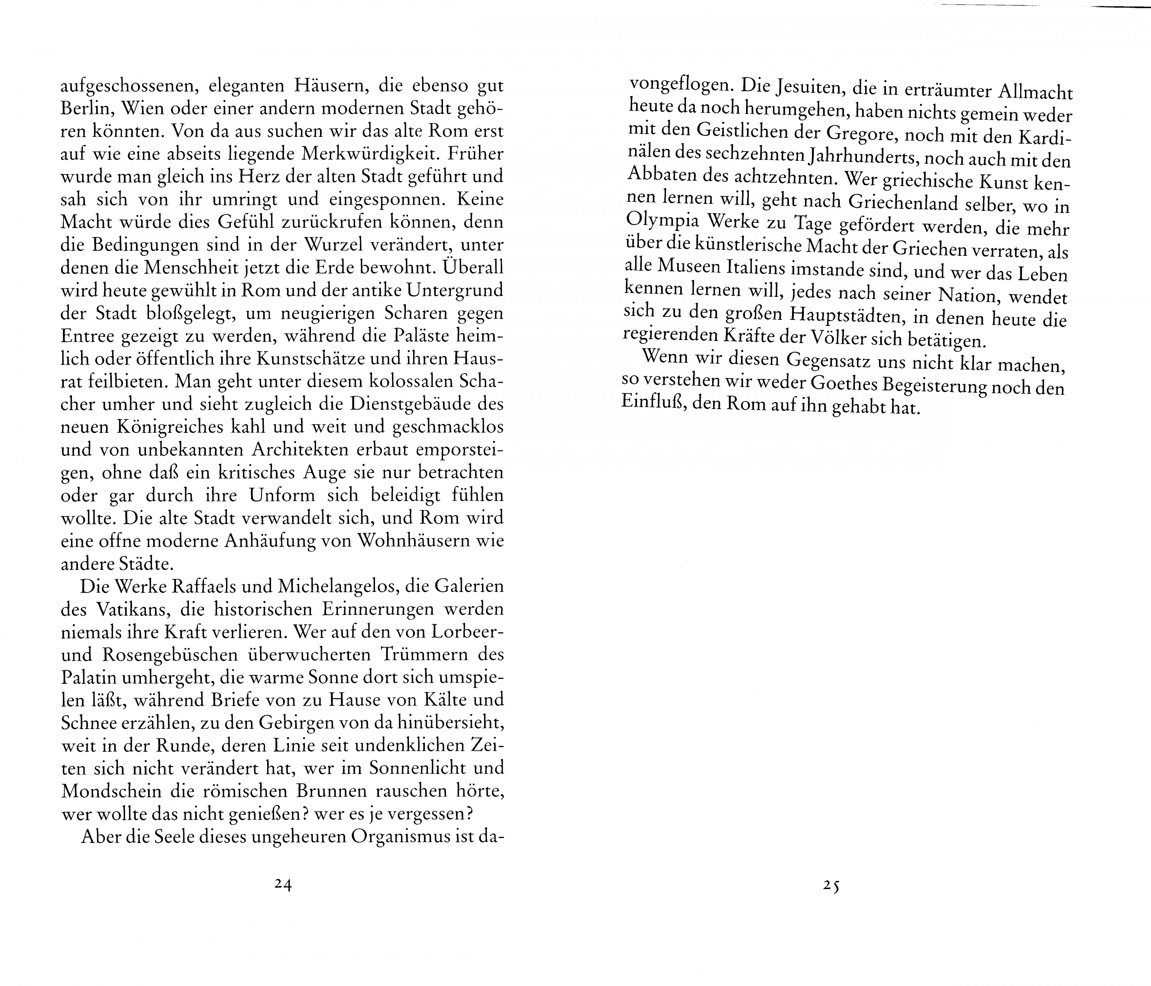

Womit Du rechnen musst ist, dass zur Buchmitte hin der Scan nicht mehr gerade ist. Die Seite ist verzerrt, gekrümmt, lesbar aber keine einwandfreie Zeile. Jedenfalls wenn man das Buch ganz lässt. Deshalb wären die Überlegungen mit der Chain schon dahin.
Ich habe gerade heute so ein Projekt beendet. Hier ein Beispiel für die Krümmung:
Über Qualitätsverlust musst Du dir keine Gedanken machen. Ich hatte 600 dpi für S/W genommen. Das machte die Bilder nur unnötig groß. 300 dpi genügen. Ich habe direkt in PNG gescanned.
Oder gleicht Dein Scanner die Krümmung automatisch aus?Grimm-_20200930_0014.png

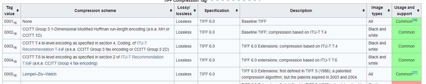

Vielleicht sollte man dazu etwas sagen....
JPEG - immer Farbe
TIFF - Auch SW möglich und es lassen sich durchaus mit entsprechender Komprimierung kleine Dateien erzeugen. Vorteil dabei, alle Komprimierungsmethoden sind verlustlos.
https://en.wikipedia.org/wiki/TIFF#Compression
PDF - Containerformat - darin werden dann letztlich die TIFF oder JPG eingebettet
Wenn du jetzt reine Bücher ohne Bilder einscannen willst, würde sich TIFF auf jeden Fall dazu anbieten, jegliche Bearbeitungsschritte bei einem JPEG Bild verschlechtern die Qualität. Wenn du jetzt SW oder Graustufen scannst, werden die erzeugten Bilddateien möglicherweise sogar kleiner.

Zu den Formaten & den hier naheliegenden Verfahren - die um PDF gewissermaßen "herumfahren".
Klar - leuchtet ein - Und wenn ich das in anderen Formaten mache - z.B. TIFF dann wäre das wohl besser.
Wie oben schon gesagt: es ist ein Canon C 5235i
bei meinem ersten Durchgang - da habe ich schlicht die vier 100 Seiten Tranchen in PDF "gebaut" und dann auf meinen Desktop geschickt.
Also - so wie ich euch verstehe - sollte ich schon beim Scannen hier in die Chain (noch) eingreifen - und eben nicht schlicht in diesen PDF-Weg (diese Methode ) einsteigen.
vgl das Canon-Manual: https://oip.manual.canon/USRMA-0072-zz-CS-deDE/contents/CS5255_scan1312_whatthismachinecando.html
Es spricht ja nichts gegen PDF, aber dann nicht PDF mit eigebetteten JPEG Bildern, sondern PDF mit eingebetteten TIFF Bildern. Wie schon gesagt ist PDF ein Containerformat.

Das zertrennen gescannter doppelseiten kannst du gut mit imagemagick machen
