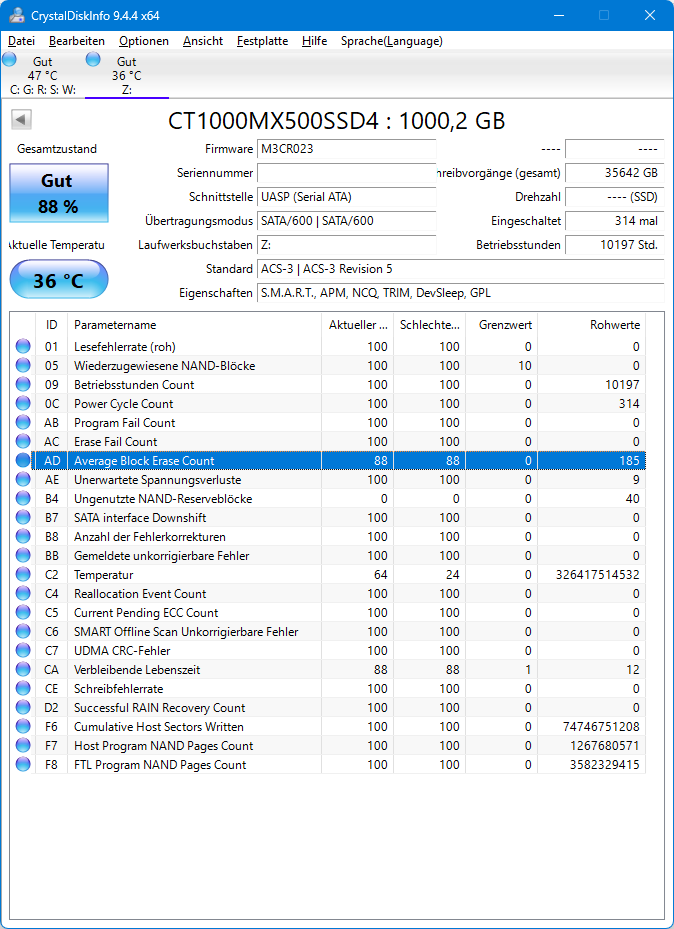

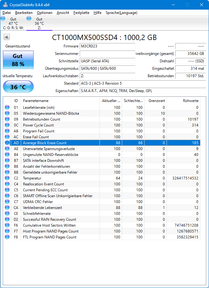

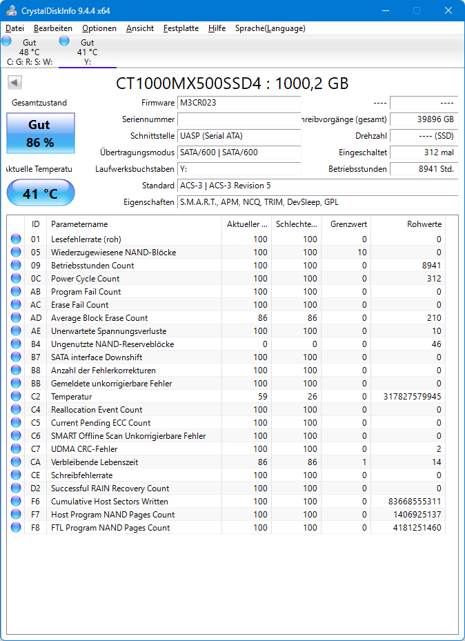

Guten Morgen allerseits,
vor geraumer Zeit nutzte ich in meinem NAS eine Controller-Karte, welche zwei Crucial CT1000MX500SSD4 aufgenommen hat.
Irgendwann meckerte das System, dass eine SSD nicht einwandfrei funktioniert, woraufhin ich mich entschloss gänzlich auf die beiden SSDs zu verzichten.
Nun möchte ich die beiden SSDs jedoch anders nutzen und habe mir mittels CrystalDiskInfo die SMART-Werte ausgelesen. Da ich diese jedoch nicht wirklich interpretieren kann, möchte ich euch um eure Expertise bitten.
Gibt es irgendwelche Auffälligkeiten, die mich dazu bewegen sollten, die SSDs nicht mehr einzusetzen?
Vorab vielen Dank für eure Hilfe.
Schöne Grüße

Die S.M.A.R.T. Werte sehen völlig normal aus. Es gibt keine Auffälligkeiten. Du kannst die SSDs ganz normal nutzen.
Reaktionen: H3llF15H, Simonte und lazsniper
alles halbwegs unauffällig.
Nur bei Y: solltest du die C7 Rohwerte im Auge behalten, UDMA CRC Error deuten auf Probleme zwischen dem Controller und der SSD hin, ggf Kabeldefekte.
Möglicherweise ist das auch die SSD, welche im NAS als "auffällig" deklariert wurde. Das habe ich seinerzeit über die Boardmittel im NAS nicht herausfinden können.
kann gut sein
Und wegen nicht identifizieren, spätestens die Seriennummer müsste ja bei stehen wenn einen auffälligen Laufwerk.
Aber ja, wenn der Wert nicht hoch geht, ist das kein Thema.

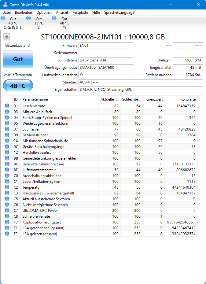

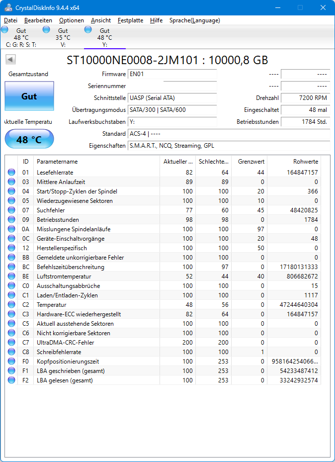

Wenn ich euch nochmal nötigen dürfte einen Blick zu riskieren: Da ich heute spontan an meine externe HDD für ein "Außer-Haus-Backup" gekommen bin, habe ich hier ebenfalls CrystalDiskInfo die SMART-Werte auslesen lassen, da ich die letzten beiden Male schon das Gefühl hatte, dass die Platte von Mal zu Mal lauter wird.
Vorab vielen Dank für euer Feedback.

H3llF15H schrieb:
Wenn ich euch nochmal nötigen dürfte einen Blick zu riskieren...
Auch bei der HDD sehen die S.M.A.R.T. Werte für mich ganz normal aus. Es gibt vor allem keine Wiederzugewiesene Sektoren, oder noch schlimmeres. Ich würde mir da wirklich keine Sorgen machen. Das Festplatten mit der Zeit lauter werden ist absolut nichts ungewöhnliches und auch immer sehr davon abhängig wo und wie sie stehen.
Du könntest Dir das Ablesen der Werte selber einfach machen, wenn Du unter "Optionen->Erweiterte Optionen->Rohwerte=10 [DEC]" einstellst. So kannst Du die Werte quasi im Klartext lesen.
@WinstonSmith101 : da sind doch alle Rohwerte auf Dezimal eingestellt, das ist aber für Seagateplatten nicht sehr sinnvoll.
Die ST1000 hatte 5 Command Timeouts, die dürften nicht allzu Lange her sein.
