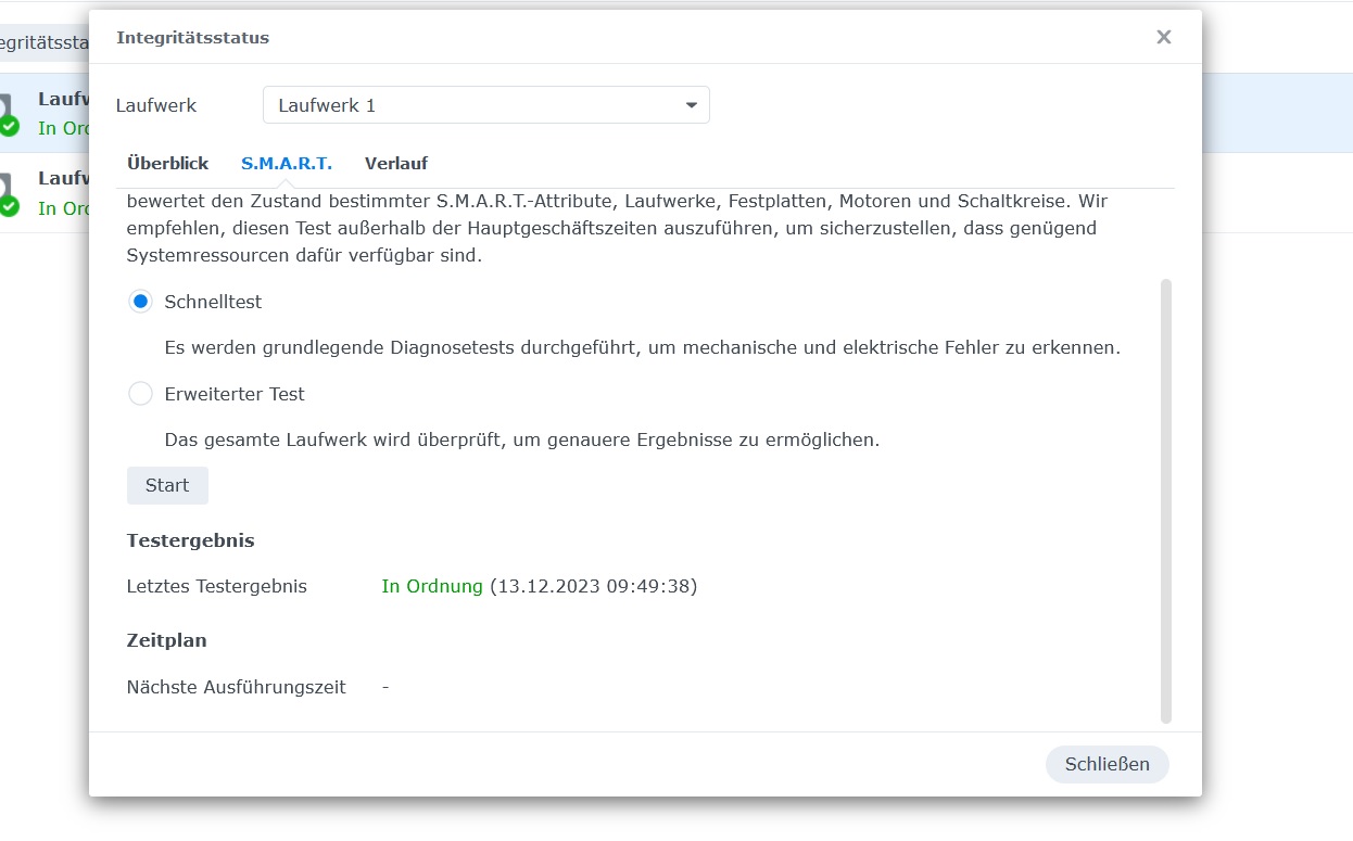

Moin Leute,
leider habe ich bei einem Hyperbackup Job corrupted Files, dieser Vorgang lasse ich gerade vom Synology Support klären.
Währenddessen wollte ich parallel die SMART Werte auslesen, leider finde ich diese nicht oder sind diese speziel zu aktiveren?
Screenshot im Anhang.

notundelend schrieb:
Das System selbst, läuft erst seit ca. 8 Tagen!
Synology Neu gekauft
Festplatten Neu gekauft
Hast du auf der Synology überhaupt schon einen Smart-Test (egal, ob Schnelltest oder Erweitert) gemacht? Wenn ich mich recht erinnere, steht das grüne "In Ordnung" auch dort, wenn noch nie ein Test gemacht wurde - der Button mit "Details" erscheint aber erst nach einem Smart-Test.
War auch mein Gedanke, habe einen Schnelltest auf beiden Laufwerken ausgeführt aber keine Detail ansicht.
Halte Euch auf dem laufenden!

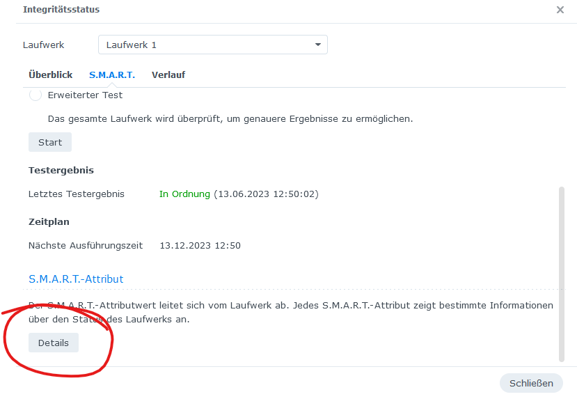

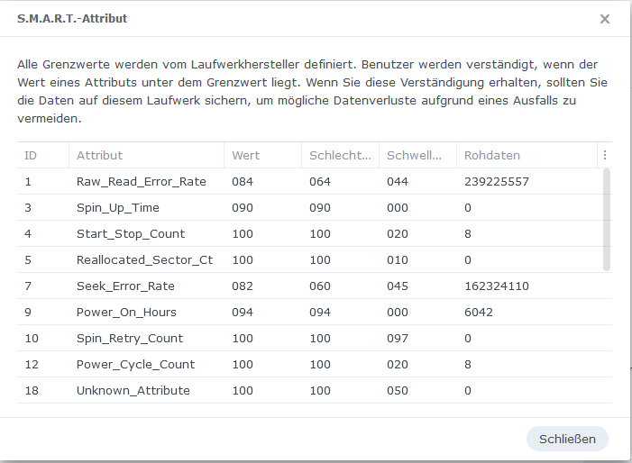

LieberNetterFlo schrieb:
ich hab da unten ein Detail Button
Genau den Button vermisse ich, hast Du WD Red Plus Platten?
2 x WD Red Plus WDC WD40EFPX-68C6CN0
Ne, habe Seagate Platten drin.
Jetzt wird es lustig; ich hab etwas mehr in meinem Umfeld nachgeschaut:
WD Red Plus in einer DS218j MIT Detail-Button und Seagate Ironwolf in einer DS223j OHNE Detail-Button - also die gegenteilige Situation.
Scheint nicht am Festplattenhersteller zu liegen...

Zu den nicht angezeigten SMART Werten: das ist in einer der letzten Versionen wohl rausgeflogen, siehe bspw. die Nachricht bei Caschy
Reaktionen: LieberNetterFlo
gut zu wissen :) meine DS918+ ist dann wohl noch nicht ganz up-to-date, aber ich nutze nur den integrierten Update-Mechanismus
