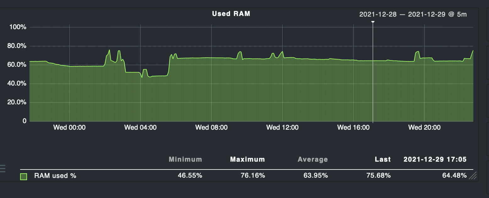

Zum TE: Der Synology Kram kommt ganz gut mit 512MB Ram zurecht. Caching ist bei dem Einsatzzweck nicht so der Rede Wert. Aber: Die CPU ist ein riesen Bottleneck, was das ganze Ding sehr träge macht. Insbesondere die bloat UI und diverse Dienste, sofern man sie nutzen will. Ich habe ein 215j hier für commodity Kram im Einsatz, weil es recht stromsparend ist. Würde es aber definitiv nicht nochmal kaufen. Backups davon in die Klaut laufen davon jede Nacht und alleine das zieht die Kiste schon ziemlich runter. Hier mal paar Graphen:
2016 angeschafft für diverse nfs und cifs shares zuhause. Ich hatte was Strom- und Platzsparendes gebraucht und genug andere Projekte gehabt, die fertig werden mussten, weshalb ich mich dummerweise gegen DYI entschieden habe. Naja, wie schon geschrieben.. es ist ok, mehr aber auch nicht. Ein größeres Synology und damit noch mehr Geld ausgeben, würde ich auf gar keinen Fall. Dafür ist die Softwarequalität einfach zu schlecht.
Ich benutze keines von dem Syno Software Kram. Sorry für die Wortwahl, aber das ist alles crap. Ich habe mittlerweile nen Debian Mac Mini daneben stehen, der sich ein paar Shares gemounted hat und nahezu alles, was das NAS machen sollte, macht. Eigentlich bin ich nur zu geizig für ein TB Case für 2 Platten, sonst wäre das Syno schon deprovisioniert.
Ja das stimmt, die CPUs sind nicht die schnellsten. Habe auch noch eine ds215j für Backups rum stehen. Zum Glück laufen die Backups unabhängig und es kann einem egal sein ob es jetzt 20 Minuten oder 3 Stunden in der Nacht laufen .
