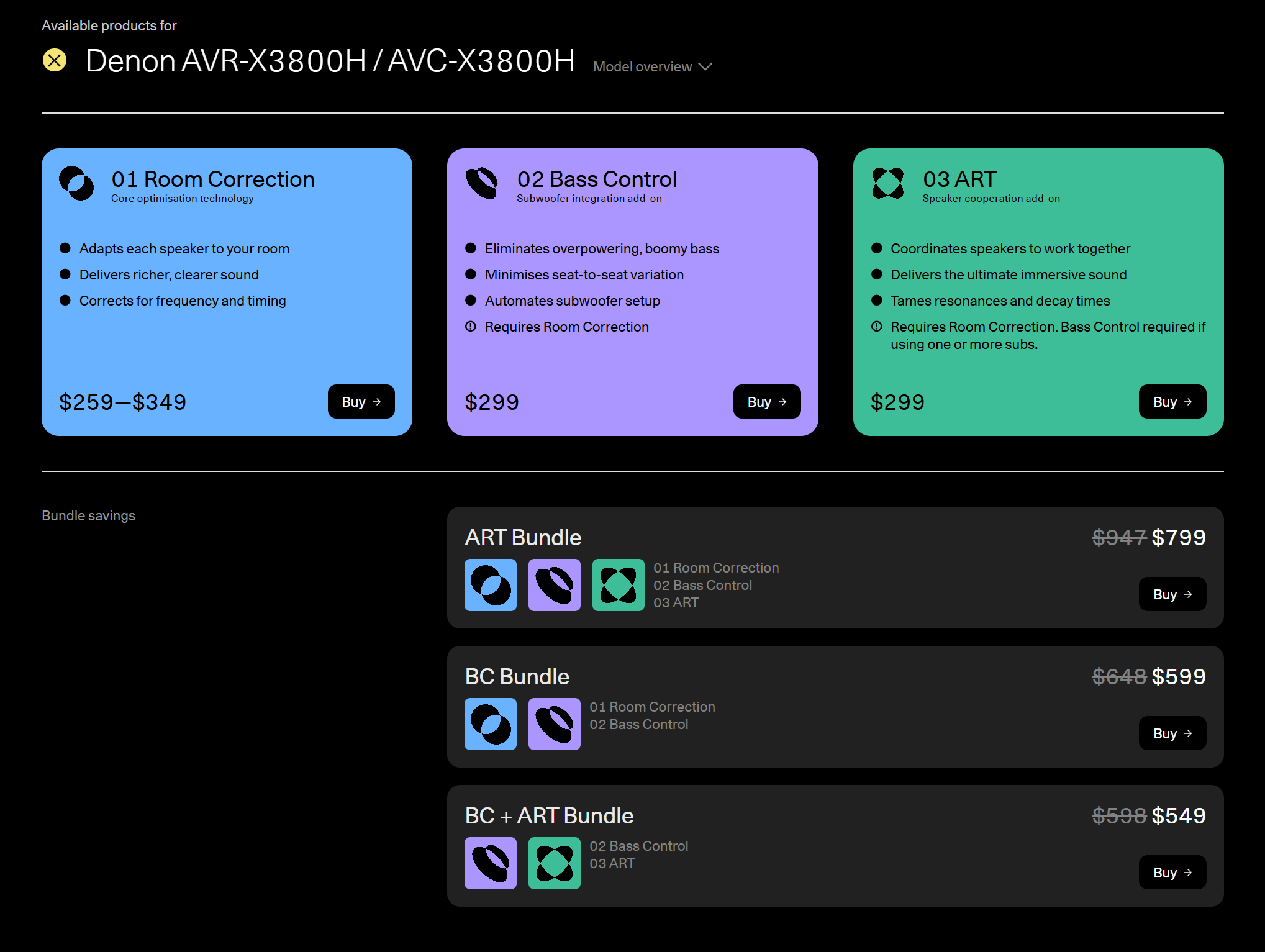

Das mit der Dirac live Einrichtung im Denon Verstärker habe ich gelesen, kann mir jemand etwas zu den Kosten sagen? Danke nochmal und noch einen schönen 2 Weihnachtstag
Reaktionen: PeterSee
Alles, was du idealerweise besser machen kannst und u.A. von mir aufgelistet wurde, kostet dich nebst Zeit exakt 0 Euro.
Danke für die Tipps. Ich werde nicht mal reinfuchsen.
Das wären die Dirac Kosten. Würde ich bei Deinem Setup auf jeden Fall machen. Das ART Bundle. Dann hast Du gleich alles was geht. (Aber, ich z.b komme gerade ohne Dirac aus, hab ja auch nur 2 Front.)
