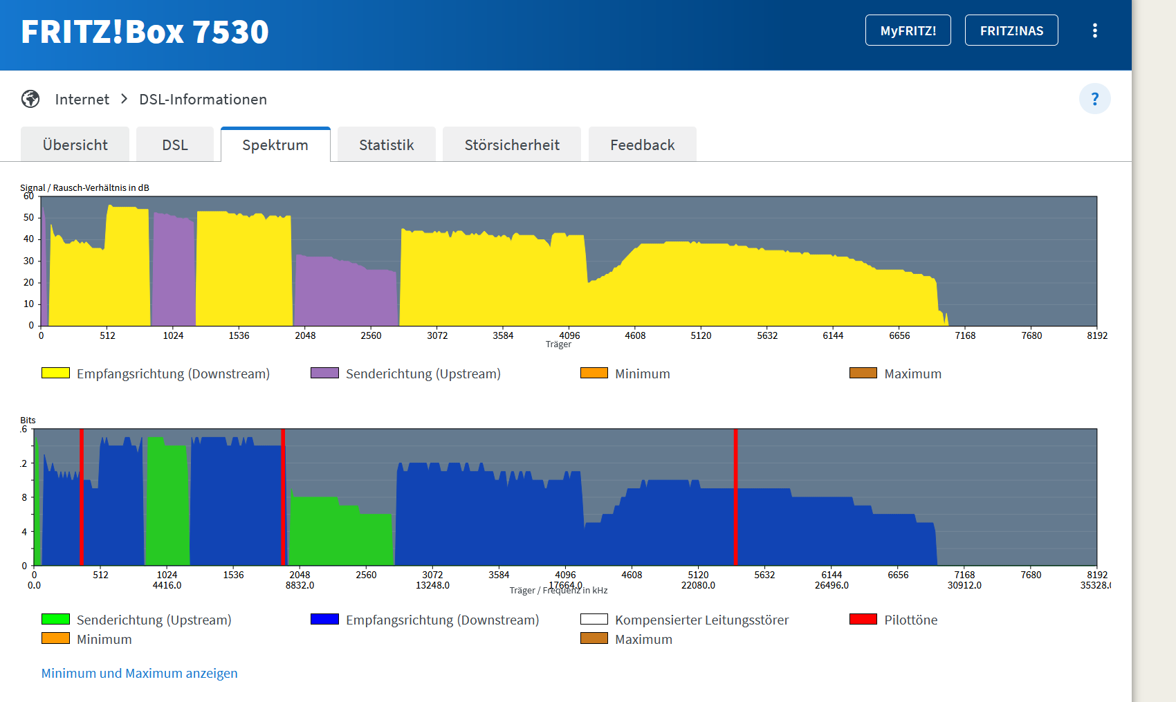

@millen Hier ist Screenshot.
Ich bin kein Experte für Kommunikationstechnik, aber soweit ich weiß, unterstützt das 35b-Profil eine Arbeit bei Frequenzen bis 35 MHz. Aber der rechte Teil des Graphen ist leer. Sollte es so sein, oder sage ich Quatsch?
Das liegt eher daran, dass Du durch DLM so stark gedrosselt bist, dass die Träger rechts nicht mehr gebraucht werden.

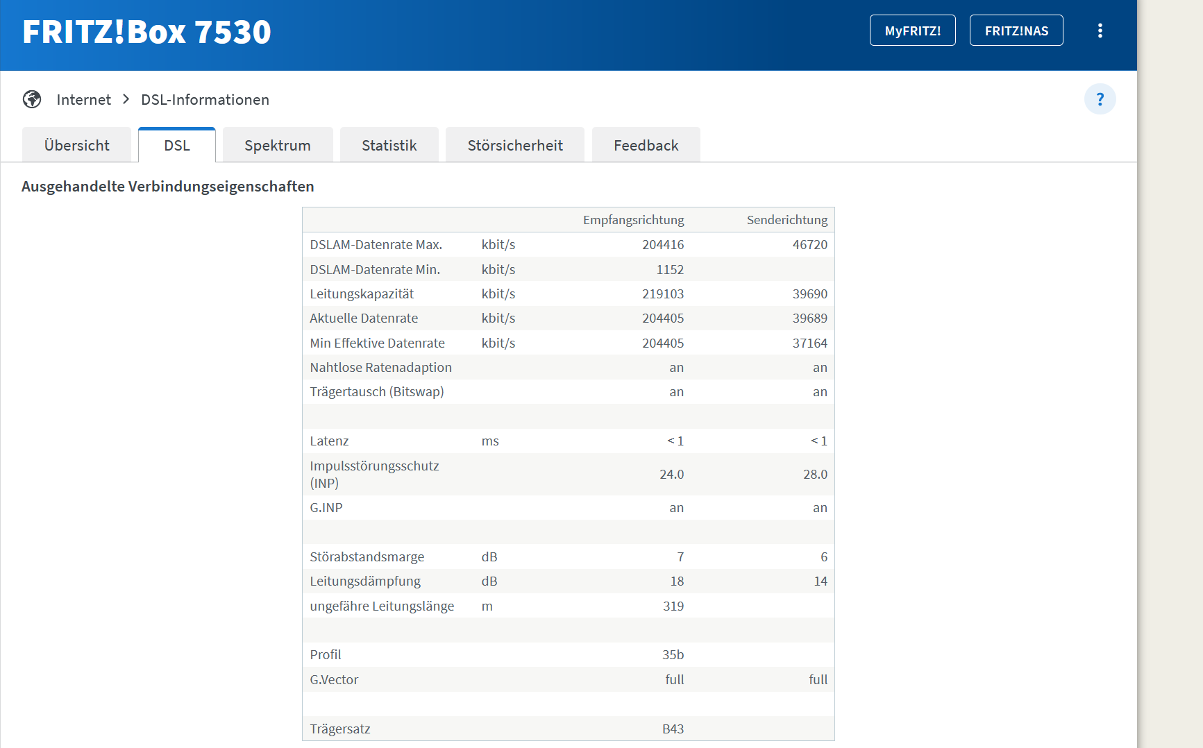

Dein Problem war scheinbar, dass das Modem von diesem Tenda Teil wirklich nicht zum deutschen VDSL Netz passt, denn wenn man die Daten von der Fritzbox anschaut hat deine Leitung 220MBit Kapazität, und Du hast durch die Drossel jetzt auch die enorm hohe Störabstandsmarge von 19db.
Ab 30 MHz wird eine geringere Sendeleistung genutzt. Deshalb gibt es bei Profil 35b an dieser Stelle immer eine Stufe im Spektrum. Bei deiner Leitung ist wohl die Dämpfung einfach so hoch, dass ab da gar kein nutzbares Signal mehr ankommt. Kurz vorher liegt der SNR ja schon nur bei 20 dB.
Die Hochstufung durch DLM wird daran wahrscheinlich auch nichts ändern. Das ist aber auch kein Problem, weil das einfach ein normales Verhalten bei längeren Leitungen ist.

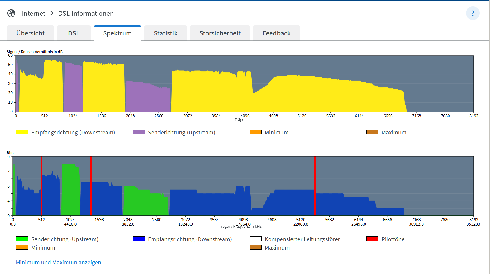

Ein kleines Update für alle Interessierten: Heute soll ein Techniker kommen – und „plötzlich” funktioniert alles einwandfrei. Ich habe gestern, nachdem alle Messungen abgeschlossen waren, den Tenda-Router wieder eingeschlossen, da ich keine Lust hatte, die Fritzbox einzurichten. Heute habe ich die Fritzbox eingeschlossen. Was ich noch bemerkt habe: Bei der Fritzbox gibt es eine höhere Geschwindigkeit als bei dem Tenda-Router (186 Mbit/s vs. 152 Mbit/s).

Vermutlich wurde der Anschluss zurückgesetzt weil der Techniker kommt. Sozusagen Bios Defaults wiederhergestellt zur Fehlersuche, macht Sinn.
Laut Deinem Foto gibt es bei der Fritzbox 204Mbit Brutto auf der VDSL Strecke. Da Du aber das Fallback Profil mit 175MBit hast, wirst Du im Telekom BNG gedrosselt (die 186MBit sind der Protokolloverhead, damit später Netto die 175 erreicht werden).

Noch ein Update: Der Techniker war da und meinte, dass der Kontakt im Verteilerkasten auf der Straße korrodiert war und deswegen die Störung auftrat. Ich bin mir nicht sicher, ob das eine Ausrede war oder ob es wirklich zu solchen Einschränkungen gekommen ist, aber jetzt funktioniert es und ich werde die Geschwindigkeit weiter beobachten. Das Tenda stelle ich gleich in die Kleinanzeigen.
Der Kontakt war mit Sicherheit nicht mehr ganz fit, aber die Techniker machen auch meist ein wenig "Trial and Error" - die prüfen die Leitung, und reparieren alles was nicht mehr gut aussieht. Und meistes werden dann auch die Messwerte etwas besser, ob sie wirklich die Störursache waren, kann der Techniker bei "subtilen" Störungen vermutlich auch nur raten.

Das ist auch die beste Methode um den Anschluss zu prüfen. Es ist schade, dass die Telekom Dir nur das Fallback Profil mit 175Mbit gönnt, denn Deine Leitung würde auch 200 schaffen, aber das gibt es halt nicht als Tarifstufe.
