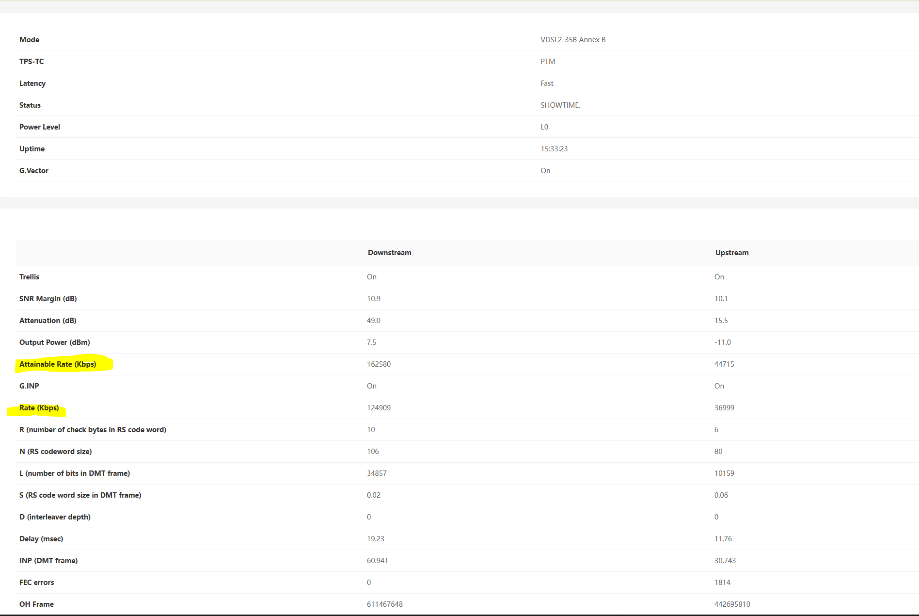

Es gibt ein Problem mit der Internetgeschwindigkeit. Mein Anbieter ist die Deutsche Telekom und die stellen eine DSL-Verbindung mit 175 Mbit/s zur Verfügung. Mein Router (Tenda V12) unterstützt laut Hersteller DSL-Geschwindigkeiten bis 300 Mbit/s (es sind alle notwendigen Technologien wie VDSL2 und die 35b-Profile vorhanden) aber die maximale Geschwindigkeit beträgt tatsächlich nur 125 Mbit/s (laut Systeminformationen des Routers und Speedtests). Ich habe für einen Test noch einen Keenetic Hopper AX1800 besorgt und angeschlossen, aber hier ist die gleiche Situation. Hat jemand ein ähnliches Problem gehabt? Wie muss man einen Router einstellen, damit er richtig funktioniert? Oder liegt es am Anbieter und soll ich ihn nerven?
Ja, ich weiß, dass man einen Speedport 4 kaufen kann, aber der ist nur für die Telekom. Bei anderen Anbietern muss ich wieder einen neuen Router besorgen. Außerdem möchte ich keine Fritzbox kaufen, da ich bereits negative Erfahrungen gemacht habe.
Gibt deine Leitung denn überhaupt genug her? Nur weil die Telekom dir 175 Mbit verkauft, heißt das nicht, dass die Leitung das auch schafft. Kannst du mal einen Screenshot der DSL-Informationen posten?

Hier ist ein Screenshot des Tenda-Routers. Die Leitung sollte in Ordnung sein. Außerdem hat ein Mitarbeiter des Supports festgestellt, dass der Router weniger Leistung als die Leitung bieten kann.

Deine Leitung ist höchstwahrscheinlich auf 125000/37000 kbit/s DLM-gedrosselt. Da kann der Tenda nix für.
DLM hat zumindest eingegriffen, aber beim Download scheinen mir da 124900 kBit/s etwas weit weg.
Ich find die Leitungskapazität mit 162 MBit/s auch etwas niedrig, man liest ja eher von Brutto 200 MBit/s bei den 175ern.

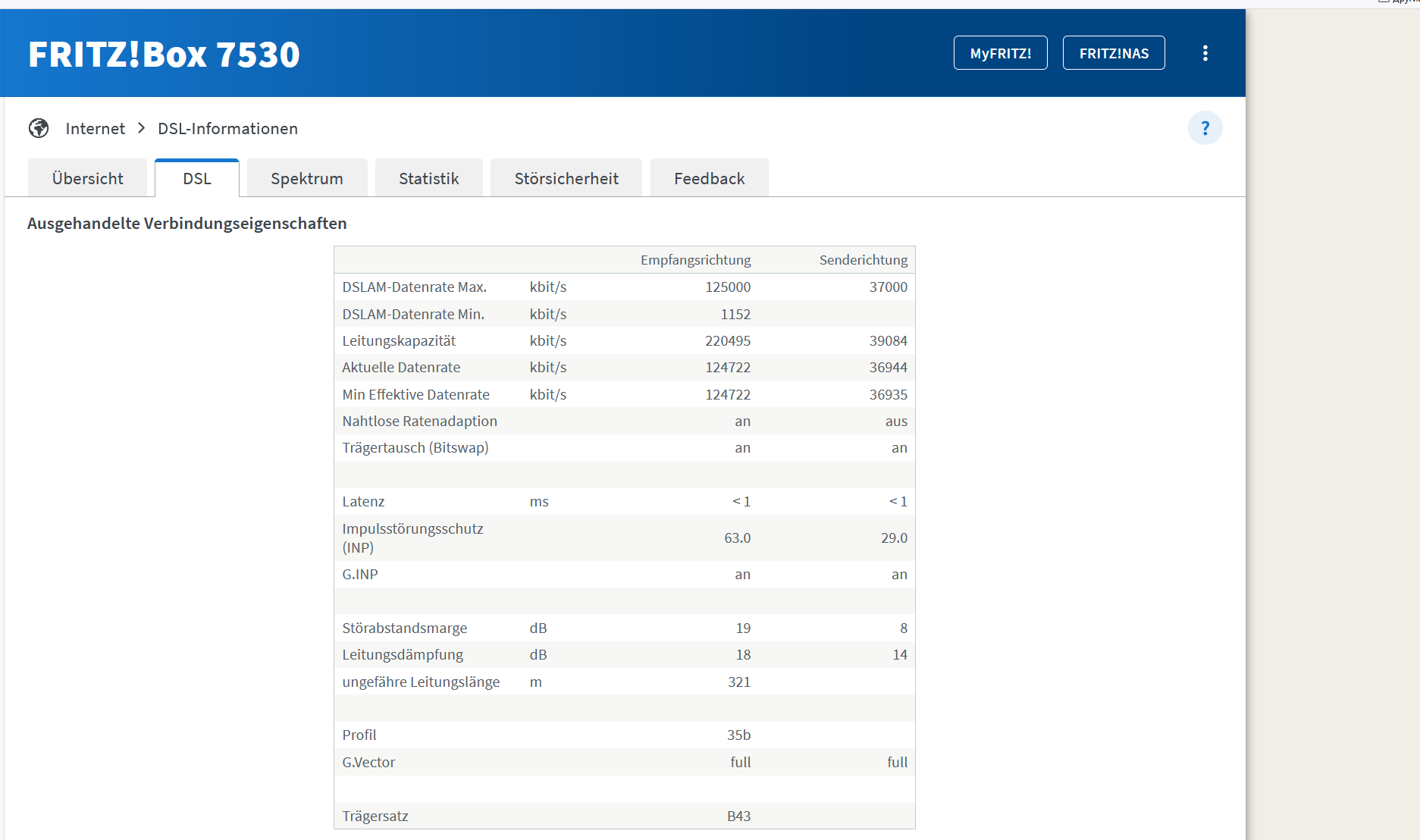

@norKoeri: Ich habe eine FritzBox 7530 gekauft und angeschlossen. Hier sind die entsprechenden Statusinformationen. Eine höhere Geschwindigkeit kann nicht erreicht werden. Ich gehe daher davon aus, dass es tatsächlich ein Problem beim Anbieter gibt. Oder habe ich etwas übersehen?

Die Leitungskapazität sieht damit viel besser aus. Vielleicht würde es jetzt reichen von der Hotline dein DLM Profil rücksetzen zu lassen. Dann sollten ~200MBit möglich sein.
