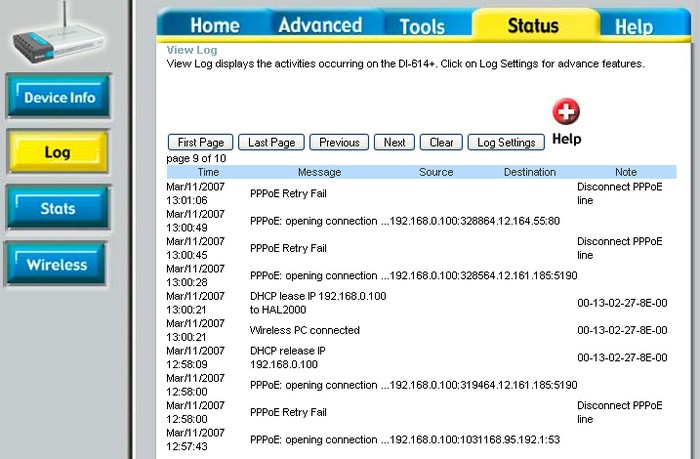

Aber woran könnte es dann noch liegen, dass der Router keine Verbindung bekommt? Er sagt bei Status immer nur Connection to PPPoE. Weiter kommt er nicht.

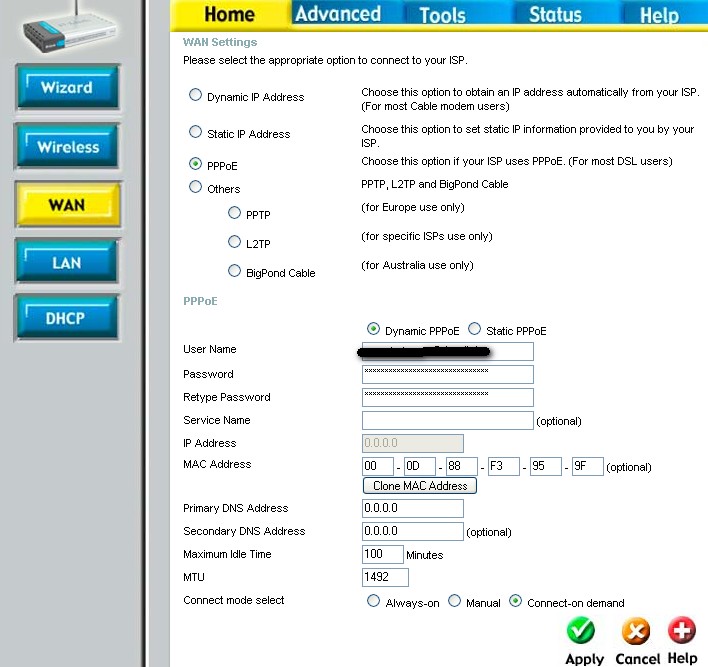

Das ist die Übersicht über die Verbindungseinstellungen.

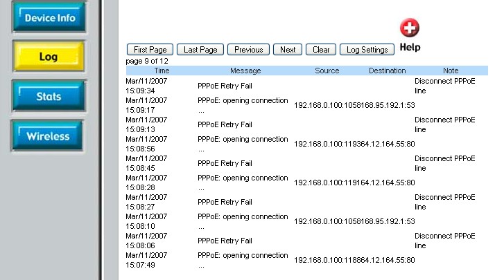

Kann ich den Router vllt testweise umgehen, indem ich meinen Rechner direkt an den Spitter anschließe und softwaremäßig den Router imitiere? So könnte ich ja herausfinden, ob unser Modem den Geist aufgegeben hat, oder ob der Router schuld ist.
Blinkt alles ganz normal nach Anleitung.
Kann ich den Router umgehen, um zu schauen, ob das Modem noch anständig arbeitet?
Geh mal auf WAN Einstellung. Schau was bei PPPoE
für ein Wert bei
VCI und VPI steht. Normalerweise ist der VPI Wert = 1 und der VCI = 32.
Alternativ kann es auch VCI=8 und VPI=35 sein...je nach dem welches ATM Protokoll Tescali nutzt.
Diese Werte werden bei PPPoE nicht angezeigt. Kann also nicht sagen, ob die stimmen. Das Passwort und der Nutzer sind korrekt.
