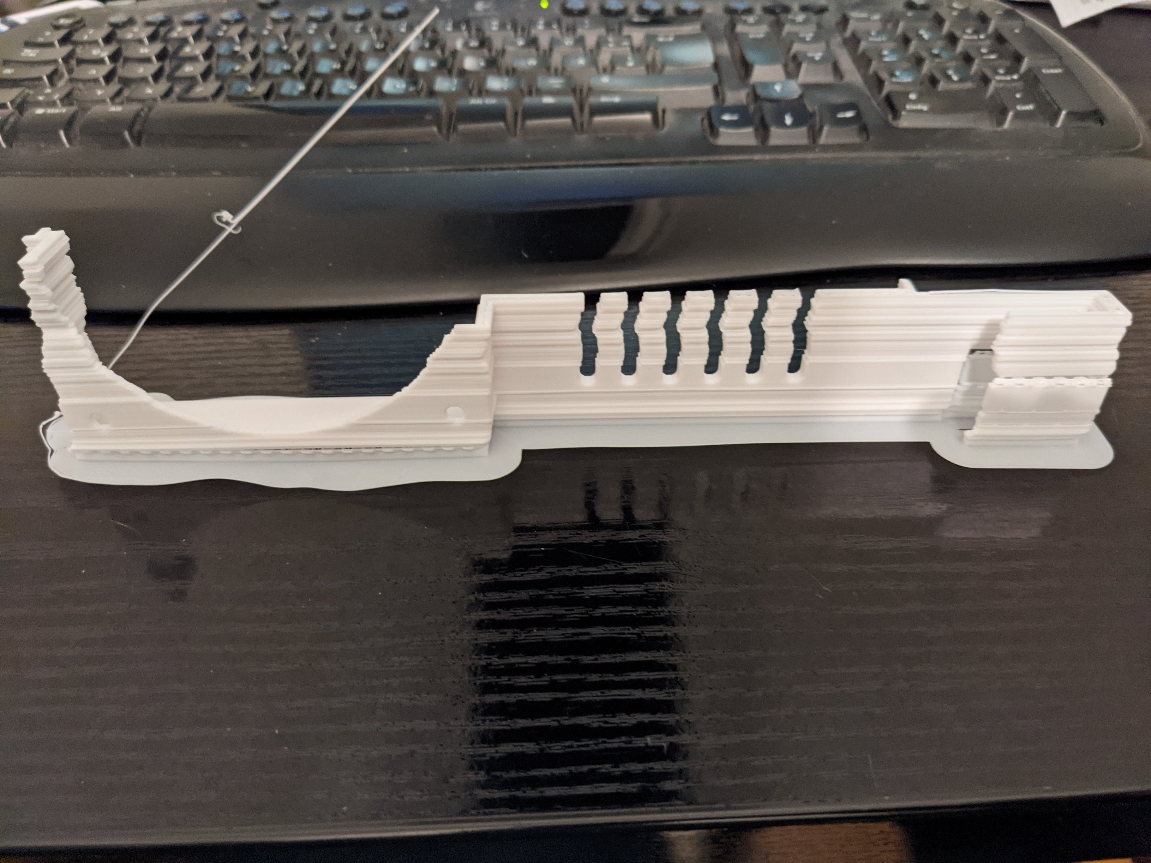

Bei dem Ender war ich eigentlich schon gewillt den wieder in den Karton zu stopfen und zurück zu schicken. Dann hat mich aber der Ehrgeiz gepackt, das da was vernünftiges rauskommen muss. Wobei der Crealtiy Support auch teilweise sehr fragwürdige Ansätze vorschlägt.
Sowas wie im Bild ist echt ärgerlich. Speziell wenn das bei nem 20h Druck erst nach 18 Stunden auftritt...
