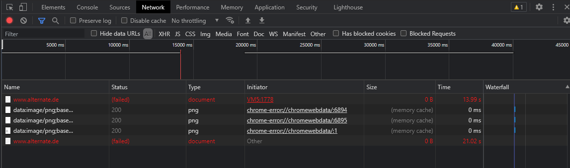

browser -> F12 -> netzwerk -> seite aufrufen. dann wirst du schon sehen, bei welchem schritt es klemmt.
Ich nutze zur Zeit 1.1.1.1 und das klappt Tadellos. Wann hast du den Rechner das letzte mal neu gestartet? Nutzt du sonst irgendwelche VPN-Tunnel auf dem PC?

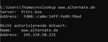

Was sagt ein nslookup oder ein tracert? Klappt dies über Shell? Vielleicht trivial, aber mal Cache des Browsers gelöscht?
Ich kann damit leider nichts anfangen.

nslookup bringt das hier:

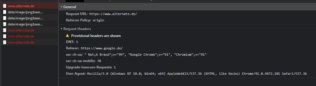

klick mal auf den ersten eintrag in der liste. dann sollte es eine erklärung dazu geben, was genau schiefgelaufen ist.
Grundsätzlich scheint das System auf den unteren Layern zu funktionieren- tippe daher eher auf Browser Probleme, sprich Anwendungsebene - ggf. AV, der dazwischen grätscht?

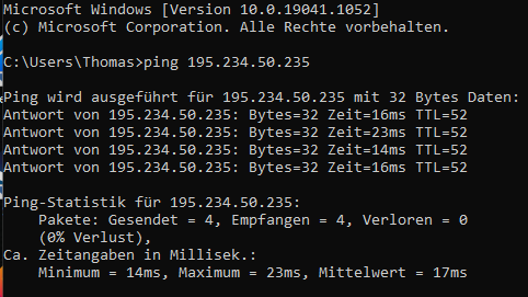

Kannst du die IP-Adresse 195.234.50.235 anpingen, oder geht's im Browser mit https://195.234.50.235/?
ich hab jetzt über die cmd noch mal einen Ping gemacht, interressanterweise scheint das funktioniert zu haben.

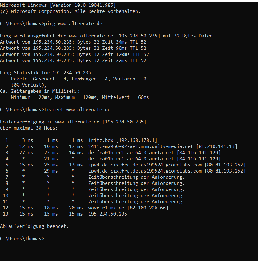

tracert kannte ich vorher noch nicht, musste erstmal googlen wie das geht, war ja dann doch sehr einfach.
Hier das Ergebnis. Er bekommt irgendwo wohl Zeitüberschreitungen auf dem Weg, so wie es aussieht kommt er aber prinzipiell zu www.alternate.de durch. Oder interpretiere ich das falsch?
@7H0M45 Ist korrekt, das einzelne Hops nicht antworten (so konfiguriert,aber lustig, dass zwei Hops doppelt gelistet werden), aber wie ich bereits schrieb: setz auf Werkszustand zurück - oder schau mal, ob zufällig eh noch die aktuelle FritzOS 7.27 zur Installation ansteht, bevor man weiter kein eindeutiges Muster hat, woraus liegen könnte.

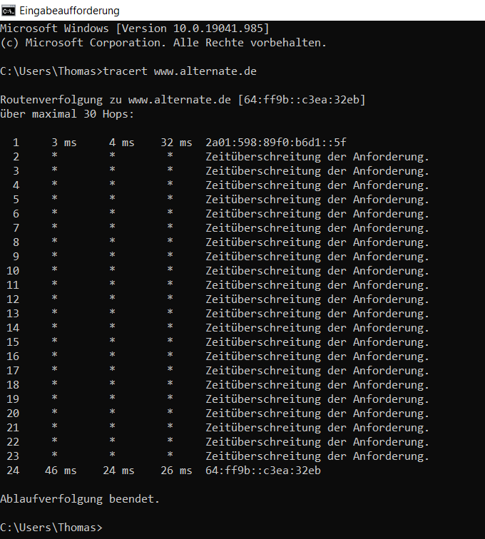

hab jetzt nochmal einen tracert über das Mobilfunknetz ausgeführt, das ist für mich aber noch viel nichtssagender. Ich werd mal die Fritzbox zurücksetzen
