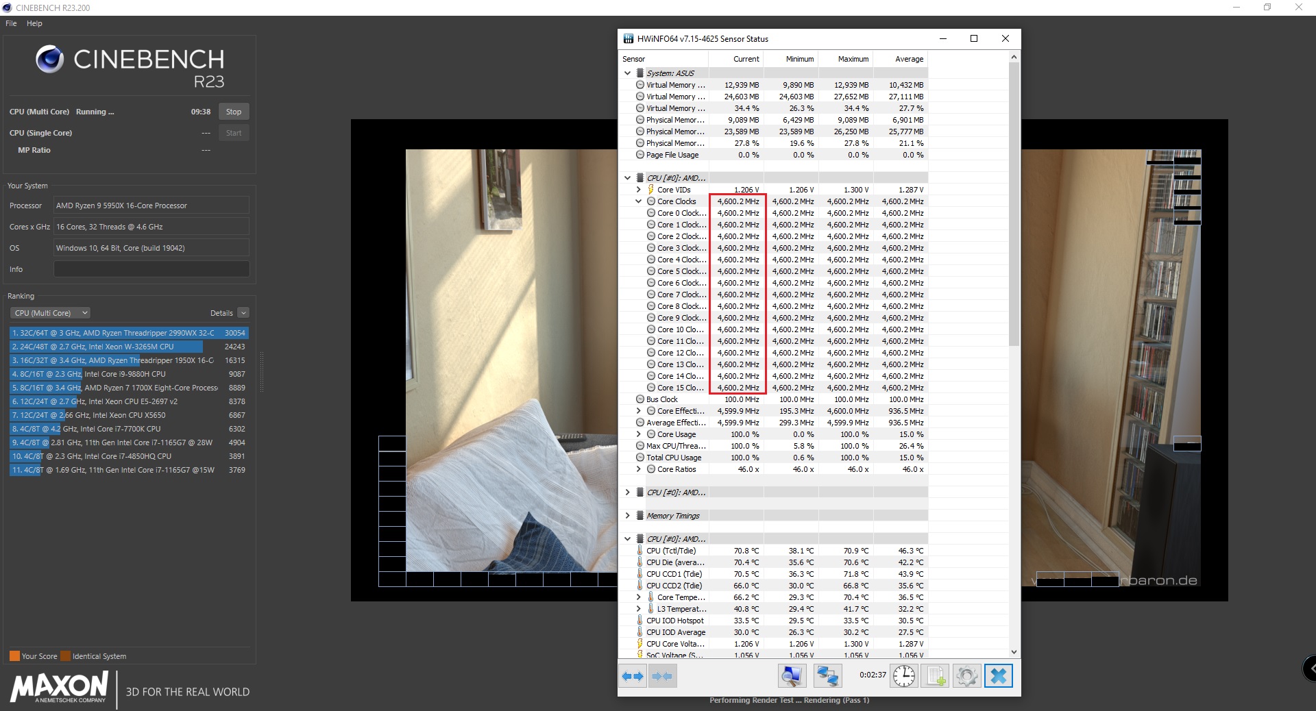

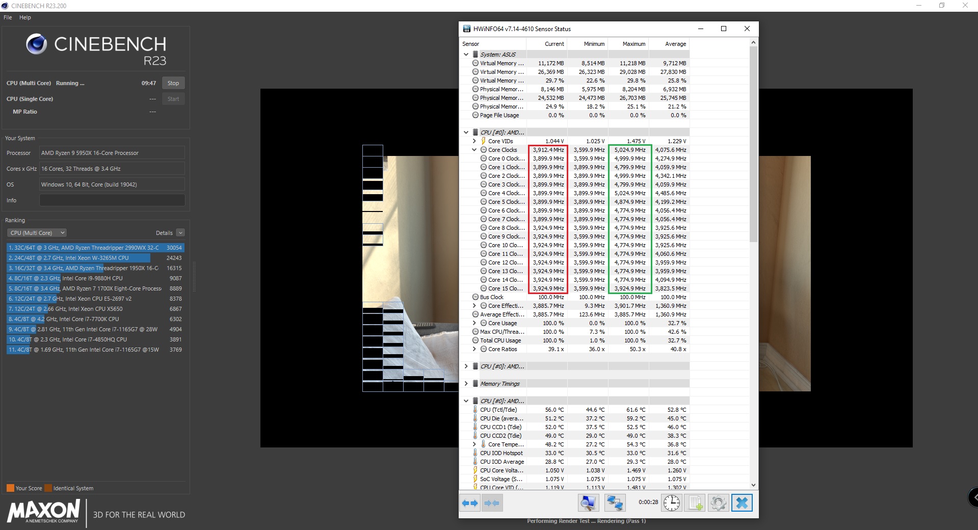

dann zeig mal einen HWinfo Screenshot mit Cinebench R23 am laufen wie hoch deine Kerne dann Boosten
hier nochmal mit Stock Settings, grün markiert der maximale kurzzeitig Anliegende Boosttakt der einzelnen Kerne UND nein die Boosten nicht alle gleichzeitig so hoch sondern immer nur einzeln wenn eine Anwendung zum Beispiel zum Starten nur 1 Kern benötigt. in HWinfo wird lediglich angezeigt das dieser Kern seit HWinfo läuft kurz mal auf diesem Takt war, viel wichtiger ist aber die Momentane Taktfrequenz unter Auslastung kurz gesagt "Current"

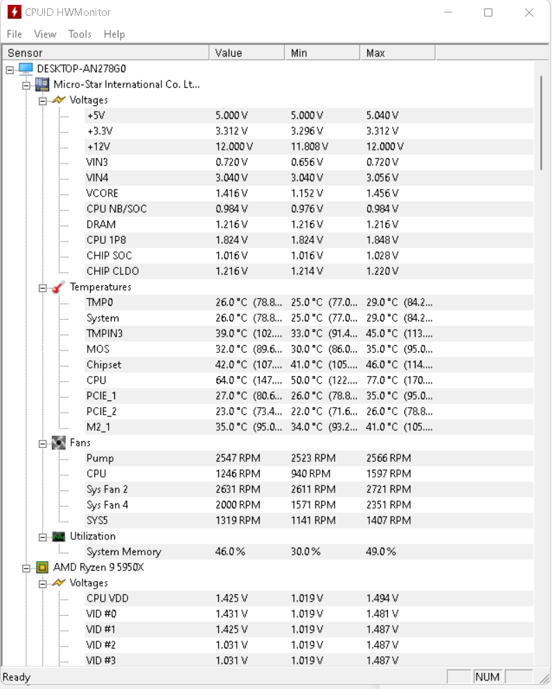

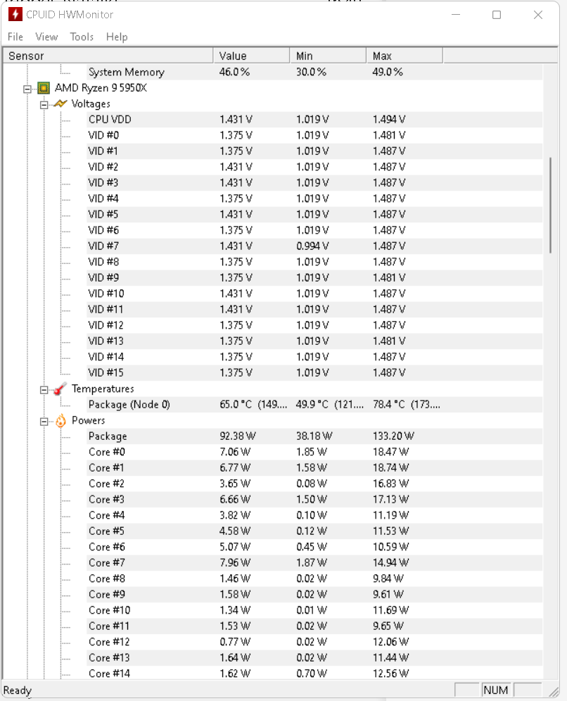

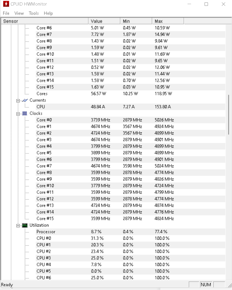

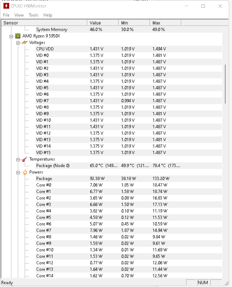

So, GPU wird jetzt super gekühlt auch wenn ich die Lüfter noch anpassen muss. Bisschen zu laut. Allerdings macht mir die CPU immer noch "Sorgen". Ich hänge mal Screenshots an wie es sich aktuell darstellt. Die Frage ist ob die Eisbär Pro dann sinnvoll wäre oder eine andere AIO die das besser bändigt.

dSi schrieb:
du musst HWinfo nehmen damit man die einzelnen Temperaturen der CCD´s sieht https://www.hwinfo.com/download/ nicht HWMonitor
Hm, gestern Abend habe ich auch noch mal gestreamt. Hatte vorher ne neue Lüfterkurve im BIOS eingestellt. Da hatte ich ne CPU Temp ( nicht die einzelnen CCDs ) von max 75 Grad allerdings ist die Idle Temp immer noch recht hoch, Ich teste da erstmal noch ein wenig und gucke dann mal...
