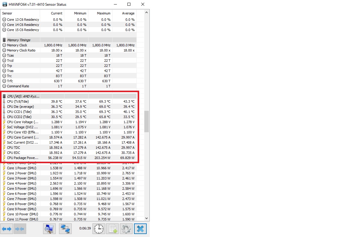

zeig mal ein Screenshot von HWinfo mit den beiden CCD´s wenn du Cinebench R23 5 minuten laufen lässt.
Die rot markierten Werte wären hilfreich^^
das Problem bei der Eisbär ist nicht die Kühlleistung, das Problem ist das die Kühlfinnen der Bodenplatte nicht bis über die CCD´s reichen. Du hättest dir die PRO kaufen sollen mit einem größeren Kühlsockel der auch für Threadripper ist.
Für Ryzen 3000/5000 bringt es einen großen vorteil wenn die AIO auch für TRX also Threadripper freigegeben ist.
Igor erklärt das mal wieder schön in seinem Video
Die einzige Schadensbegrenzung die du jetzt noch machen kannst ist zu versuchen ein Ryzen 5000 Bracket zu verbauen https://www.caseking.de/der8auer-ryzen-3000-5000-oc-custom-befestigungsrahmen-fsd8-034.html was die Kühlfinnen wieder bischen über die CCD`s schiebt aber ob das bei der Eisbär passt kann Ich dir nicht sagen.
